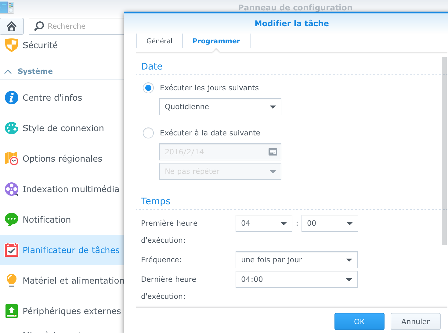

    Modifié suite à la mise à jour DSM 6, voir plus bas Bonjour a tous, Je voulais renommer et déplacer mes Films/séries automatiquement après téléchargement,mais je ne trouvais pas de tuto alors après avoir un peu chercher je vous propose un petit résumé pour installer et configurer Filebot Node. Ajouter la source de paquet : Installez en premier le paquet : " Unofficial Java Installer" Installez " Filebot Node" et acceptez les autres paquets à installer. Voila vous n'avez plus qu'a paramétrer Filebot, ci-joint un exemple. Input Folder : Le dossier a analysé Output Folder : La destination de mes fichiers renommer Movie Format : /volume1/Download Station/A vérifier/Films/Le nom du film.avi Séries Format : /volume1/Download Station/A vérifier/Séries/Le nom de la série/Saison (le numéro)/(Le nom de la série) - (numéro de saison)x(numéro d'épisode) - le nom de l'épisode Une fois que vous avez tout paramétrer cliquer sur la flèche à coté de rectangle bleu avec Execute. - Sélectionner "Schedule" Voila maintenant vous avez ajouter une tâche au planificateur de tâche du Syno que vous retrouverez dans le panneau de configuration de celui-ci. Pour régler la planification de celle-ci, sélectionner la dans le planificateur et cliquer sur modifier Sous l'onglet programmer vous pouvez régler la planification de Filebot Node Mise à jour pour DSM 6 Si vous êtes comme moi et que Filebot Node ne fonctionne plus depuis votre passage a DSM 6 (erreur lors du démarrage du paquet ) alors il faut : - Désinstaller Filebot Node/ Filebot / Unofficial Java Installer / Node.js v4 - Télécharger la dernière version de Filebot Node depuis ce lien : https://sourceforge.net/projects/filebot/files/filebot-node/ Il faut maintenant réinstaller les paquets dans un ordre précis : Unofficial Java Installer Node.js v4 Filebot (Démarrer le paquet) Manuellement le paquet Filebot Node depuis le fichier télécharger précédemment et démarrer le paquet Vous pouvez aussi vérifier que les ports TCP 5452 et 5453 soit ouvert dans votre routeur Depuis cette manip tout fonctionne de nouveau chez moi. Je vous mets quelques liens si l'appli vous intéresse. Le forum de l'appli (Filebot Node): https://www.filebot.net/forums/viewtopic.php?f=3&t=1802 Les expressions de format pour renommer vos films/séries (à modifier sous l'onglet "Custom formats" de filebot node) : http://www.filebot.net/naming.html
