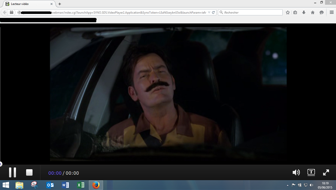

  2. Bonjour à tous, J'aimerais savoir si vous assistez impuissants aux même ennuis que moi.. Lorsque je stream une vidéo du DSM vers VLC en passant par Firefox (impossible avec chrome), je peux avancer, reculer les fichiers mkv ou mp4 mais pas les fichiers .avi. Y'a-t-il un autre moyen de streamer via le DSM ? Un autre logiciel compatible ? Merci d'avance pour vos réponse!
