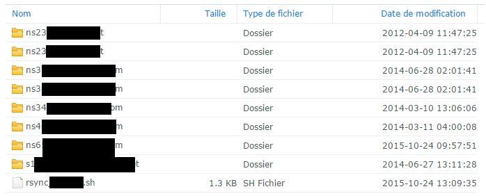

  1. Bon, je parle tout seul je sais mais je viens de trouver la source du problème et de le résoudre, donc je poste la solution ici si jamais ça peut aider quelqu'un. En lancant les commandes rsync à la main, il n'y avait pas de soucis, mais avec mon script sh contenant plusieurs lignes rsync, il y avait le soucis, sauf pour la dernière ligne... Le problème est que ça créait un dossier en double, mais avec à la fin "\#015", invisible après la création. Il fallait donc retirer le retour chariot "CR" à chaque fin de ligne et laisser uniquement "LF". Je l'ai fait avec Notepad++ en cherchant l'expression régulière "\015" et en supprimant. Voilà, je ne suis peut-être pas clair mais si quelqu'un rencontre ce problème, qu'il n'hésite pas à me contacter, je me ferai un plaisir d'aider. :)
  2. ddzddzdz vvsffdrwxr-xr-x 5 root root 4096 Apr 9 2012 ns230485.ovh.net d Bon rsync ce matin, il m'a recréé le dossier et du coup ça retélécharge tout à zéro alors qu'il y a déjà presque tout dans le premier dossier... Un "ls -l" me donne : drwxr-xr-x 5 root root 4096 Apr 9 2012 ns2*************.net drwxr-xr-x 5 root root 4096 Apr 9 2012 ns2*************.net Donc exactement les même infos pour les deux dossiers... C'est dingue, pourquoi ne va -t- il pas dans le dossier déjà créé ? :( Merci.

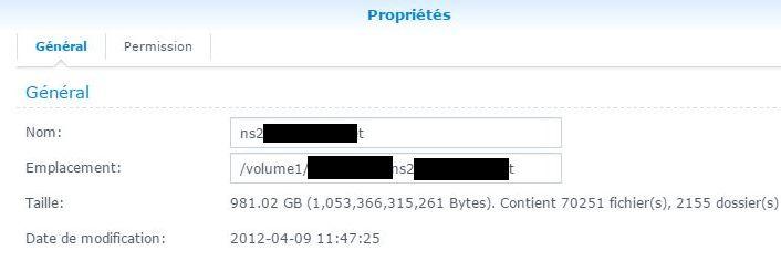

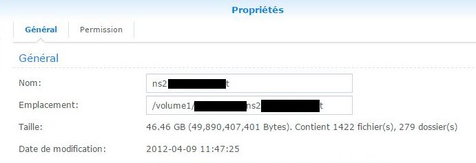

  6. Bonjour à tous, J'utiise mon NAS Synology DS 412+ pour du backup de serveurs web via rsync. Jusque maintenant je n'ai jamais eu de problème, les commandes rsync sont exécutées tous les jours via une tâche cron. Mais j'ai voulu tester ces commandes en manuel pour vérifier si tout tournait bien, car impossible de vérifier le contenu des dossiers sur le NAS, c'est beaucoup trop long à calculer, il y a des millions de petits fichiers. Mais suite à cette manipulation (je ne sais pas si ça a vraiment un rapport mais ça coïncide), j'ai des dossiers en double... Les dossiers ont exactement le même nom et la même date, mais le contenu est différent. Sur les 4 premiers dossiers, il ne devrait en fait y en avoir que 2... Voilà un exemple pour le dossier le moins volumineux (le premier), donc j'ai pu calculer le contenu (enfin les deux premiers du coup) : Quelqu'un saurait-il pourquoi j'ai ce problème et comment le corriger svp ? Merci d'avance et bonne journée. :)
