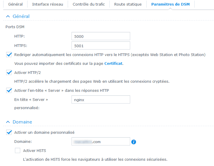

  3. Oui j'utilise un certificat Let's Encrypt, oui il est par défaut, oui il remplace l'auto-signé car il est le seul présent... Et oui j'ai renseigné "Domaine personnalisé".... Je vous joins les captures. SI vous voulez mon nom de domaine pour faire un test, c'est possible, je peux vous le communiquer bien sûr. Il se trouve qu'avec le navigateur opéra, j'ai ce détail : Il semblerait que la Bbox se substitue au certificat, non ? Pour info, mes DNS domaine pointent comme ça : www 28800 A 176.xxx.xxx.xxx @ 28800 A 176.xxx.xxx.xxx Cette ip 176.xxx.xxx.xxx est mon ip publique de la bbox.

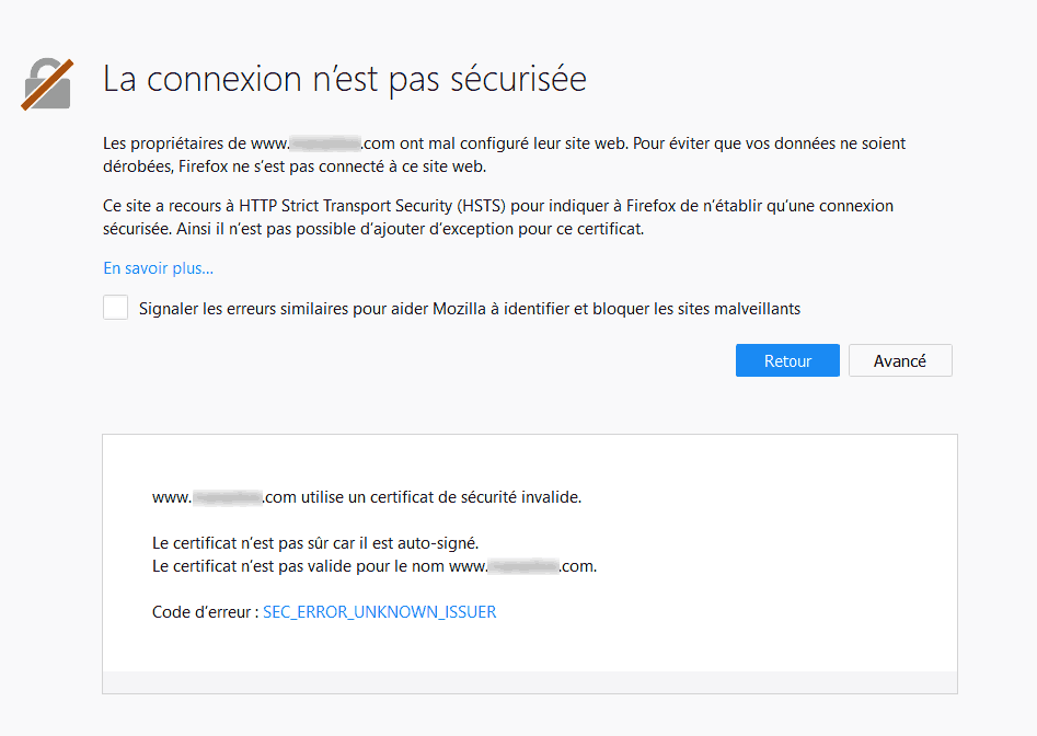

  4. Merci beaucoup pour cette réponse rapide. Oui j'utilise la méthode 2 avec alias personnalisés. J'ai donc vérifié sur ma Bbox et sur DSM 6.1.6, les ports 80 et 443 sont bien transférés et ouverts. Mais malheureusement, j'ai le même résultat en tapant https://www.ndd.com/files/ : NET::ERR_CERT_AUTHORITY_INVALID Mon certificat ne semble pas valable si je ne rentre pas le port dans l'URL, comme cela ; https://www.ndd.com:5001/files/ En désactivant le par feu de la Bbox et celui du NAS, j'ai le même message... Si je tape l'URL avec le port (https://www.ndd.com:5001/files/), le navigateur ne met pas de message d'alerte, le certificat semble bien reconnu, et le service se charge correctement. Une idée ?
