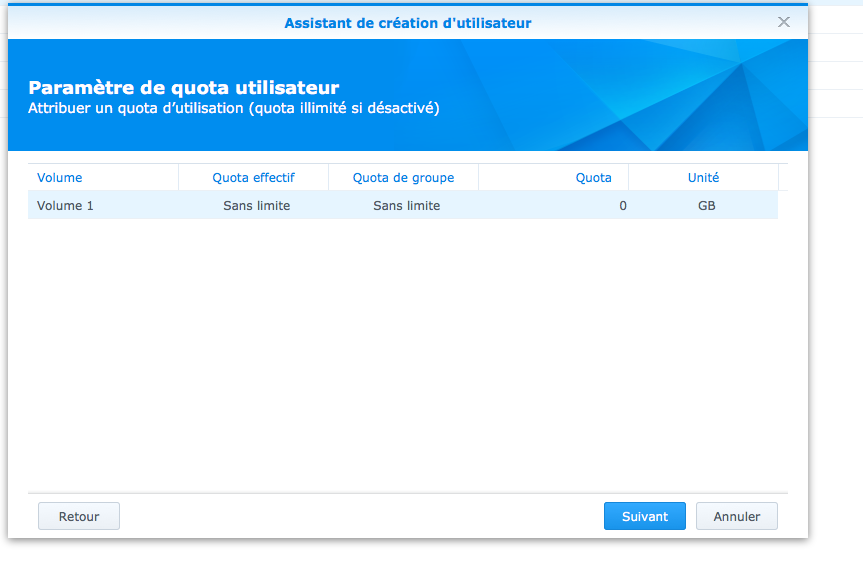

  20. Bonjour et merci pour cette réponse; En fait j'avais tout bon sauf que la fenêtre en copie plus haut ne présentait pas de case à cocher pour paramétrer le quota comme sur les versions DSM précédentes, or il fallait bêtement cliquer sur le petit "0" présent sous Quota. Résolu donc.
  21. Bonjour, Je ne parviens pas à déterminer un quota pour Time Machine; j'ai à chaque essai "illimité" et pas de possibilités de cocher quoi que ce soit?... DSM à jour sur Syno DS214 play Merci
