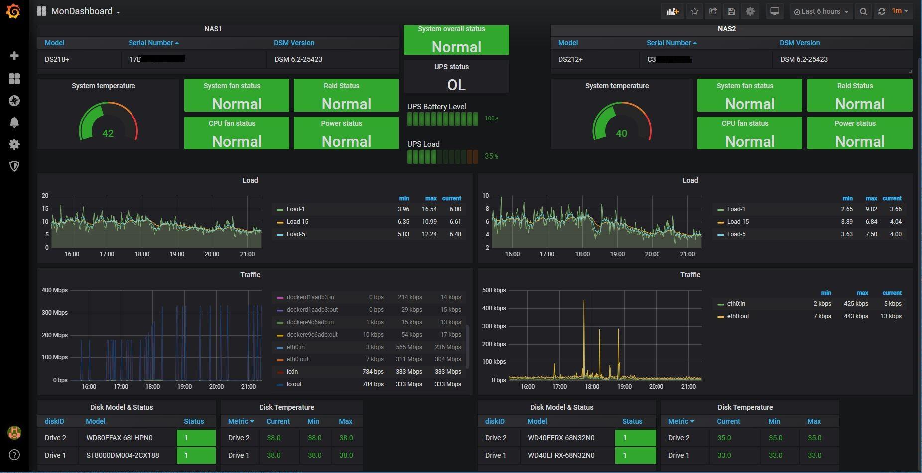

  5. Bonsoir, Et moi j'ai ça, mais je crois que je vais épurer car il y a beaucoup d'info que je ne sais pas exploiter. Je voulais faire la Freebox aussi mais ça me semble beaucoup plus complexe et je me dis que Freebox OS donne toutes les informations nécessaires. En tout cas ce tuto est très sympa à mettre en place et docker-compose m'a un peu réconcilié avec docker que j'avais essayé puis abandonné il y a plus d'un an.

  8. Jeff777
    [Tuto] Reverse Proxy
