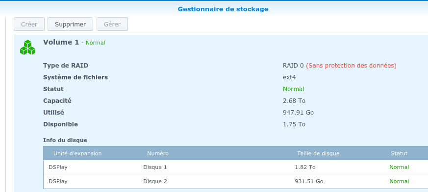

  1. Je suis preneur de l'info, merci :) Entre temps, j'ai sauvegardé mes données, mis le 3to à la place du 1to et j'ai créé deux volumes distincts, un avec le 3to et un avec le 2to en "basic". Mais, juste pour regarder, il m'a quand même proposé un raid0 avec les deux disques au début dans l'installation personnalisée...

  3. Ha ouais ?
  4. Non, j'ai 3to de dispo
  5. Merci pour la réponse. Ok, je vois... Je suis bon pour tout refaire donc :) Par contre, à l'installation, je ne me souviens pas avoir eu le choix de mettre les deux disques en "basic" ?
  6. Bonjour, Possesseur d'un DS214Play avec dedans deux disques : 1to et 2to en Raid 0, je souhaite installer un 3to à la place du 1to. J'ai beau chercher, je n'ai trouvé nulle part quelqu'un l'ayant déjà fait... Donc je souhaite ne pas perdre mes données. Comment faire ? A la base, je me suis dit que je pourrais transférer les données sur le 3to dans un boitier externe mais quand je le mettrai dans le NAS, à côté du 2to, il faudra bien initialiser le système ? (et donc perte de ce qu'il y a sur les disques non ?) Si quelqu'un a une aide à m'apporter, un grand merci d'avance !
