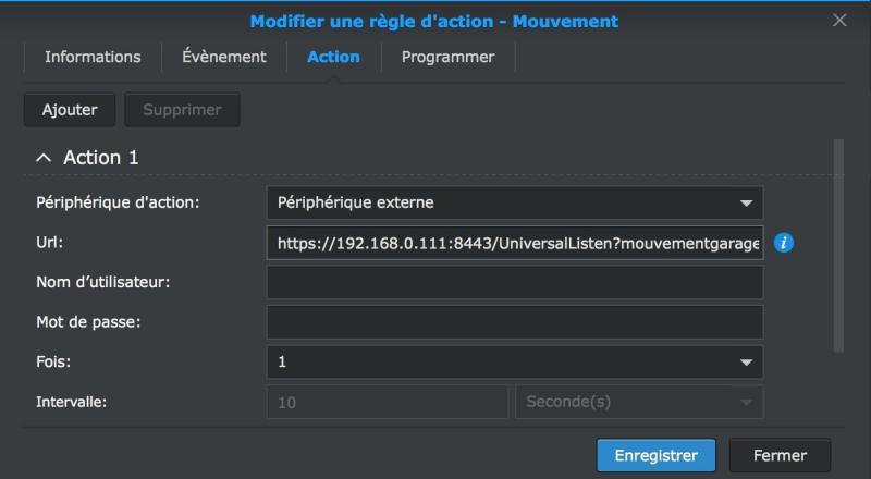

  2. Merci pour votre réponse. Malheureusement ma domotique (LifeDomus) n'accepte pas les commande en http. Seulement une commande https est possible. J'ai testé en mode privé et il n'y à bien aucune identification nécessaire en https. Cependant je dois valider le certificat SSL.

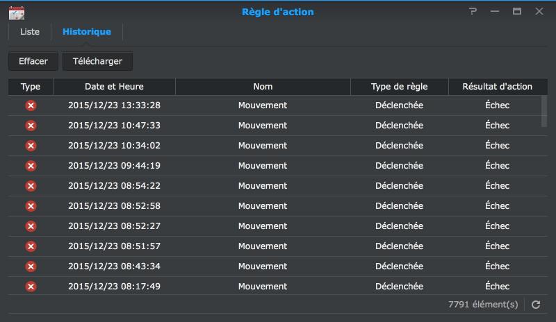

  3. Bonjour, Lorsque mon Synology détecte un mouvement j'utilise les règles d'actions pour envoyer une commande HTTP un serveur domotique pour qu'il la récupère et allume les lampes extérieures. Malheureusement cela ne fonctionne pas. Je ne comprends pas pourquoi car quand je met l'adresse dans mon navigateur ça fonctionne parfaitement. Avez-vous une idée ? Bien à vous. Arnaud
