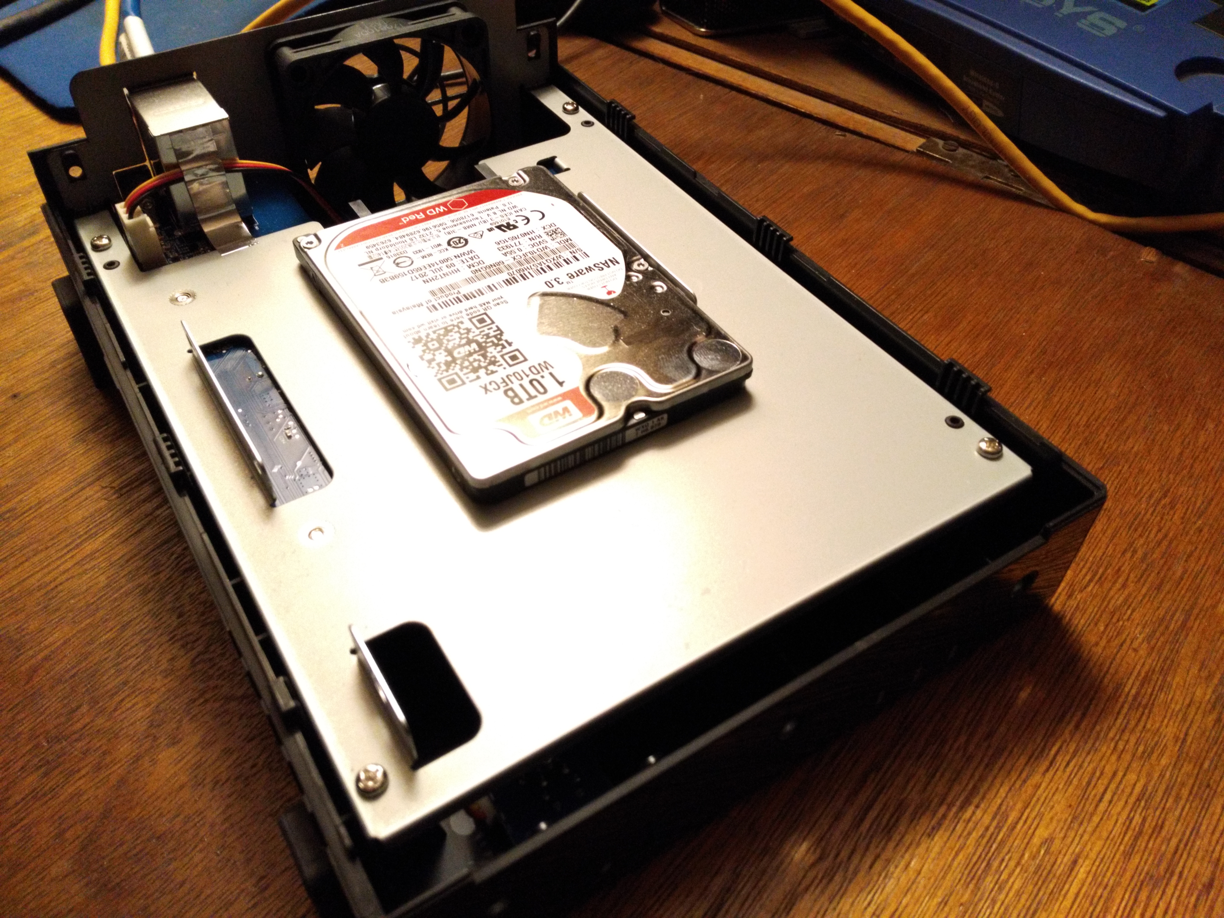

  1. Merci firlin pour ta réponse ultra-rapide. Malheureusement, cet adaptateur ne convient pas car: - les connecteurs (S-ATA données et alim) du syno sont placés de telle sorte que le disque puisse être posé à plat sur la platine du syno, - sur le disque, les pas de vis qui servent à le fixer sur l'adaptateur sont placés en dessous (côté platine syno). Il faut donc que le "fond" de l'adaptateur s'intercale entre la platine et le disque, - l'épaisseur de l'adaptateur est trop importante pour que les connecteurs (côté disque et côté syno) puissent être dans l'axe. Il faudrait un adaptateur à 2 côtés seulement (voire 1 seul) comme celui-ci qui fait partie des accessoires Synology mais non compatible avec le DS118: https://www.ldlc.com/fiche/PB00114373.html
  2. Bonjour, Je viens d'acquérir un Syno DS118. J'ai voulu installer un disque Western Digital 2,5" 1To spécial NAS. Cela fonctionne parfaitement sauf que le disque n'est pas fixé correctement à l'intérieur de la baie. Je n'ai pas réussi à trouver un adaptateur 3,5 vers 2,5 satisfaisant. Les 2 adaptateurs prévus pour installer des disques 2,5" sur les Synology ne concernent pas le DS118 ! Après coup, je me suis rendu compte de l'absence d'un tel adaptateur dans les listes de compatibilité. Je ne désespère pas et je pense qu'il doit bien en exister un qui convienne. Parmi les possesseurs de DS118 ou autres, quelqu'un a-t-il trouvé une solution ? Merci pour votre aide.
