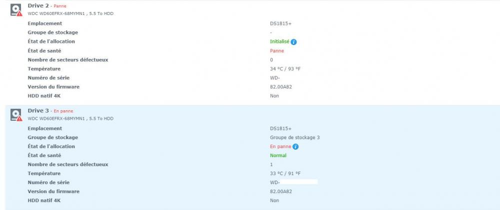

Non j'ai rien touché le nas après un redémarrage il n'affiche plus le disque numéro 2 est me donner initialisé et statut panne sans aucune information ou alerte avant ce message est depuis j'ai plus accès à ce disque Si il y a une solution avec un pc Windows merci de me dire comment faire j'ai un lecteur de disque externe avec Usb 3 Et le logiciel pour récupérer mes données Aussi hier j'ai mis 3 nouvel disque dans le slot 1 est 2 est 3 j'ai choisi SHR pour le disque 1 mais j'ai pas trouvé comment faire pour augmenter la taille du volume avec les deux autres disques sachant que ces disques étaient tout dans le nas dans les slot 4 6 7 C.A.D dsm installé dedans même j'ai supprimé le groupe de stockage de ces disques avec aussi supprimé les volumes mais toujours le nas me donne pas option gérer pour liée les 3 disques dans un seule volume avec protection de donne 1 seule disque défaillant Est-ce qu'il faut sortir les disque 2 et 3 et le formater en Ntfs sous Windows après seront près ou comment faire Parce que je joue contre la montre mes disques tombe une après l'autre et les dégâts des données perdues sont trop touchant ce sont des photos et vidéos de mes enfants depuis la naissance et une bibliothèque des documentaires full bluray non plus disponible sur net Et aussi est-ce que il ya un service cloud ou une chose de sauvegarde chez synology pour qu'on peut avoir une copie de nos données sensibles Cordialement -

Bonjour, Le problème c'est que le volume 2 marquer panne et initialiser je peux plus trouvé ni accédé pour moi c'est bon j'ai reçu les disques neuf mais il faut trouvé une solution pour que le nas détecte le disque avec leurs dossiers dedans pour que je puisse transférer mon data dans un disque externe... Merci de m'aider comment faire pour affiché le contenu de disque numéro 2 Cordialement -
Bonjour, Je ne sais pas pourquoi les problème me suivre depuis quelque jours j'ai perdue un disque avec 1 seul secteur défectueux et j'ai pus transféré mes donné sur le disque numéro 2 aujourd’hui après un redémarrage de mon nas j'ai ce message Une anomalie de lecture (erreur UNC) est détectée sur le disque 2 on DS1815+ Le disque 2 sur DS1815+ est gravement endommagé et en panne. Sauvegardez immédiatement vos données, puis remplacez le disque. Informations sur le disque : Marque : WDC Modèle : WD60EFRX-68MYMN1 Capacité : 5.5 To Numéro de série : WD-xxxxxxxxx Firmware : 82.00A82 Statut S.M.A.R.T.: Panne Nombre de reconnexions du disque: 0 Nombre de secteurs défectueux: 0 Nombre de réidentifications de disque: 0 comment faire pour récupéré mes donnée sur ce disque sachant quelle est en parfait état et jamais eu de problème et même mes donnée du disque 3 il ont transféré sur le 2 c.a.d si je peux pas récupéré ce disque mes donnée seront perdue complètement aussi comment faire pour débranche tout mes disque dur et remettre deux neuf dans les slot 1 et 2 et utilisé la protection des donnée soit SHR 1 ou SHR 2 sans remettre le NAS a état d'usine et perdre tout mes configuration ... je veux juste utilisé deux disque avec le système SHR après copier les données des ancien disque vers les nouveau et remettre tout en système SHR disque par disque Je ne sais pas pourquoi 4 ans tout fonctionne parfaitement et après les disque une après l'autre tombe comme WD programme leur disque pour fonctionne peux du temps après expiration de la garantie !!! et a vos avis qu'est ce que vous me conseillé utilisé SHR 1 ou SHR 2 et surtout quelle manipulation et configuration a faire et a refaire pour que en a un pas en avant que les disque tombe et en sais que nous il faut acheté d'autre disque et copier nos donnée avant la perte parce que tout est brusquement aucun alerte ou aucune information en avant chute des disque avec perte de donnée et j'utilise cette NAS pour les photos et vidéo famille et une bibliothèque film et documentaire et de la musique Est ce que il y a un système qui protège nos donnée contre le perte Cordialement

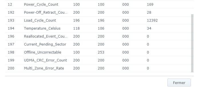

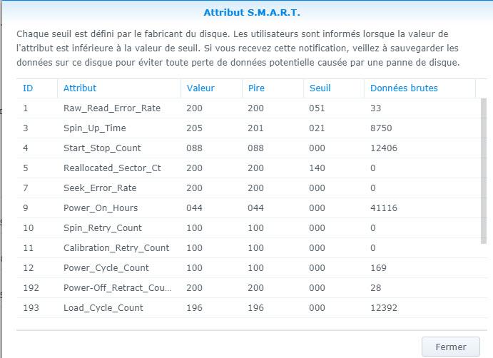

Bonjour, J'ai un synology 1815+ avec 5 disques wd Red 6to raid basic sans protection de données c.a.d chaque disque à leur groupe et leur donner privé 3 disques acheter depuis 2015 1 2 3 et les deux autres neuf depuis 1 mois même modèles exactement 4 et 5 Hier brusquement je reçois un message en rouge me disais que le volume 3 est planté et informations disponibles sur les photos ci-dessous Tout d'abord est-ce que c'est normal que ce disque à presque 36k heures tombe en panne ma question je ne savais pas logique ou non le durée de vie d'un disque 4 ans ? Et est-ce que 1 seul secteur en panne peuvent utiliser le disque sans problème ou à éviter Comment réparer ce secteur est éliminé ce message en rouge dans le système J'ai commandé 3 autres disque pour faire le shr protection de données 1 disque comment faire pour migrer le système des disques durs vers sans perte de données SHR OU RAID Pour information j'ai accès au disque 3 et j'ai transféré tout leur donner sur les disques neuf 4 et 6 Est-ce que je peux réutiliser ce disque avec tout les 7 autres pour utiliser raid ou shr et si un jour il augmente leur secteur défectueux ou bien tombe en panne je peux le retirer et remettre un neuf à la place ou bien dsm lors de création le système protection des données il va faire un scan et n'accepte pas que ce disque soit un élément essentiel avec les autres Cordialement -
