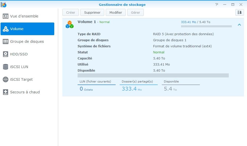

  2. ​Bonjour PiwiLabruti, Merci pour ta réponse! J'ai regardé sur le Nas secondaire dans le compte admin je suis en quota sans limite pour le volume 1. Par contre c'est peut être effectivement une piste. mon message d'erreur m'indique l'utilisateur SYSTEM, faut-il lui attribuer un quota sans limite également? De plus, je vois dans le gestionnaire de stockage que 333.4 Mo sont déjà attribués! J'ai vérifié dans file location et dans le partage de fichier il n'y a rien (il n'y a pas non plus de LUN créé sur le secondaire).

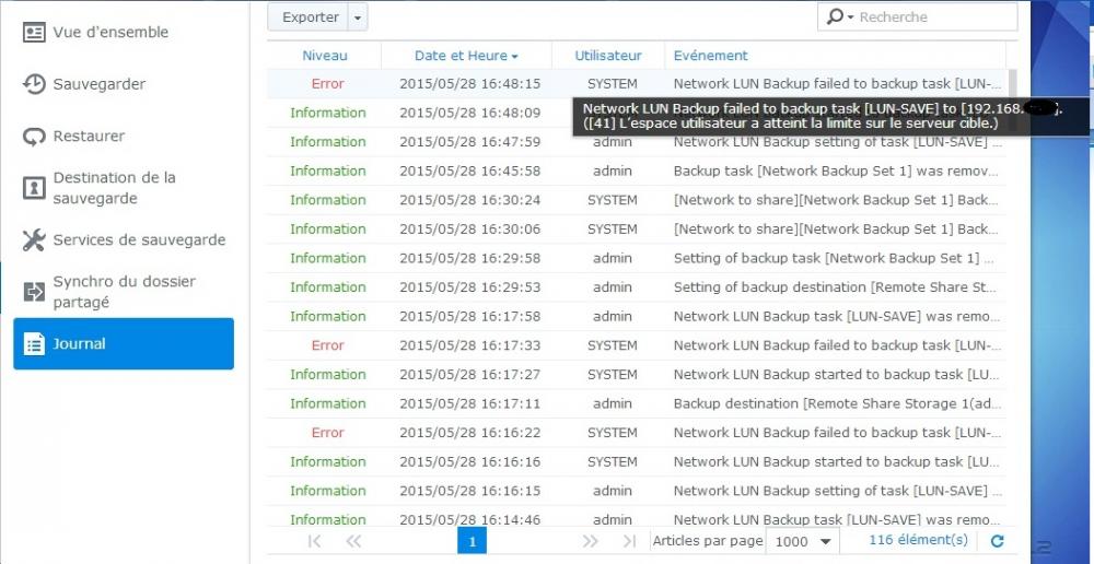

  3. Bonjour à tous, Je suis tout nouveau sur le forum NAs et, comme tous les nouveaux, je suis un peu perdu dans l'arborescence du site. Pour poster mon commentaire j'ai bien chercher mais je ne sais pas trop ou me rendre (veuillez m'en excuser). Ma question est la suivante. Je dispose d'un NAS Synology DS414 de 6To utiles (plus un second pour la réplication). Il est configuré en LUN ISCSI afin d'être reconnu sur un serveur Virtualisé en tant que disque réel. Cela fonctionne bien (merci la doc Synology) mais j'ai un problème du côté de la réplication vers mon second Synology. Dans l'onglet "Sauvegarder" de "Sauvegarde et Réplication" j'ai crée une tache de sauvegarde de LUN, puis "Sauvegarde du Lun en réseau". Ensuite le Synology me trouve bien mon Synology secondaire (je rentre mon login admin + mot de passe). Il e créé ensuite un répertoire sur le syno de destination, il me récupère bien mon LUN existant pour la sauvegarde. Arrivée à l'étape de sauvegarde, j'ai une erreur, en consultant le journal je vois : Network LUN Backup failed to backup task (LUN-SAVE) to 192.168.x.x (41) L'espace utilisateur a atteint la limite sur le serveur cible Mon Lun source contient tout l'espace de mon synology (5.4 To) et le nas secondaire fait la même taille et il est vide. j'ai vérifié du côté des permissions, tout semble correct et il n'y a pas de donnée sur le secondaire. je ne vois pas trop où peut se situer le problème. Par avance, merci pour votre aide! Sébastien
