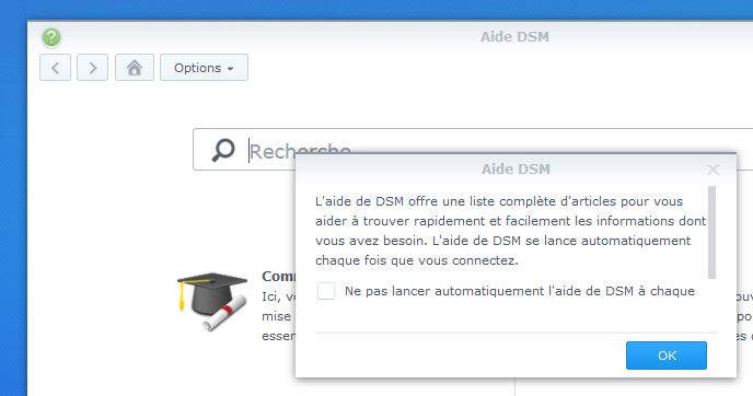

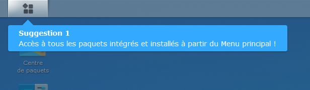

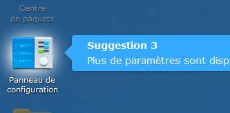

Aide DSM persistante après mise à jour DSM6.0 update 2
THT_38 a répondu à un(e) sujet de THT_38 dans Installation, Démarrage et Configuration
Voici deux autres copies d'écran pour illustrer le démarrage de l'interface web DSM ... d'abord la présentation avec les "suggestions" (la copie d'écran précédente et la première attachée ici) ... puis l'ouverture de la fenêtre de l'aide avec la bulle contenant la case à cocher pour ne plus lancer automatiquement l'aide (seconde copie d'écran) ... inutile dans mon cas ;-(. Je rappelle que la personnalisation de l'interface web DSM, n'est pas non plus conservée (passage du panneau de configuration en mode avancé, icônes ajoutés sur le "bureau", etc ...). Je confirme également que j'ai un problème d' hibernation du HDD: la mise en hibernation est programmée sur 10mn, la connexion ethernet est physiquement débranchée --> le disque reste toujours actif (leds status et HDD allumées). Bonne journée et merci pour vos suggestions, TT -
Oui, ce n'est pas l'aide qui est illustré par le screenshot ... je n'ai pas retrouvé le second screenshot qui montrait la fenêtre de l'aide (que j'ai cru copier ce matin comme le premier sur le dossier FTP du NAS). En fait, à l'ouverture de la session (après login et mot de passe), l'interface web débute par me présenter les différentes icônes (le screenshot présenté plus haut) jusqu'à m'ouvrir la fenêtre de l'aide de DSM ... je n'y échappe pas, la personnalisation de l'interface web n'est pas conservée, je me relogue ou je fais "rafraichir" dans le navigateur et cela recommence sans personnalisation ... ;-( Oui, j'aurai dû nommé mon post "Perte persistante de personnalisation de l'interface web du DSM". -
Bonjour, Après la dernière mise à jour du DSM (DSM6.0-7321 update2), j'ai de manière persistante le démarrage de l'aide DSM automatique sur l'interface web (cette interface démarre comme si c'était la première fois ... présentation du menu ... panneau de configuration à minima (non avancé) ... etc). J'ai beau cocher la case ad-hoc dans "option/plus" de l'aide, rien ni fait. Il suffit même de faire "rafraîchir" dans le navigateur pour revenir à la case départ pour l'interface web, voir l'image attachée (si je change un paramètre de configuration du DSM, là c'est bon c'est mémorisé, ... c'est juste que l'affichage de l'interface web semble "sans mémoire"). Il s'agit d'un NAS DS114. J'ai un autre NAS, un DS112+ sur lequel j'ai aussi appliqué les mises à jour du DSM, et dont l'interface web ne présente pas ce symptome. J'ai changé de PC et de navigateur, pour le cas où ? même souci sur l'interface web du DSM du DS114. L’hibernation du disque dur pose problème également, est-ce lié ? Quelqu'un aurait-il une idée, une vérification à faire, une solution ... ? merci d'avance. TT
