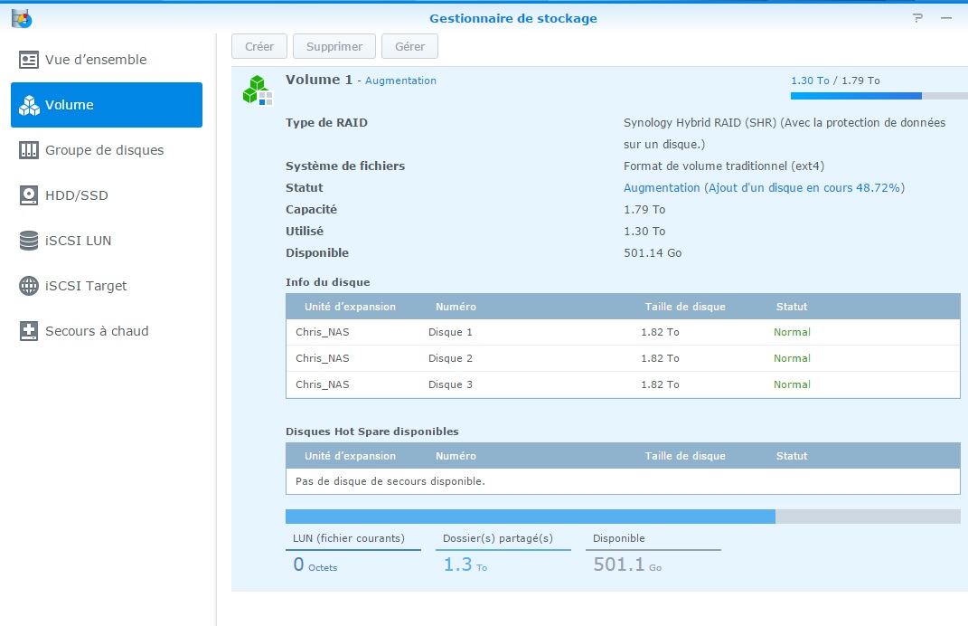

  2. Désolé j'ai mis un peu de temps a répondre. Voila ce que me donne la commande cat: Chris_NAS> cat /proc/mdstat Personalities : [linear] [raid0] [raid1] [raid10] [raid6] [raid5] [raid4] md2 : active raid5 sdc5[2] sdb5[1] sda5[0] 3897366528 blocks super 1.2 level 5, 64k chunk, algorithm 2 [3/3] [UUU] md1 : active raid1 sdc2[2] sdb2[1] sda2[0] 2097088 blocks [4/3] [UUU_] md0 : active raid1 sdc1[2] sdb1[1] sda1[0] 2490176 blocks [4/3] [UUU_] C'est pas trés clair si je suis en raid1 ou en raid5. De plus j'ai essayé de forcer le changement du type de raid par via le gestionnaire de stockage mais l'option pour changer le type de raid n'apparait pas quand je clique sur "gérer".

  4. J'ai donc étendu mon volume 1 par le gestionnaire de stockage et par défaut il me met en SHR avec protection de données sur un disque(cf image). C'est du RAID 5 sur SHR? Sinon ca fait une journée que ca tourne et c'est toujours en cours. C'est normal? Ca me parait long surtout que je dois encore étendre avec un disque supplémentaire. Dernière question pourquoi tu dis que sur un raid5 il faut absolument un onduleur? Je n'en ai pas et je voudrais savoir si je dois en acheter un. Une fois l'opération d'augmentation finie je pourrais l'ajouter sans risque de perdre des données? Merci de ton aide.
