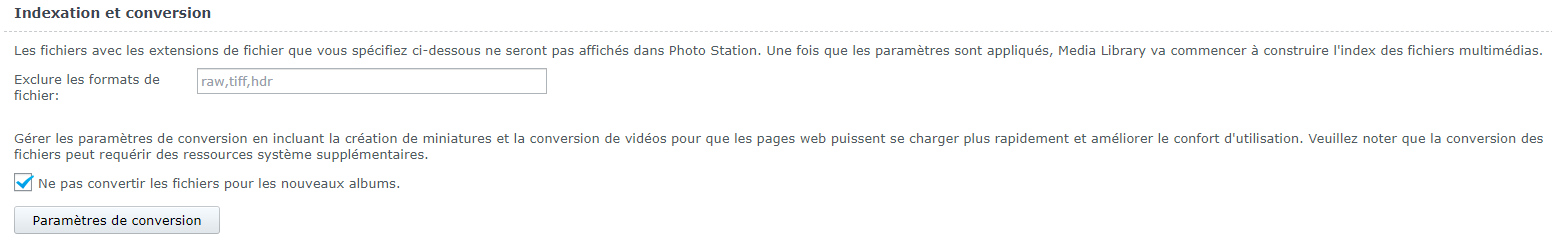

Pour ceux que cela intéresserait j'ai trouvé une solution pour palier ce problème. Il semblerait que le soucis viennent des vidéos encodées en HEVC. J'ai donc convertis toutes mes vidéos en format H264 et cela résout mon problème de lenteur et qualité. L'option "Activer la conversion vidéo pour les appareils mobiles" dans les paramètres du service d'indexation de DSM est bien décochée dans mon cas. Par contre, l'option "Ne pas convertir les fichiers pour les nouveaux albums" des paramètres d'indexation et conversion de Photo Station n'est pas cochée n'ont plus, il y a donc tout de même une conversion qui se fait. Toutes les vidéos sont maintenant fluide et en qualité original sur n'importe quel appareil. J'avais également créé un ticket au support, j'attend de voir s'il y a une solution pour l'utilisation de l'HEVC. -

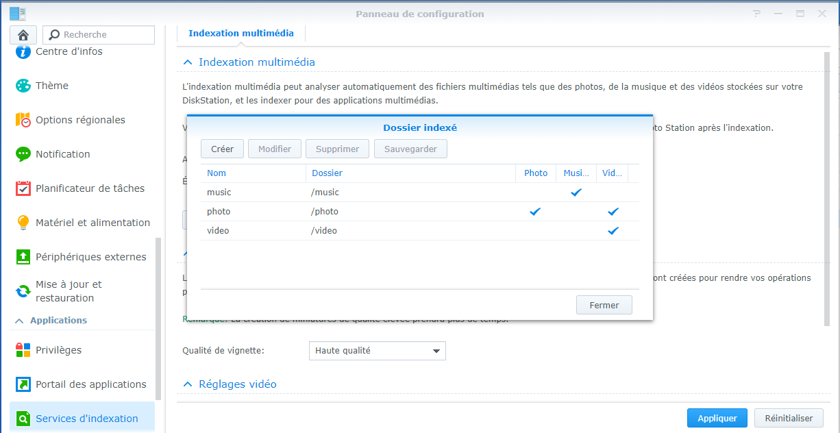

[Résolu] Lenteur et baisse de résolution des vidéos HEVC
Oliver-05 a posté un sujet dans Photo Station + Videos + Blog
Bonjour à tous, Je vous écris ce message un peu en mode déprime en espérant que cela ne soit pas irréversible. Je stocke mes photos et vidéos de vacances ... sur mon NAS dans le dossier partagé "photo". J'utilise Photo Station afin de les visualiser. L'indexation est donc paramétrée ainsi: Pour la partie vidéo, je n'ai pas coché la case "Activer la conversion vidéo pour les appareils mobiles" Voilà mon problème. Lorsque j'utilise Photo Station pour regarder mes vidéos, la qualité est très réduite au point que l'image est pixélisée et la vidéo devient très lente (comme si qu'on était sur un vieux pc qui rame !). Lorsque je regarde cette vidéo en passant par File Station > Clic droit > Lecture, Vidéo Station s'ouvre, j'obtiens la même qualité vidéo dont les paramètres sont définis sur "Élevée". Je peux alors modifié la qualité de lecture sur "FHD..." mais par sur "Orginal". Cela arrange un peu les choses mais j'ai toujours de la perte par rapport à la version originale. Pour faire un test, j'ai réupload la version original de cette vidéo dans un dossier perso, et lorsque je demande à lire la vidéo depuis File Station (qui ouvre Video Station) la qualité est bien définie sur "Original" et c'est donc parfait. J'ai donc cherché un peu plus en détail côté Photo Station et dans ces Paramètres > Photos > Indexation et conversion, on peut choisir de ne pas convertir les fichiers. Cela solutionne en parti le problème. En effet, cela fonctionne uniquement si je réupload les vidéos (sauf que je ne possède plus les originales) et non pas sur les vidéos déjà présente dans le dossier /photo (je n'ai pas tenté de lancer la ré-indexation) et ça ne créé plus de vignette ce qui est embêtant. Point supplémentaire, si je télécharge les deux vidéos sur mon pc et que je les lis avec VLC, il ne semble y avoir aucune différence de qualité. Je souhaiterai pouvoir lire mes vidéos sur Photo Station en qualité originale tout en conservant les vignettes de celles-ci. J'ai le même problème de lenteur et qualité à partir de DS photo sur iPhone et Apple TV 4K. J'avoue que je suis un peu pommé ! C'est pourquoi je viens vous voir et demander des conseils de personnes qui auraient déjà rencontré ce problème ou qui aurait des pistes à me donner. Merci 🙂 -
