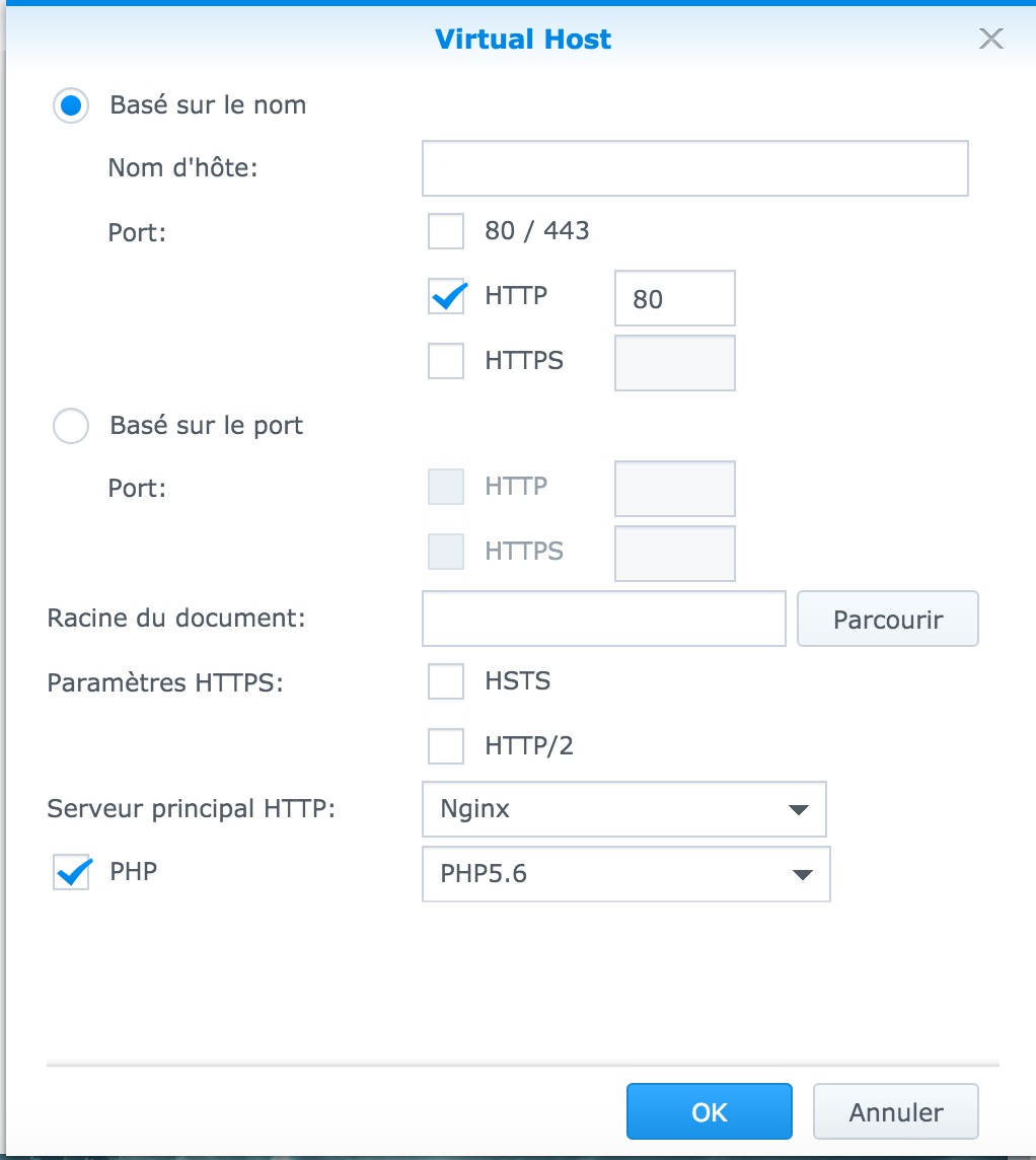

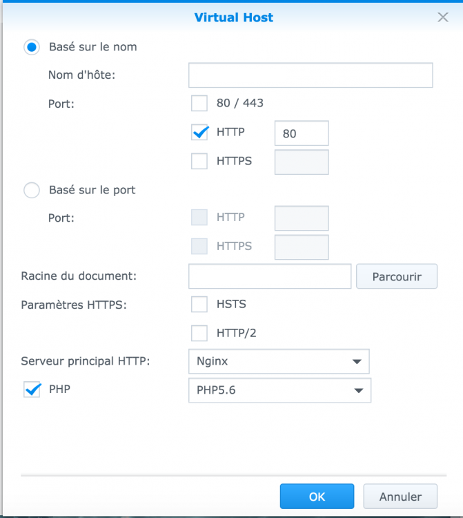

  1. Bonjour, J'ai aussi été confronté à ce souci quand j'ai voulu héberger plus d'un site web sur le même synology et sur la même connexion. C'est super facile grâce à DSM. Tes deux noms de domaines pointent vers ton IP, ce qui revient au même. Normal que tu tombes sur ton site de base. Grâce au paquet Web Station, tu peux héberger plus d'un site grâce à la fonctionnalité virtualhost. Grâce à ça, ton NAS pourra ainsi voir quel nom de domaine a été demandé par l'utilisateur lors de sa requête et ainsi afficher le dossier du site correspondant à sa demande. Ouvre donc Web Station et va dans la catégorie Virtual Host. Ensuite ajoute une entrée en cliquant sur créer : Ensuite rentre ton nom de domaine et le chemin du dossier sur lequel il devra pointer (donc le dossier racine de ton site) : Par défaut 80 / 443 est coché, vérifie bien qu'aucun autre service utilisant le port 443 ne tourne sinon tu risques d'avoir des petits soucis par la suite. Sinon, coche HTTP et précise 80. Fais de même pour ton deuxième site : C'est aussi simple que ça ;) J'espère t'avoir aidé et bon courage ! PS : tu pourrais pas transmettre le virus informatique à mon papi aussi ?

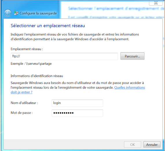

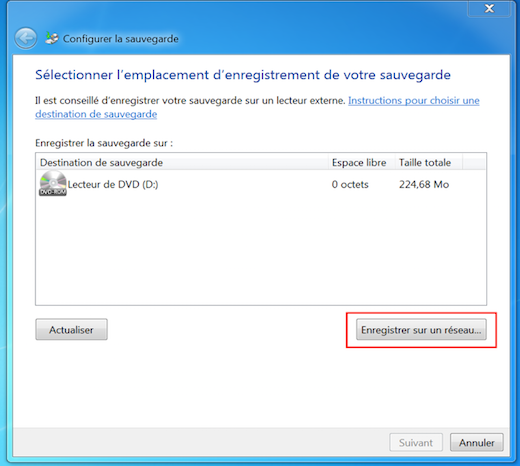

  11. Avec l'utilitaire intégré de W7 pour faire des images de récupération ? Si c'est le cas, voici comment faire : Dans le panneau de configuration -> sauvegarder l'ordinateur puis tu cliques sur "configurer la sauvegarde" Ensuite sur "Enregistrer sur un réseau" : Et après tu rentres l'ip de ton syno et tes identifiants :)

  14. En fait, lors de la migration de la conf sur le nouveau paquet, l'option cochée est 80/443 au niveau du port, mais j'ai du mettre 80 seulement. (mes sites ne sont pas en HTTPS), car j'utilise déjà le 443 pour autre chose ! En fait c'était tout bête :-)
  15. Oui, j'ai en effet remarqué que Web Station était devenu un package à part entière. Le virtualhost ne se gère plus depuis le panneau de configuration mais uniquement depuis le WebStation. J'ai vu que ma précèdent configuration du virtualhost est tout de même présente dans le package. Il est bien démarré et ma conf a bien été transférée. J'ai tenté un redémarrage du syno mais rien à faire. Je vais tenter de désinstaller WebStation et de le réinstaller en remettant toute la conf, on verra ce que ça donne.
