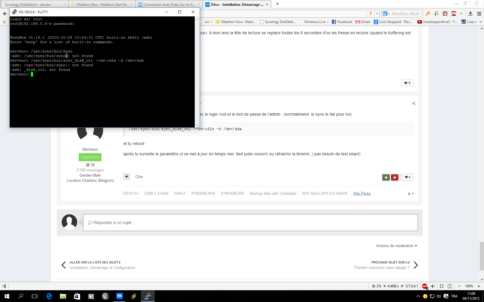

  3. serveur> /usr/syno/bin/syno_disk_ctl --wd-idle -d /dev/sda /dev/sda already disable WD idle3 timer fail iRet -1 Voilà le réponse ^^

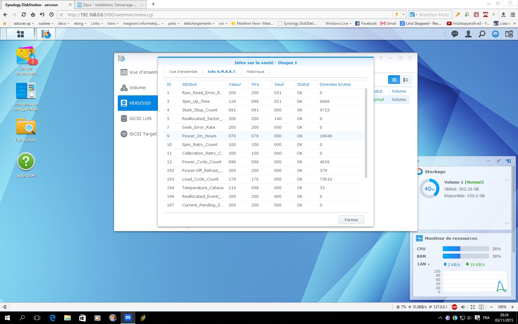

  5. c'est en effet un ancien wd green, l'hibernation n'est pas activée. C'est pour celà que je pense qu'il y a un souci, à mon avis la tête de lecture se replace toutes les 8 secondes d'ou les freeze en lecture (quand le buffering est vide). Le disque est à 18.000 heures Les autres param smart sont à zéro.

  9. on peux faire un smart via le nas car je ne trouve pas? Merci
  10. Une autre idée mais j'ai remarqué que la led du disque interne ne reste pas fixe même si il n'y a pas d'acces demandé au nas. Peux etre que celui ci a un soucis avec le nas? Le disque est un wd green qui à mon avis a un soucis, j'ai vu un peu partout l'histoire de wdidle.....
