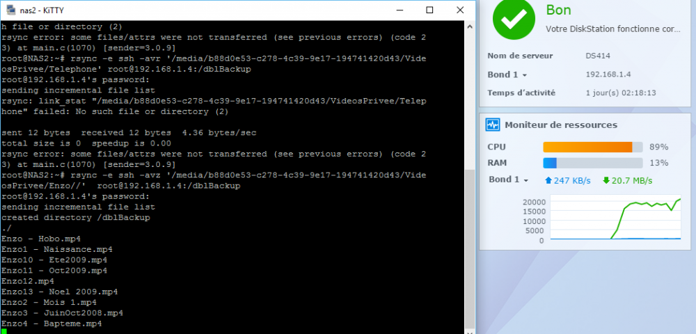

  21. Bon, en effet changer de répertoire n'a pas fait que OMV l'a correctement pris en compte (en édition je retomber sur Enzo, mais je n'avais pas eu de confirmation d'application), donc je suppose que les modification passent pas une zone tampon avant écriture. et je pense que c'était donc du au tiret avec espace dans le nom du répertoire. donc j'ai recréé la tache, sauvegarder, suis aller voir dans le nouveau fichier créer (qui est nommé différemment, doit être un numéro automatique), j'avais bien Enzo cette fois. j'ai voulu l'executer par l'interface d'OMV : Please wait, syncing </media/b88d0e53-c278-4c39-9e17-194741420d43/VideosPrivee/Enzo//> to <rsync://root@192.168.1.4:/dblBackup> ... n unexpectedly closed (0 bytes received so far) [sender] rsync error: error in rsync protocol data stream (code 12) at io.c(605) [sender=3.0.9] je vais tenter via la commande direct. Via la commande... c'est en cours j'attends la fin pour voir car pour le moment aucun fichier arrivé. Eh mince... répertoire vide, et message d'erreur root@NAS2:~# rsync -e ssh -avz '/media/b88d0e53-c278-4c39-9e17-194741420d43/Vide osPrivee/Enzo//' root@192.168.1.4:/dblBackup root@192.168.1.4's password: sending incremental file list created directory /dblBackup ./ Enzo - Hobo.mp4 Enzo1 - Naissance.mp4 Enzo10 - Ete2009.mp4 Enzo11 - Oct2009.mp4 Enzo12.mp4 Enzo13 - Noel 2009.mp4 Enzo2 - Mois 1.mp4 Enzo3 - JuinOct2008.mp4 Enzo4 - Bapteme.mp4 Enzo5 - Nov2008.mp4 rsync: writefd_unbuffered failed to write 4 bytes to socket [sender]: Broken pipe (32) rsync: write failed on "/dblBackup/Enzo5 - Nov2008.mp4": No space left on device (28) rsync error: no space on remote server (code 41) at receiver.c(356) [receiver=3.0.9] rsync: connection unexpectedly closed (202 bytes received so far) [sender] rsync error: unexplained error (code 43) at io.c(605) [sender=3.0.9] root@NAS2:~#
  22. je disais plutôt le "-" de Rushs qui pose problème... mais non apparement, j'ai changer de répertoire et quand je lance j'ai un truc étrange... plus d'info dans pas longtemps, je veux m'assurer de ce que je dis. Bon en fait, je navigue entre les différents fichiers "rediriger" que fais OMV donc dans le fichier /etc/cron.d/openmediavault-rsync j'ai : SHELL=/bin/sh PATH=/usr/local/sbin:/usr/local/bin:/sbin:/bin:/usr/sbin:/usr/bin # m h dom mon dow user command 0 */4 * * * root /var/lib/openmediavault/cron.d/rsync-4b239efa-b19e-4444-af6a-1b4aa0310dd9 | mail -E -s "Rsync - Sync vers Syno" -a "From: Cron Daemon <root>" root >/dev/null 2>&1 dans le fichier indiqué ci dessus /var/lib... j'ai #!/bin/sh # This configuration file is auto-generated. # WARNING: Do not edit this file, your changes will be lost. . /usr/share/openmediavault/scripts/helper-functions cleanup() { omv_kill_children $$ rm -f /var/run/rsync-4b239efa-b19e-4444-af6a-1b4aa0310dd9 exit } [ -e /var/run/rsync-4b239efa-b19e-4444-af6a-1b4aa0310dd9 ] && exit 1 trap cleanup 0 1 2 5 15 touch /var/run/rsync-4b239efa-b19e-4444-af6a-1b4aa0310dd9 echo "Please wait, syncing </media/b88d0e53-c278-4c39-9e17-194741420d43/VideosPrivee/Telephone - Rushs//> to <rsync://root@192.168.1.4:/dblBackup> ...\n" env RSYNC_PASSWORD="******" rsync --verbose --log-file="/var/log/rsync.log" --recursive --times --compress --archive --delete --perms -e ssh '/media/b88d0e53-c278-4c39-9e17-194741420d43/VideosPrivee/Telephone' rsync://root@192.168.1.4:/dblBackup & wait $! sachant que je viens de remplacer mon partage par "Enzo" à la place de Telephone - Rush je ne sais pas ou ce dernier s'est inscrit du coup... je pense que je vais virer la tâche et la recréer.
  23. J'étais en train de recopier la source du répertoire a recopier : /media/b88d0e53-c278-4c39-9e17-194741420d43/VideosPrivee/Telephone - Rushs// et je remarque que dans la commande généré par OMV, elle n'est pas la même : '/media/b88d0e53-c278-4c39-9e17-194741420d43/VideosPrivee/Telephone' je vais donc tenter avec un autre partage
  24. voici le résultat : Please wait, syncing </media/b88d0e53-c278-4c39-9e17-194741420d43/VideosPrivee/Telephone - Rushs//> to <rsync://root@192.168.1.4:/dblBackup> ... y closed (0 bytes received so far) [sender] rsync error: error in rsync protocol data stream (code 12) at io.c(605) [sender=3.0.9] ça m’énerve de ne pas trouver, et d'être impuissant, c'est forcément faisable, je voudrais éviter de lancer des copy via ftp ou autre... car le but de rsync est quand même d'optimiser les transferts de manière à ce que je ne re-transfert pas toujours tout ici. (j'ai des sauvegardes de machine virtuel par exemple et si je ne l'ai pas utiliser le fichier reste identique donc pas besoin de re-transferer des gigas)
  25. j'ai essayé de nouveau : Please wait, syncing </media/b88d0e53-c278-4c39-9e17-194741420d43/VideosPrivee/Telephone - Rushs//> to <rsync://Vince@192.168.1.4:/dblBackup> ... closed (0 bytes received so far) [sender] rsync error: error in rsync protocol data stream (code 12) at io.c(605) [sender=3.0.9] sinon par mail (log) j'ai eu plus d'info lors de la tentative automatique (j'ai paramété pour faire un rsync toute les 4h) : Permission denied, please try again.Permission denied, please try again.Permission denied (publickey,password).rsync: connection unexpectedly closed (0 bytes received so far) [sender]rsync error: error in rsync protocol data stream (code 12) at io.c(605) [sender=3.0.9] Une chose étrange que je remarque suite à un test, via Kitty (un soft comme putty) pour me connecter en ssh sur le DS414 via Vince et son mot de passe dès que je valide le password la fenetre se ferme.
