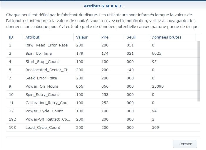

Bonjour Surprise dimanche matin mon volume est planté, je possède un DS216+II avec 2 x 3To le premier en SHR tout seul (Erreur lors du premier démarrage) et le second en Basic ou je fais mes backup tous les soirs. Mon volume 1 et donc planté, pourtant le HDD est en état normal, dans les données SMART 0 erreurs, j'ai refais un SMART test approfondie toujours 0 erreurs, pas de secteur défectueux ou autre. Dans le journal l'erreur est "Erreur E/S". J'ai donc acheté un nouveau 3To, cloné avec clonzilla pour ne pas a avoir à tout refaire niveau config mais le volume reste toujours en planté. Je pense qu'il détecterais que le HDD à été changé mais non. Pour info le disque n'est pas plein comme on peut le voir sur une capture. Auriez vous une idée ? Merci Voici des captures:
