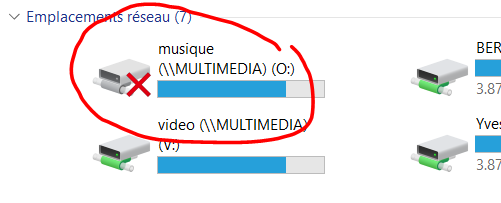

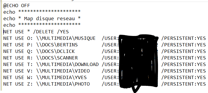

  4. Salut tout le monde. Je rencontre assez souvent ce problème chez des contacts: J'installe un NAS, tout le monde est dans le même workgroup, je mappe 2-3 dossiers sur le poste (W7 ou W10), j'accède en lecture/écriture les dossiers. Je reboot le pc, et je tombe sur un mapping comme ca: Pour pallier à cette situation, je me suis fendu d'un batch qui me fait les maps, mais si windows pouvait garder ces mappages plutôt que d'être atteint d'alzeimer à chaque démarrage.... ca m'arrangerait. Surtout, que côté sécurité, mettre le psw en clair, c'est pôôôô top top !: Je précise que les postes et les nas sont à jour, l'environnement est un workgroup sans domaine. Les exmples ci-dessus sont basé sur un DS415+, mais je rencontre cela avec d'autres modèles. J'ai cherché dans le forum ou sur le net, et j'ai le sentiment d'être le seul dans cette situation. Une idée ? Une piste ?? Merci pour le coup de main
