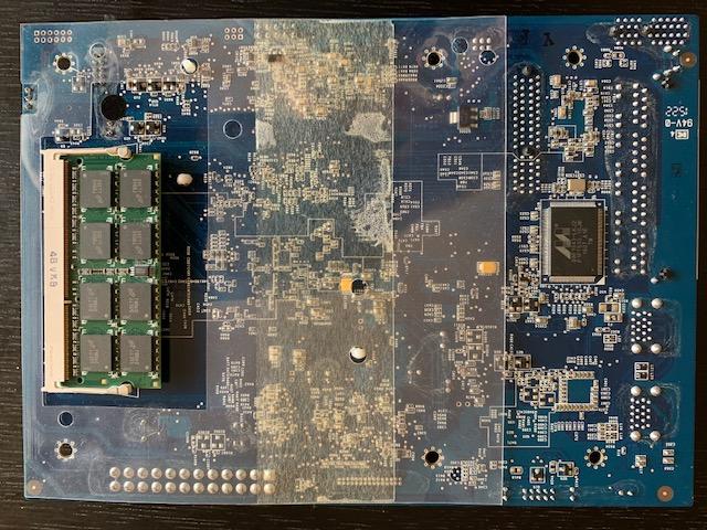

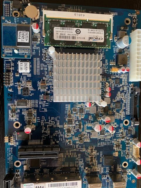

Merci 🙂 J'ai donc la référence pour la première, pour ceux qui passeraient par ici "Résistance : 1/4W 100Ω (+/- 5%) (marron-noir-marron-doré)" Voilà la photo de la CM mais les emplacements du 1515+ ne correspondent pas au 415+ Merci 🙂 -

Bon et bien je viens de démonter le syno pour enlever la carte.... Par contre sur ton lien je n'arrive pas à trouver la référence de la résistance de 100 Ohms qu'il faut prendre... Il semblerait aussi qu'il soit possible de souder une résistance de 47 kOhms en parallèle sur la résistance R22... Avez-vous les ref exactes s'il vous plait 🙂 Merci -
