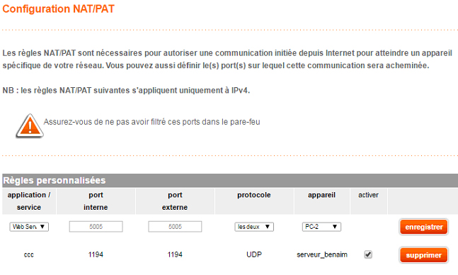

  5. Ok alors j'ai des avancées :) - Reset usine livebox fait : Pas de changement - Essai en IPSec en suivant le tutorial : Ne fonctionne pas et bloque au niveau de la connexion. C'est comme si il ne trouvait pas l'hôte. - Essai au hasard en modifiant uniquement le port 1194 par 4500 en OpenVPN et la miracle ça fonctionne ! Ce que je ne pige pas c'est que le port 4500 et 1194 ont la meme config sur la box (ouvert et redirigés vers le NAS) donc je ne comprends pas pourquoi ça fonctionne pour l'un et pas pour l'autre. Une idée ?
  6. C'est justement précisément ce que j'ai fait. J'ai redirigé le port 1194 vers le synology (cf screenshot de mon post initial) + j'ai ouvert le port 1194. En local cela fonctionne parfaitement, c'est donc précisément un problème d'ouverture de port. Je vais faire un reset usine de ma livebox car c'est tout à fait anormal de ne pas pouvoir ouvrir le port 4500. BTW comment voir si un port est filtré en sortie ? Si tu as une autre idée je suis preneur !

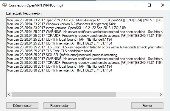

  8. Bonjour @Fenrir Voici le message d'erreur exact (screenshot supprimé car j'avais laissé l'ip) Wed Jan 25 14:34:46 2017 OpenVPN 2.4.0 x86_64-w64-mingw32 [SSL (OpenSSL)] [LZO] [LZ4] [PKCS11] [AEAD] built on Dec 27 2016Wed Jan 25 14:34:46 2017 Windows version 6.2 (Windows 8 or greater) 64bitWed Jan 25 14:34:46 2017 library versions: OpenSSL 1.0.2i 22 Sep 2016, LZO 2.09Wed Jan 25 14:34:48 2017 WARNING: No server certificate verification method has been enabled. See http://openvpn.net/howto.html#mitm for more info.Wed Jan 25 14:34:48 2017 TCP/UDP: Preserving recently used remote address: [AF_INET]XX.XX.XX.XX:1194Wed Jan 25 14:34:48 2017 UDP link local (bound): [AF_INET][undef]:1194Wed Jan 25 14:34:48 2017 UDP link remote: [AF_INET]XX.XX.XX.XX:1194Wed Jan 25 14:35:49 2017 TLS Error: TLS key negotiation failed to occur within 60 seconds (check your network connectivity)Wed Jan 25 14:35:49 2017 TLS Error: TLS handshake failed Ok du coup je dois le nommer comment dans le NAT et dans le pare feu ? "OpenVpn" ? Le firewall du NAS est désactivé. Merci

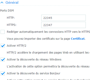

  10. Bonjour, Je souhaite accéder aux données de mon DS216 à distance via OpenVpn. Je pense avoir tout bien configuré mais impossible de faire fonctionner. - J'ai bien modifié le fichier .opvn en mettant la bonne ip et le bon port 1194 - J'ai une adresse no-ip qui est bien configurée sur la box + sur le synology dans Accès externe et fonctionne correctement (le résultat et le même si je tape sur l'ip en direct) - Je ne sais pas si il y a un impact mais j'ai changé les ports DSM par défaut (pour plus de sécurité) : SYNOLOGY - OpenVpn est bien activé sur le port 1194 en UDP LIVEBOX - Port 1194 bien redirigé vers le NAS - Port 1194 ouvert sur le parefeu de la box OPEN VPN - Voila le résultat lorsque j'essaye de me connecter : il ne trouve pas l'hote Wed Jan 25 14:34:46 2017 OpenVPN 2.4.0 x86_64-w64-mingw32 [SSL (OpenSSL)] [LZO] [LZ4] [PKCS11] [AEAD] built on Dec 27 2016 Wed Jan 25 14:34:46 2017 Windows version 6.2 (Windows 8 or greater) 64bit Wed Jan 25 14:34:46 2017 library versions: OpenSSL 1.0.2i 22 Sep 2016, LZO 2.09 Wed Jan 25 14:34:48 2017 WARNING: No server certificate verification method has been enabled. See http://openvpn.net/howto.html#mitm for more info. Wed Jan 25 14:34:48 2017 TCP/UDP: Preserving recently used remote address: [AF_INET]XX.XX.XX.XX:1194 Wed Jan 25 14:34:48 2017 UDP link local (bound): [AF_INET][undef]:1194 Wed Jan 25 14:34:48 2017 UDP link remote: [AF_INET]XX.XX.XX.XX:1194 Wed Jan 25 14:35:49 2017 TLS Error: TLS key negotiation failed to occur within 60 seconds (check your network connectivity) Wed Jan 25 14:35:49 2017 TLS Error: TLS handshake failed Avez-vous une idée d'où cela peut venir ? Merci d'avance pour votre aide !!
