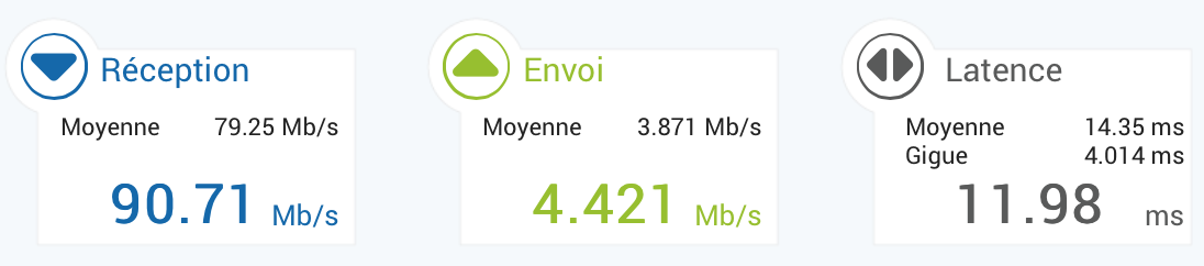

Ah oui, c'est pas fameux haha Merci pour l'info ! Je viens d'économiser du temps de recherche et des sous... Est-ce possible d'augmenter ce débit ? La seule solution est-elle de négocier avec l'opérateur ? Je viens d'arriver dans une colocation (avant-hier) ; mes colocataires surfent sur facebook et ne téléchargent rien (pas de films, pas de musique). J'en déduis qu'étant au dessus de 1024kb/s, nous avons la fibre, qui pourrait théoriquement aller jusqu'à 50mb/s en montant, c'est bien cela ? Il doit bien y avoir un juste milieu entre 3,5mb/s et 50mb/s… J'en déduis donc que l'agrégation de liens est une solution utilisable essentiellement en milieu "professionnel", avec une ligne symétrique (SDSL ?), c'est bien cela ? -

Super document que ce lien ! Merci ! Je n'ai pas encore arrêté mon choix sur le modèle dans lequel j'investirai mes petits sous, mais je sais déjà que ce sera un Synology. Quand je vois la qualité de ce forum, ça me rassure énormément de savoir que je pourrai y trouver des infos en cas de doute ou de souci. Une dernière question concernant les débits de lecture/écriture. Je viens de mesurer mes débits de connexion. Je suis, en réception à une moyenne de 80Mb/s et en sortant à 3,5Mb/s. Quelle est l'incidence de ces chiffres sur l'accessibilité que j'aurai à mon NAS ? Dois-je en comprendre que si je cherche à accéder à des fichiers stockés sur mon NAS depuis un ordinateur situé à un autre endroit que chez moi, le téléchargement de ces fichiers se fera à une vitesse maximale de 3,5Mb/s ? Ou 80Mb/s ? Je n'ai donc aucun intérêt à investir dans un boîtier NAS et un switch Gigabit supportants l'agrégation de liens (si j'ai bien compris, l'agrégation de liens permettant d'atteindre 150-200Mb/s, ce ne sera pas possible au regard de ma connexion) ? Ou alors n'ai-je rien compris ? Je vous présente mes excuses, vous faites face à mes premiers pas dans le côté un petit peu "technique" de l'info -très- grand public… -
