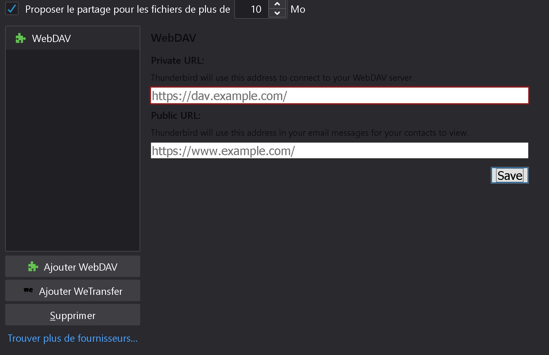

Bonjour à tous, Thunderbird (client messagerie) propose quand on envoie des pièces jointes volumineuses d'utiliser un service de type WeTransfer pour envoyer les PJ sans passer par le mail lui-même (on envoie un lien au lieu de joindre le fichier). Il y a aussi une extension permettant de passer par un serveur webdav. Ayant un Syno DS918+, et ayant paramétré le serveur Webdav dont j'utilise la fonction Caldav pour mon agenda, j'espérais pouvoir l'utiliser pour remplacer wetransfer. Par contre dans Thunderbird il faut paramétrer un lien privé et un lien public comme le montre l'image jointe et je ne sais pas quelle syntaxe utiliser. Mon nas est joignable depuis l'extérieur via un domaine type https://mondomaine.com. Merci pour votre aide et bon dimanche. -

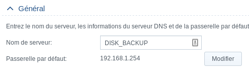

Héhéhé j'ai juste supprimé le .92 et redémarré et ça fonctionne. Merci beaucoup -

Merci pour la réponse. C'est bien "DISK_BACKUP" mais pour je ne sais quelle raison, la BBOX voit "DISKSTATION"
