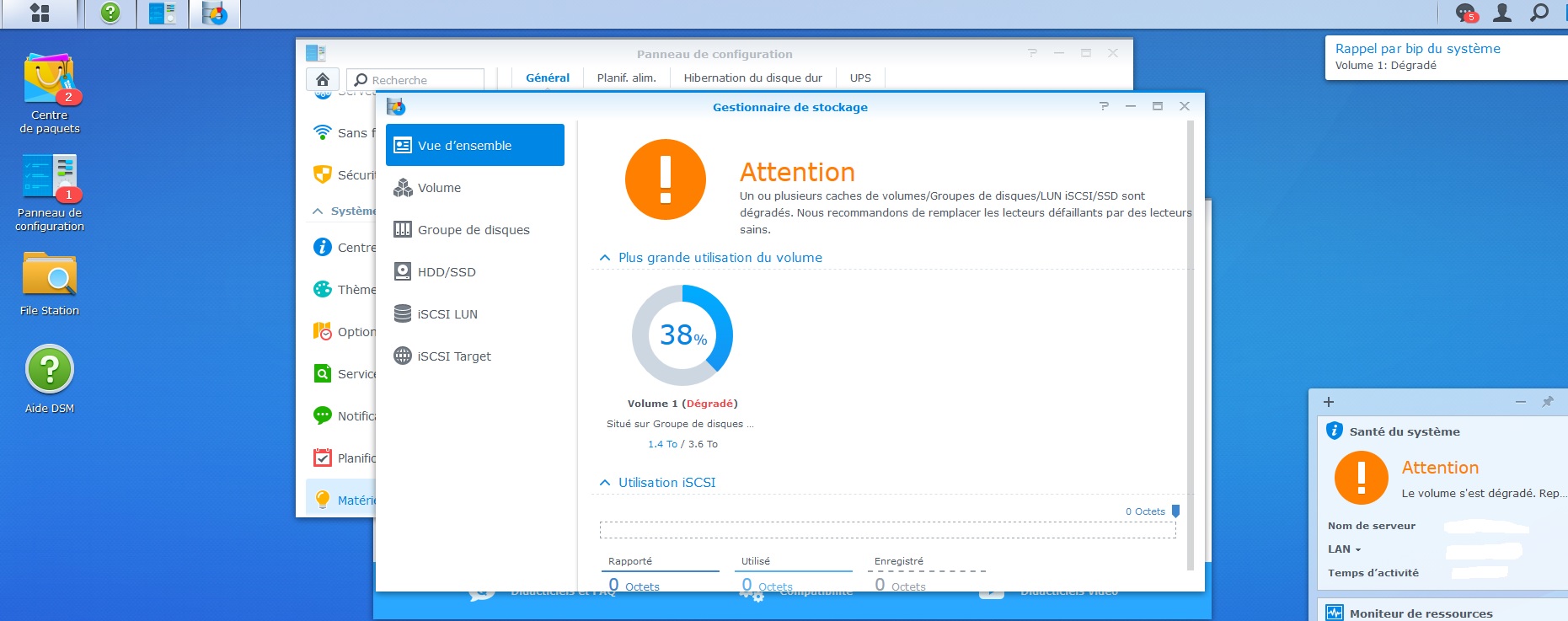

  5. Tu crois? Car lorsque j'ai mis mes 2 DD dans le NAS et que je l'ai allumé, ça a directement bipé et quand je me suis sur le panneau de config, il me mettait volume 1 dégradé

  12. Euh... En fait j'ai 2 racks de libre et j'ai mis mon DD dans l'un d'entre eux, je l'ai glissé dans le PC fixe et voilà donc pas de cable. J'ai ça sur mon panneau de configuration, je ne sais pas si ça peut aider ou si ça peut servir...

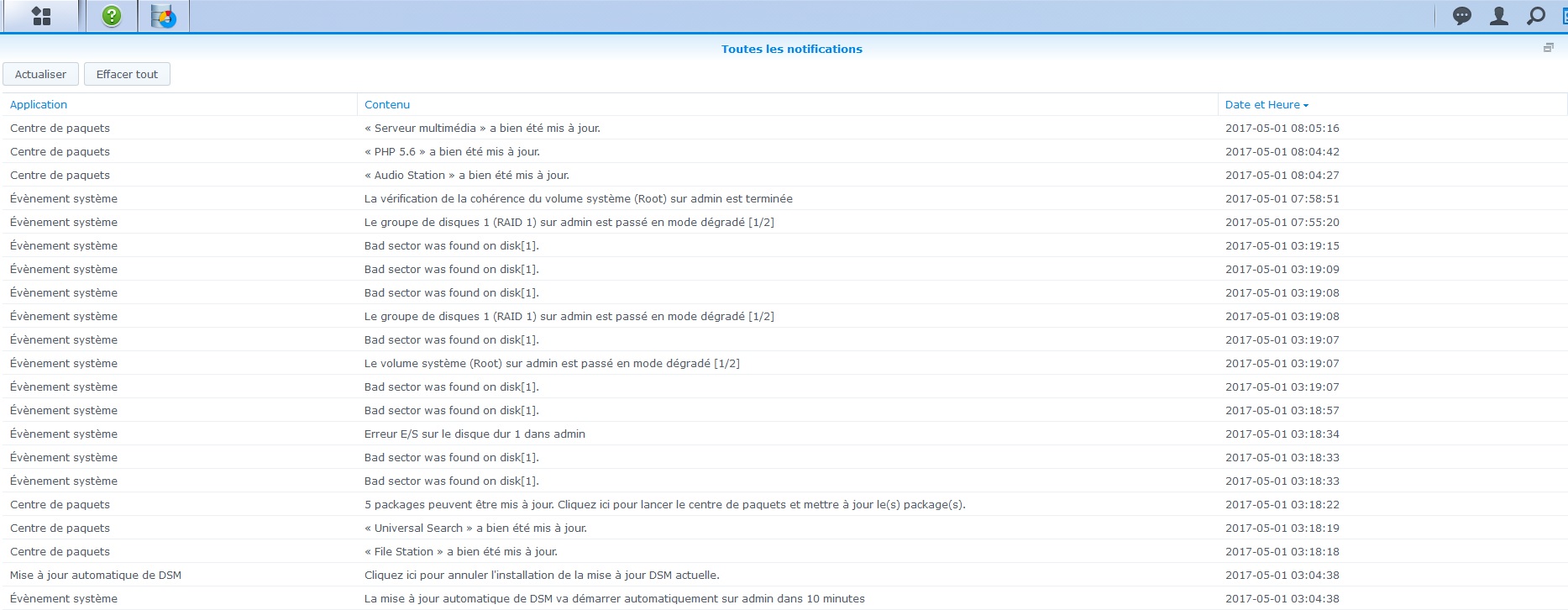

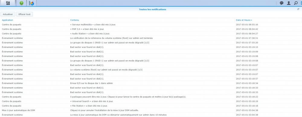

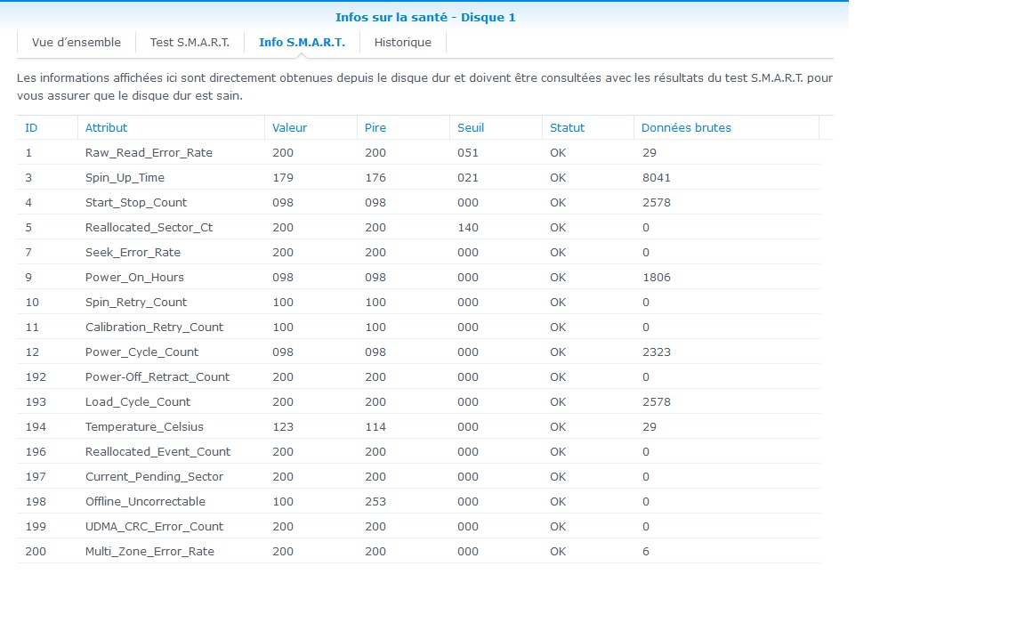

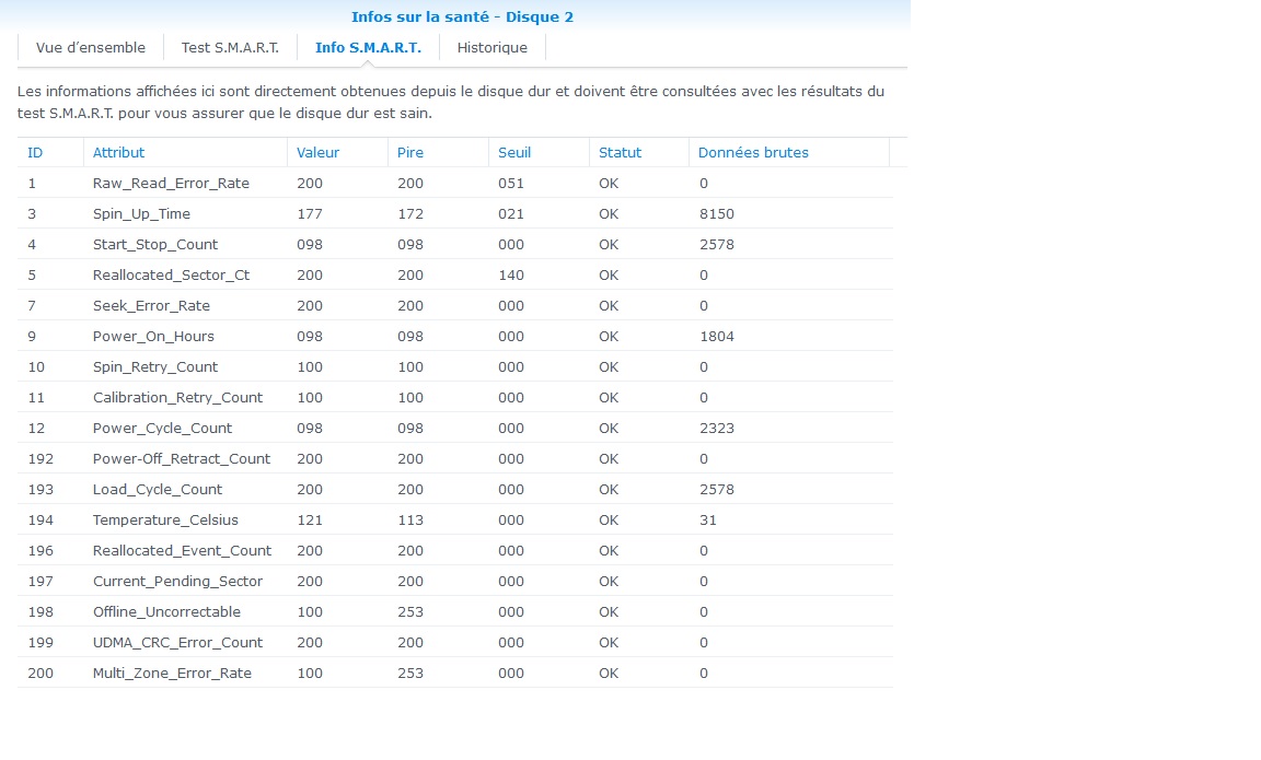

  13. Bon je crois que ça dépasse toutes mes compétences... J'ai téléchargé le logiciel comme mentionné par Lucien mais celui ci ne trouve pas mon NAS, j'ai supposé que comme il était connecté sur ma box en ethernet et non pas directement sur mon PC, cela ne marcherait pas. J'ai donc enlevé mon NAS et l'ai branché via USB directement sur mon PC mais pareil, rien n'y fait. Alors je me suis lancé (jamais fait encore) à enlever un DD de mon NAS pour le mettre sur un rack libre de mon PC mais pareil, il ne le reconnait rien. J'ai déjà démonter mon PC et mis un DD dedans alors que je ne l'avais jamais fait auparavant et j'ai eu peur de tout faire griller mais s'il faut faire des manips en plus, je ne pense pas être prêt malheureusement. Donc pour résumer, j'ai toujours un DD de mon NAS qui est dégradé mais lorsque je vais dans l'état de santé, tout va bien alors je ne comprends plus rien.J'ai fait un test SMART étendu mais là pareil, aucun journal à part que tout va bien apparament
  14. Je vais paraitre con encore une fois mais de quel test parles tu? et WD > c'est windows?
