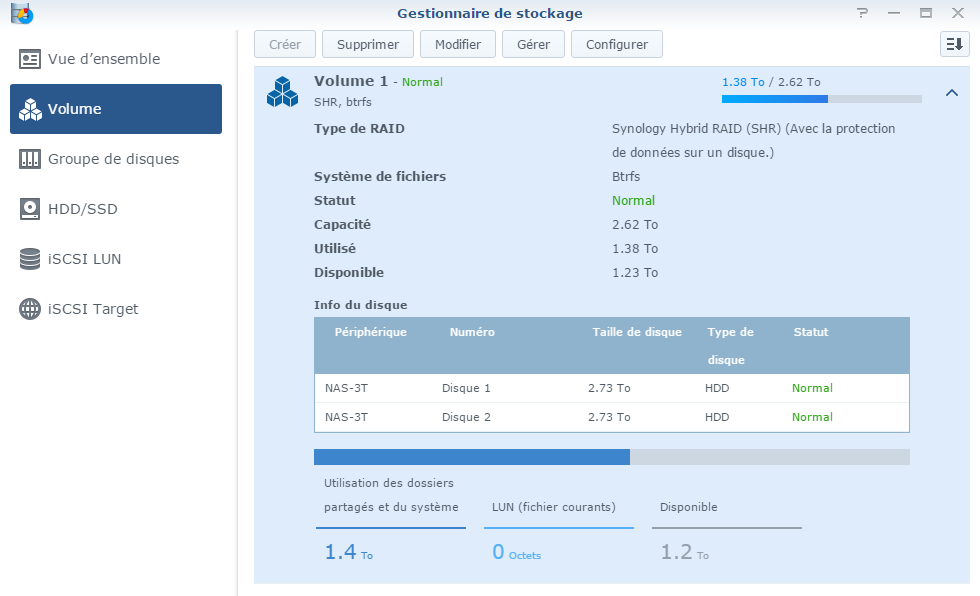

    Bon ben c'est parfait. Encore merci pour votre aide :D

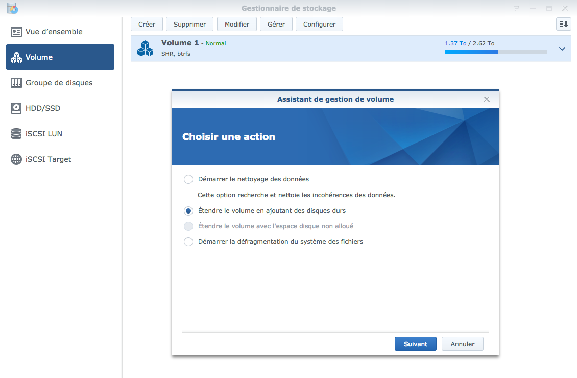

    Ok merci beaucoup! Je lance la démarche et dès que c'est bon je passe le topics en résolu :D

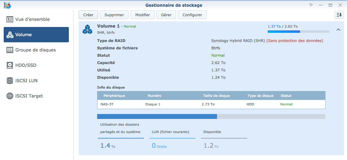

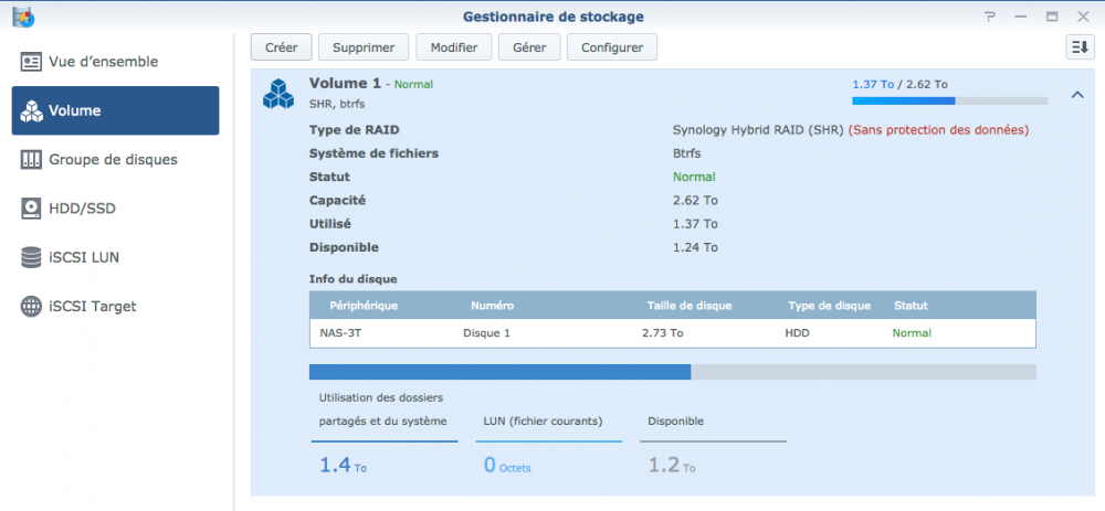

    Ok nickel! J'ai eu peur de devoir transvaser mes données... ouf :D J'ai cru avoir fait une erreur car en suivant le guide sur le site Synology, je me suis rendu compte que je n'avais pas les mêmes options dans la fenêtre Gérer À la partie 4 - Lorsque l'assistant apparaît, sélectionnez Modifier le type de RAID. Puis cliquez sur Suivant je n'ai pas les mêmes possibilités : Pourquoi je n'ai pas change RAID type ? Si je regarde les options Configurer, Gérer, Modifier, ou encore Créer, rien ne me propose de passer en RAID 1 a partir de mon Volume 1 J'aimerai bien, mais je suis vraiment bloqué :/ J'ai essayé de créer un Groupe de disque mais pareil ça n'a pas servit à grand chose.

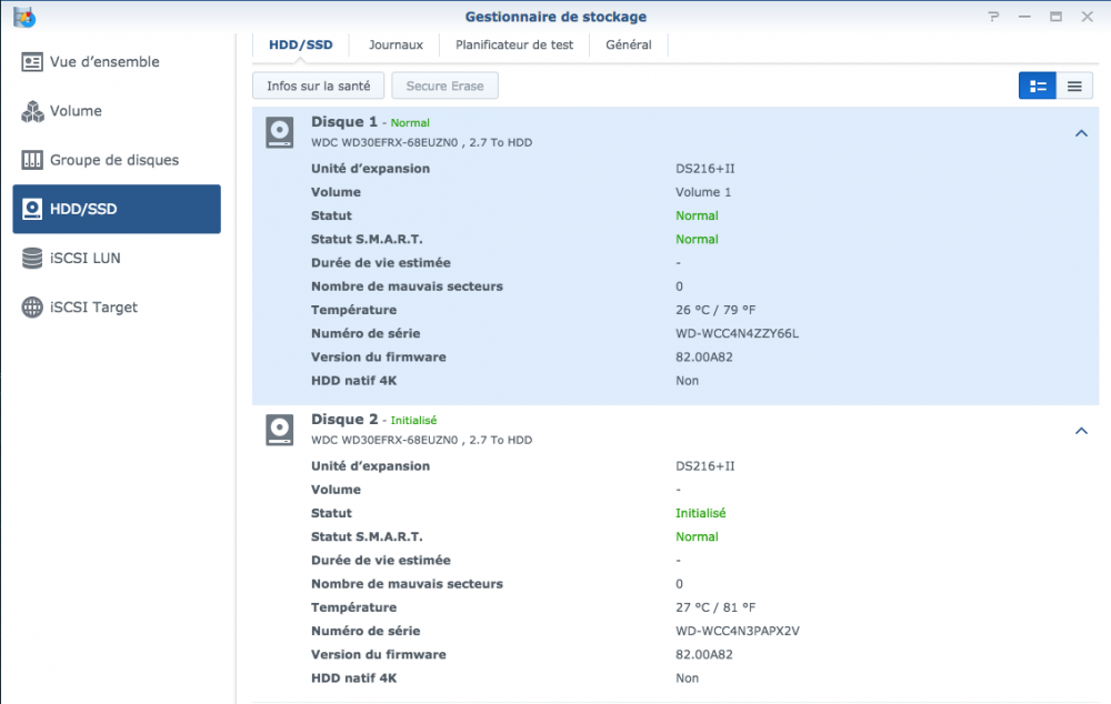

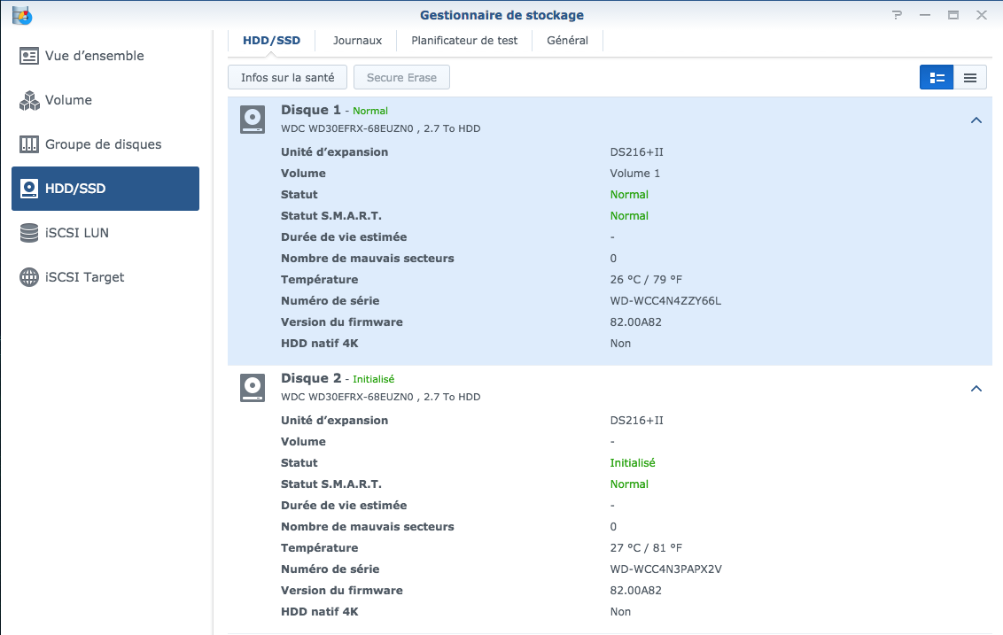

  4. Bonjour, en lisant plusieurs topics sur le sujet je crois bien avoir fauté... J'ai fait l'acquisition d'un Synology DS216+II car mon WD Externe était en train de mourir (trop vieux, bruits et problèmes de copié/collé). J'ai acheté un HD WD Red de 3to que je me suis empressé d'installé dans le Synology. N'ayant aucune connaissance dans ce domaine j'ai installé le DSM et initialisé le disque. Voici les infos de mon disque actuel : Mon but était de pouvoir plus tard rajouter un deuxième WD Red de 3to et donc de sécuriser le premier en faisant un RAID 1. J'ai donc fait l'acquisition de ce fameux deuxième disque, mais entre temps j'ai bien sure déplacé, tant bien que mal, les données de mon WD Externe (qui au passage est parti à la poubelle). Donc j'ai déjà pas mal de données sur ce premier. Je cherche donc à utiliser mon Synology ainsi que ses 2 HD WD Red de 3to en RAID 1, mais je constate que mon premier disque n'est pas en RAID 0 (si j'ai bien compris il est en Basic) et qu'il fallait l'initialisé en RAID 0 pour pouvoir ensuite passer en RAID 1 ou plus. N'est-ce pas? Si c'est bien mon erreur, comment devrais-je procéder par la suite : Faut-il que je prévois de transférer toutes mes données (disque 1) vers un disque supplémentaire (externe par exemple) et que je de relancer toutes la démarches depuis le début ? #wtf ou est-il possible d'initialiser le deuxième disque en RAID 0 > puis d'y transférer les données du premier > pour enfin passer ce premier en second ? (manipulation sans aucun disque supplémentaire) Merci d'avance pour vos réponses. Voici une autre capture si jamais il y a des infos particulières que j'aurais loupé sur les volumes.
