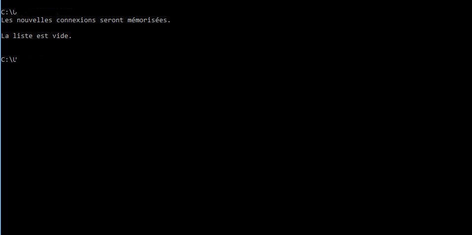

  1. Pourtant, j'obtient le même résultat que toi, uniquement lorsque la fonction Net use n'est pas utilisée (et donc, que je ne suis pas connecté à un lecteur distant) J'ai cherché sur le forum allemand, je n'ai rien trouvé à ce propos. Personnellement, je pencherais plus pour un bug de ton Windows (en imaginant que tu sois bien sur une session admin)
  2. Mais tu as essayé en entrant uniquement dans la barre de l'explorateur ton fameu "\\<monas>" ? Si tu es bien connecté à ton nas par l'explo, bizarre que Net use ne voit rien ... puisque c'est justement lui qui te connecte à ton lecteur distant (Script de connexion à un lecteur réseau) J'arrive à faire apparaitre la même chose que toi .... mais uniquement quand je suis déconnecté (délogger)

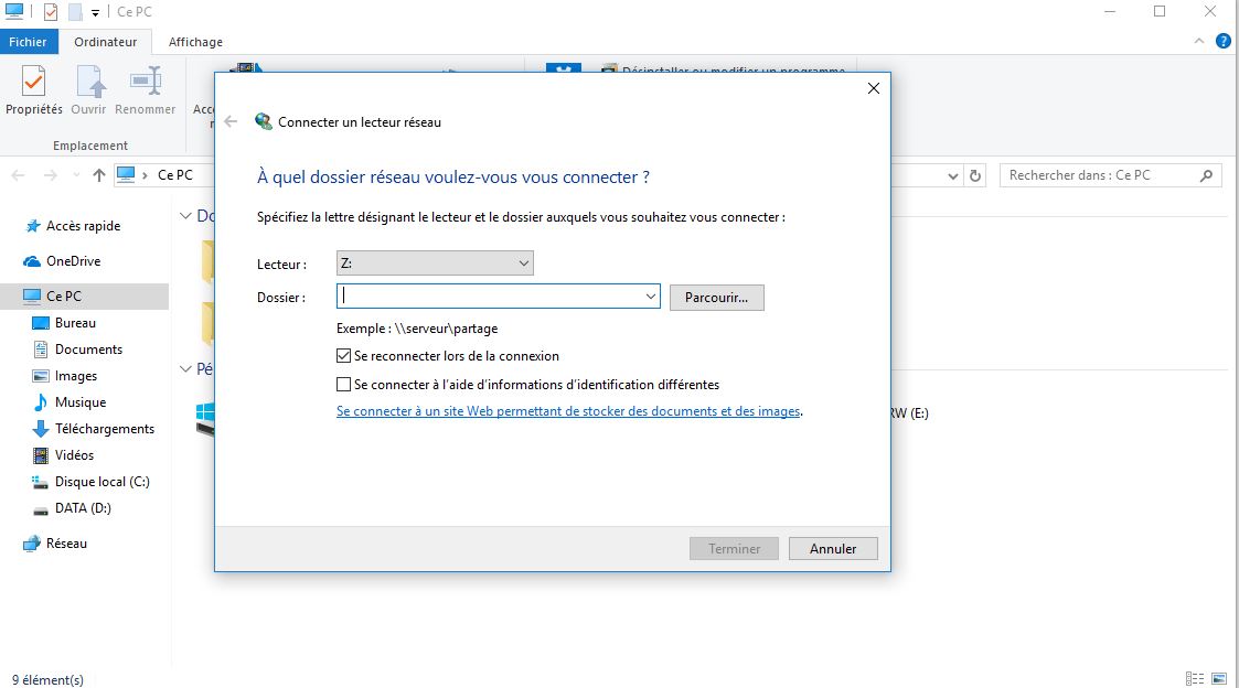

  3. Merci pour ces longues explications ..... moi aussi, petite image puisque toi aussi tu ne sembles pas comprendre, et n'explique absolument rien Peut être que sur ta version de Windows pro ++, quand tu cliques sur la fonction "connecter un lecteur réseau", il s'occupe de trouver le chemin d'accès tout seul, et entre les identifiants de connexion tout seul également, mais sur ma version de windows, quand tu cliques sur "connecter un lecteur réseau" il faut ensuite que tu lui précise quel est le chemin d'accès du lecteur que tu souhaites connecter (par exemple l’éternel \\MonNAS) Et là, impossible de se connecter au NAS, ou du moins, impossible de se connecter à la racine de ce NAS (mais à un dossier spécifique OUI comme par exemple \\MonNAS\Photos )
  4. Je n'envoi pètre personne, mais donner des solutions sans fondement .... ça sert à rien. Alors, non je ne suis pas fort du tout, mais comme toi tu maîtrises, ben justement, tu peux m'expliquer comment "connecter un réseau local" comme tu l'expliquais plus haut, et accèder à la racine de mon NAS ? Parce que dans la nouvelle fenêtre que windows m'ouvre pour lui préciszer à quel dossier réseau je veux me connecter, si j'entre par exemple "\\MonNAS", impossible de se connecter. Si j'entre par exemple "\\MonNAS\Photos" là effectivement ça fonctionne, mais je n'ai pas accès à la racine du NAS, exclusivement au dossier spécifié (en l'occurence "Photos" dans mon exemple) Pourquoi un newbie ? L'erreur est réservée au débutant ?? Moi qui pensait qu'elle touchait tout les milieux, toutes les classes sociales, et les débutants comme les experts ... Effectivement, j'ai mal compris ta réponse (oui, je suis un newbie c'est normal), mais ça doit etre une fonction que je connais pas, comment tu fais pour te connecter à DSM via l'explorateur ? Je m'excuse pour cette phrase qui, après relecture est en effet trop forte. Je voulais dire "le sujet est clos" dans le sens ou "c'est bon les gars, inutile de chercher des solutions, j'ai trouvé mon bonheur" Mais comme ça ou comme ça, j'aurais mis la solution, si ce n'est que pour les futurs demandeurs
