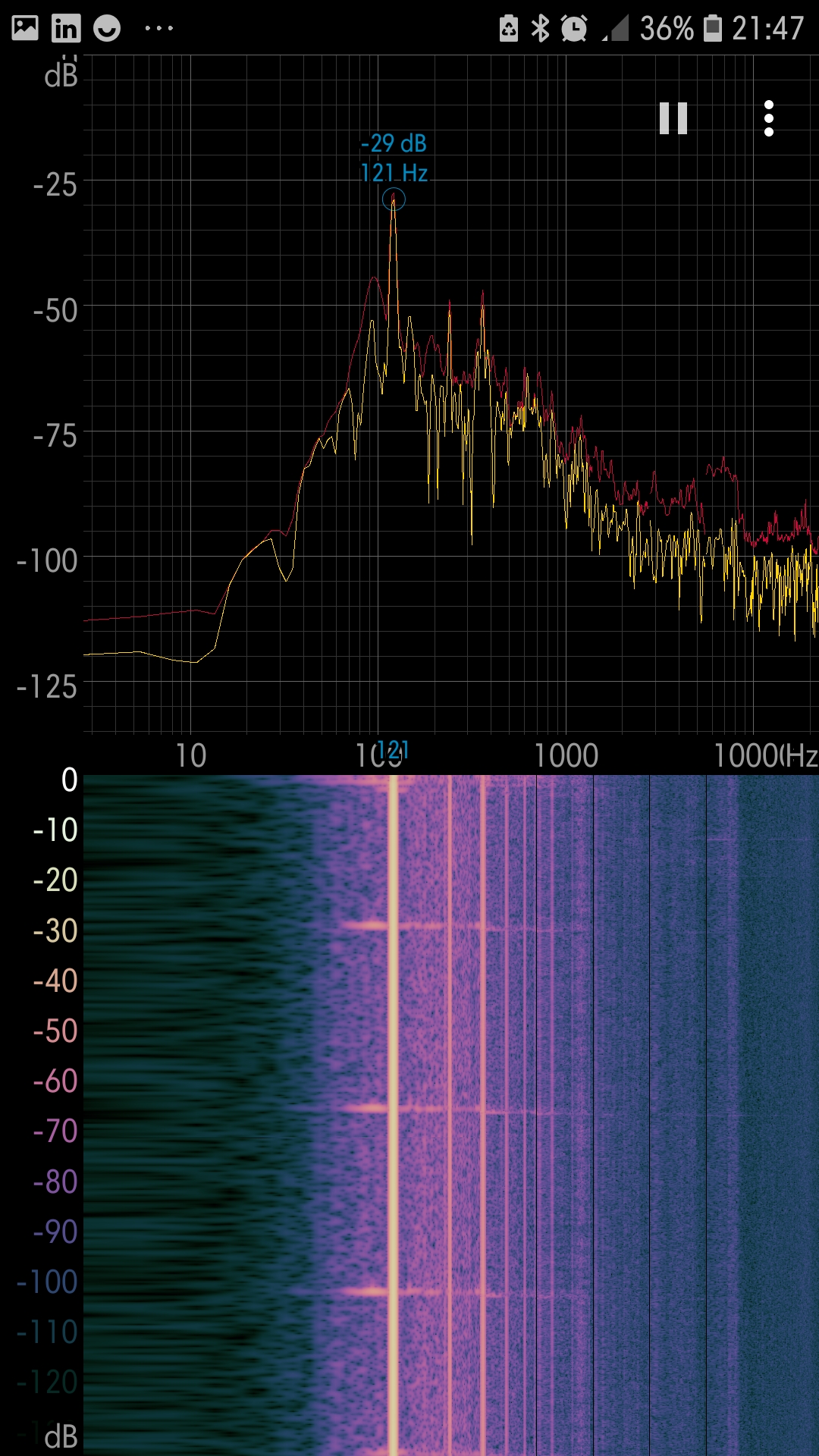

Alors ça donne quelque chose comme ça... Donc 7200 trs comme suspecté. Par contre j'espère que ça n'a pas été parasité par les DD dans ma tour, car l'appli a détecté directement leur bruit à peine lancée. Du coup j'ai éloigné le boitier USB contenant le WD Red à mesurer, et j'ai posé le téléphone dessus. Mais je ne sais pas si cela a suffit pour sécuriser la mesure. -

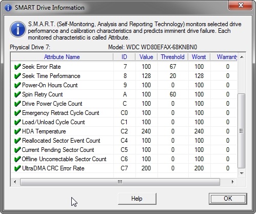

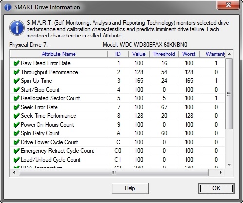

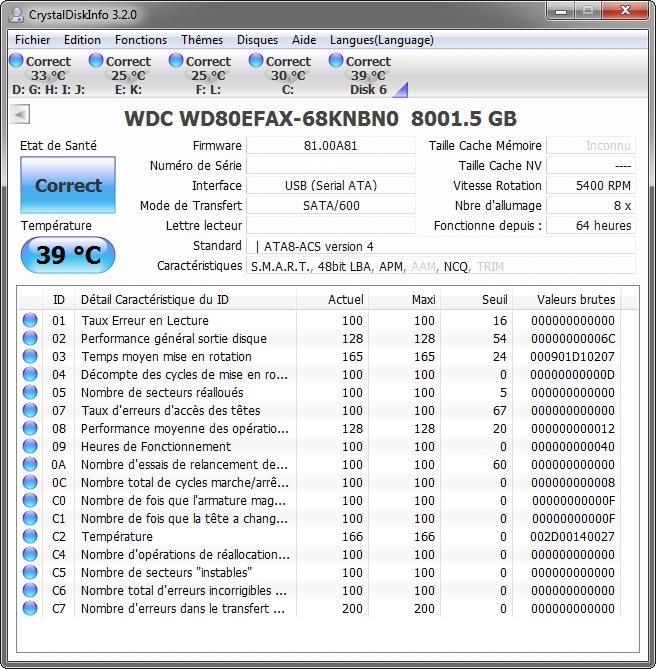

😮 Pour ce qui est du modèle similaire (enfin... a priori) déjà présent dans le NAS (WD Red 8 To donc), il doit bien tourner à 5400 trs, étant donné d'une part que je ne l'entends pas, et d'autre part que je l'ai acheté il y a bien plus longtemps. OK.... Vu que ces ID n’apparaissent pas dans les valeurs SMART de ce disque, de quelle façon puis-je m'assurer de sa véritable vitesse de rotation ? -
