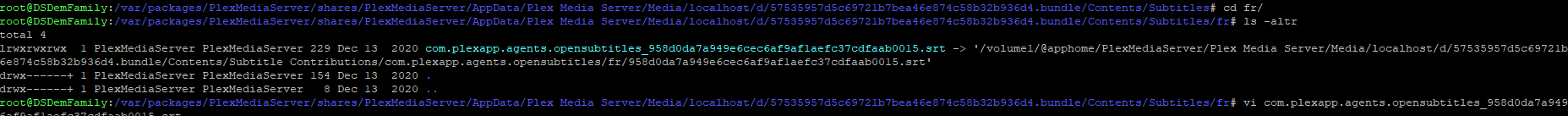

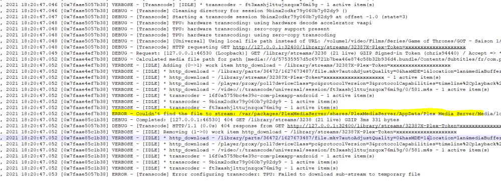

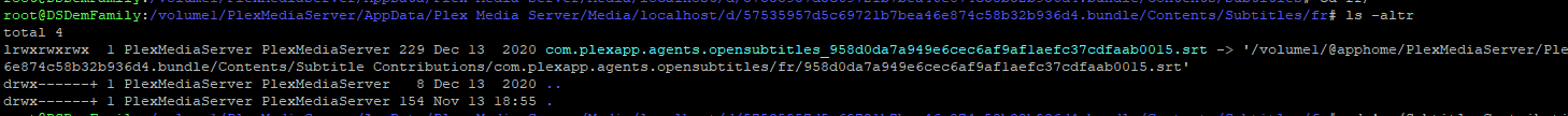

DSM7 - Plex 1.24.5.5173-7000 : transcodage impossible
Kiki91800 a répondu à un(e) sujet de Kiki91800 dans Plex Media Server
en fait il s'agit d'un lien symbolique qui redirige sur un autre lien symbolique mais sans le @apphome Qui est bien présent mais si on enlève encore le @apphome ... Je ne sais pas à quoi cela correspond et surtout comment corriger le tir.... -
Kiki91800 a posté un sujet dans Plex Media Server
Bonjour à tous La transcodification ne fonctionne plus sur mon plex media serveur ... dans les log on voit bien le soucis ... 🙂 les données sur un nas syno ne sont pas sous /var/packages/PlexMediaServer/shares/PlexMediaServer/AppData mais sous /volume1/PlexMediaServer/AppData/. J'imagine qu'il y a un fichier de conf mais je ne le trouve pas ... savez vous ou il est ? J'ai oublié de préciser mais je pense que vous avez capté que je n'ai pas installé le package officiel syno mais celui dispo sur leur site. Merci à vous Christophe -
