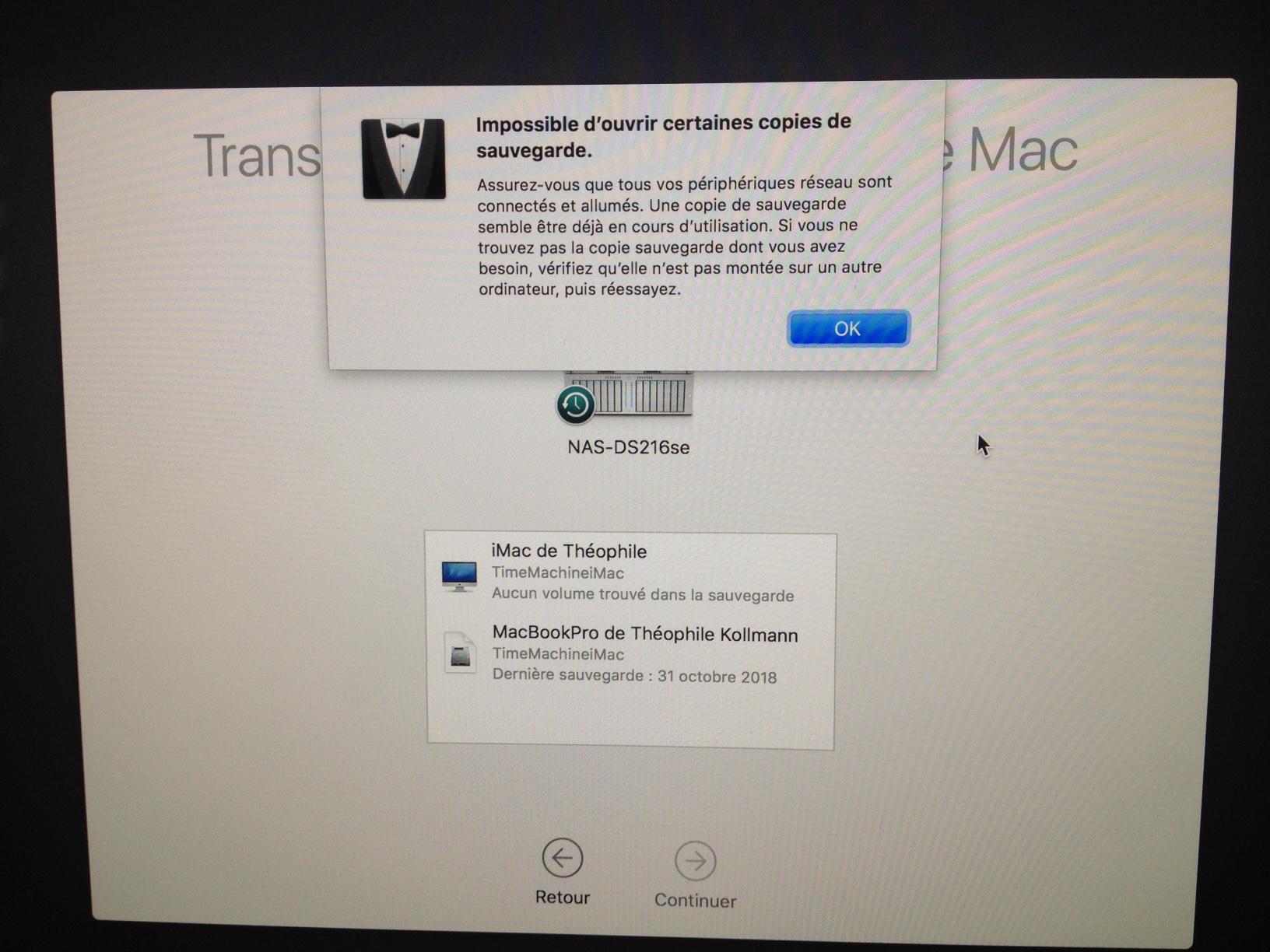

  1. Du nouveau à ce sujet : il se trouve que mon clavier passe mystérieusement en qwerty dans assistant migration, du coup le mot de passe n'était pas le bon ! Après identification la sauvegarde n'est toujours pas exploitable. Ci joint capture d'écrant : Précisions : le NAS est connecté. Le MacBook a été déconnecté. Bref... Est-il possible que, après un plantage au moment de la restauration via Assistant Migration, la sauvegarde Time Machine ai été corrompue au point de croire qu'elle est toujours connectée ? Bon je raconte peut être n'importe quoi mais j'essaye de comprendre avec mon niveau de connaissances. Je suis un peu déçu de Time Machine si je suis incapable de récupérer mes donnés par quelque moyen que ce soit ! Merci pour votre aide !

  3. Exact c'est ce que j'ai tenter de faire la première fois... est plantage en cours de route, message d'erreur comme quoi certains fichiers n'ont pus êtres transféré... Depuis j'essaye de repetter l'opération (pour sélectionner uniquement les photos...) mais au moment de taper l'identifiant et le mot de passe du NAS la fenêtre vibre et n'accepte pas mon mot de passe. Impossible d'aller plus loin avec assistant migration.

  6. Oui c'est ce que je pensais en théorie. Sauf que j'ai essayé de deux façons. Via "Assistant Migration" je sélectionne ma sauvegarde Time Machine, la le mac me demande mon identifiant et mot de passe du NAS et alors que ça avait marché une première fois impossible de s'identifier. Sans utiliser l'assistant de migration, via le finder sur le mac, je me connecte au NAS avec mes identifiants, la pas de problème de connexion, je vois mes fichiers, j'accéde au fichier "image disque" de ma sauvegarde Time Machine que j'essayer de monter affin de pouvoir accéder aux fichiers manuellement mais la après plusieurs minutes message d'erreur comme quoi il est impossible de monter l'image disque... Bien que le NAS semble fonctionner, impossible de restaurer en entier ou en partie ma sauvegarde et cela m'inquiète.
  7. Bonjour à tous, Je rencontre un problème avec mon NAS. Je l'utilise en partie pour faire des sauvegarde via Time Machine de mon iMac. Il y a quelques temps le disque dur de mon mac a rendu l'âme et j'ai du le changer. Mais au milieu de la restauration de la sauvegarde Time Machine le disque "a été déconnecté", après plusieurs tentatives impossible de restaurer ma sauvegarde. Après analyse voici ce qui ne va pas : - multiples erreurs d'E/S - 12 mauvais secteurs - 1 ré-identification du disque Quelques captures d'écran en pièce jointe. Votre avis ? Changer le disque dur défectueux ou prématuré ? Un moyen de réparer ? D'accéder aux donnés sans démonter ? J'ai quand même peur de perdre mes données et j'envisage sérieusement une sauvegarde de plus après cette double mésaventure ! Merci par avance. Théo nas4.tiff nas7.tiff
