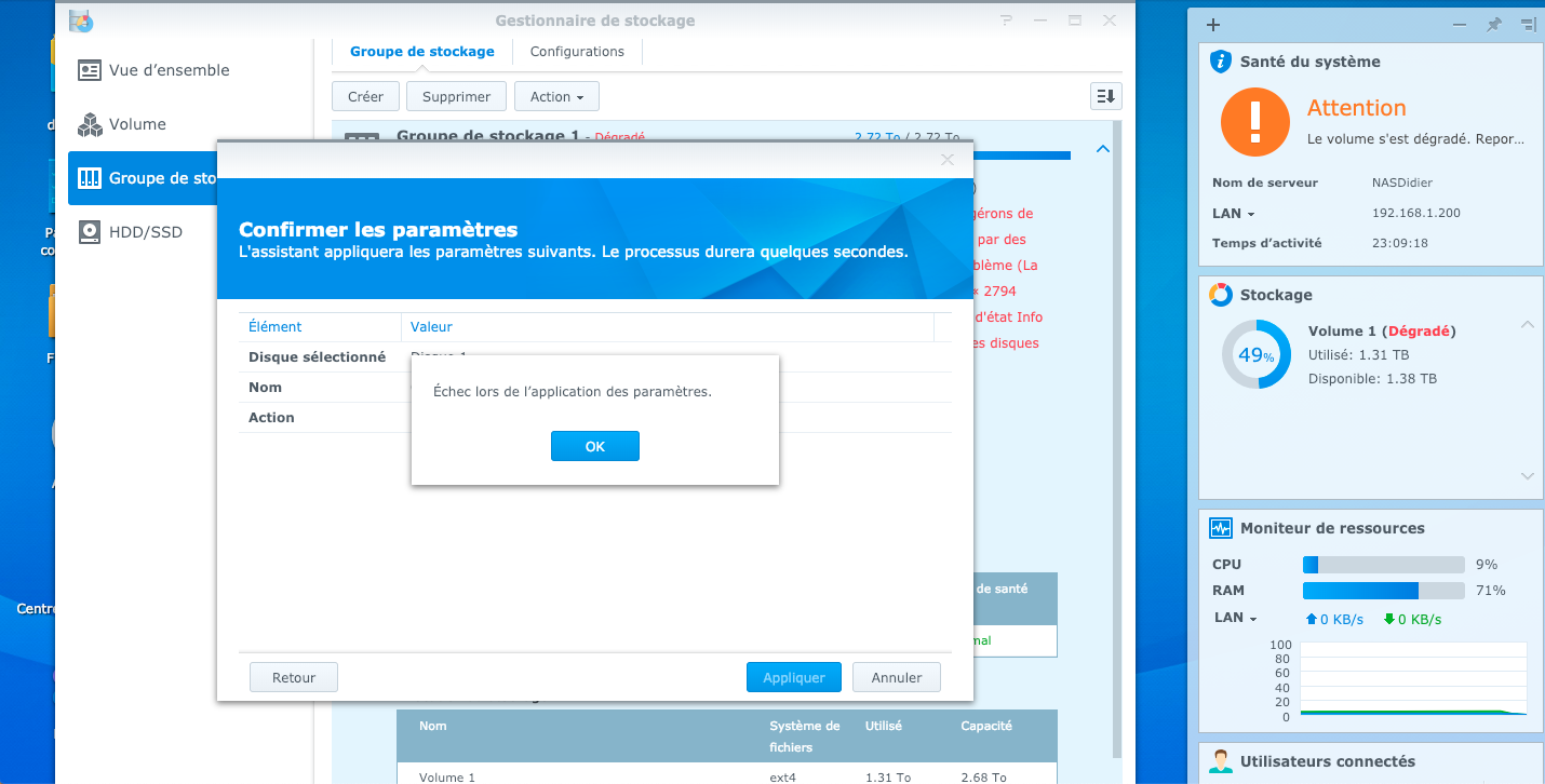

  2. Merci Firlin. J'essaie cela. Dernière photo effacée... 😉 Merci. J'obtiens ceci lorsque je répare. C'est parcequ'il est occupé à indexer et je dois être patient ?

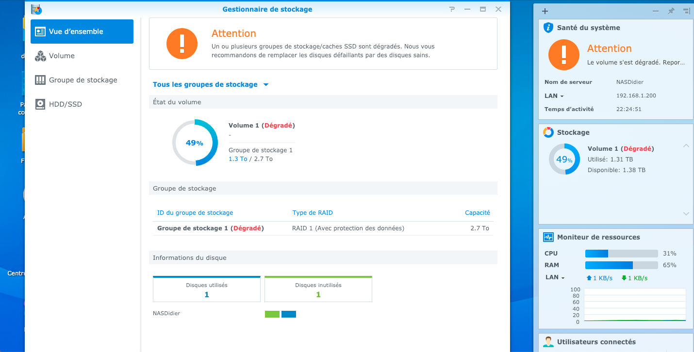

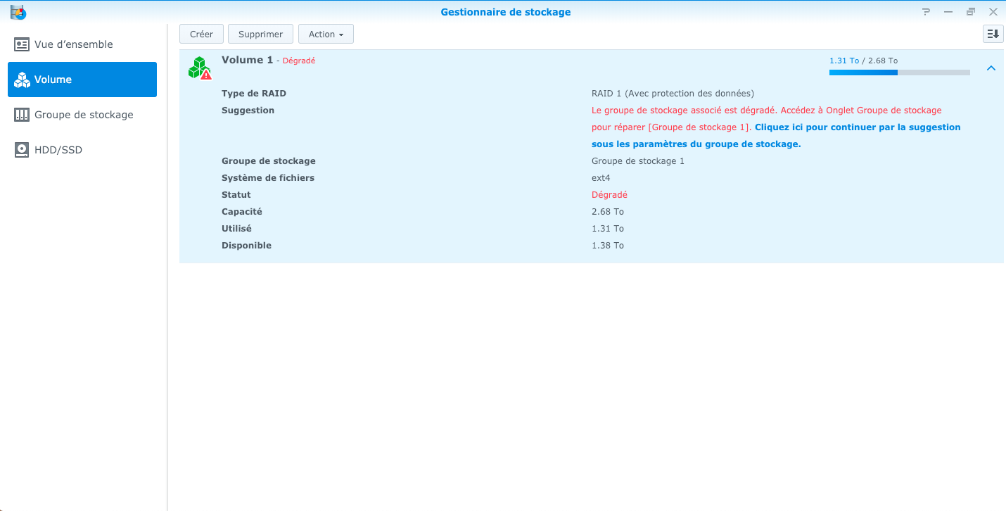

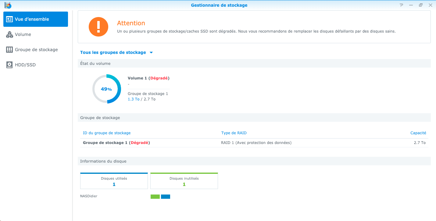

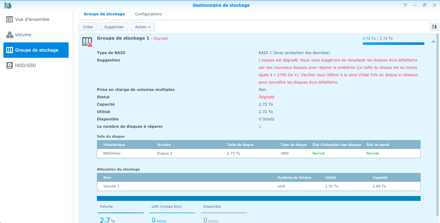

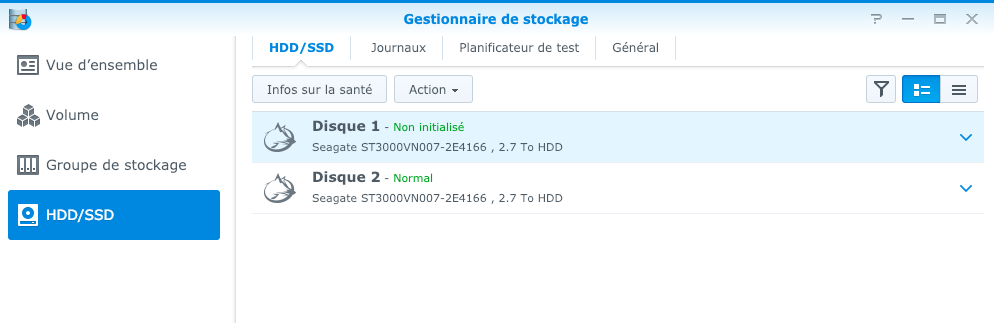

  3. Bonjour tout le monde. Je vous explique mon problème. J'ai donc un Synology DS218 Play qui tournait sur 2 disques ( un WD 3TB et un Seagate Ironwolf 3TB) en configuration RAID1. Jusqu'à jeudi dernier, tout se passait normalement. J'avais bien quelques alertes que 4 secteurs étaient défectueux sur le WD 3TB mais il ne passait pas en mode dégradé. Je me suis dis qu'un jour j'allais le remplacer. Bien sûr les choses se sont précipitées... Un collègue me vante tout le bien du paquet Moments et je me lance à distance depuis le boulot, je le lance et déplace mes photos de Photo Station vers Drive/Moments. Je reviens plus tard, ok, il fait le job et annonce 7 à 8heures avant la fin. Pas de soucis, je rentre après le boulot, je le vois occupé. Tout est vert et clignote... Quelques heures plus tard, je reviens, LED orange, je me connecte--->mode dégradé. Je vais regarder dans le gestionnaire de stockage sous HDD/SSD et le WD 3TB est annoncé en panne. Je commande rapidement un disque de même modèle que l'autre disque, à savoir un Seagate Ironwolf de 3TB, j'arrête le NAS et remplace l'ancien disque. Redémarrage mais la situation est la même. Il est maintenant occupé à indexer, l'accès est très lent mais en plus, dans le gestionnaire de stockage, il n'y a pas la possibilité de Gérer le volume afin de recréer le RAID 1 (je n'ai pas les boutons). Il voit bien le nouveau disque mais n'en fait rien. Dois-je attendre qu'il ai fini d'indexer, peut-être plusieurs jours avant qu'il s'occupe du nouveau disque, je ne sais pas. Là, il indexe, il indexe...Je vous annexe les copies d'écran de ces dernières minutes. Si quelqu'un a une idée (ou plusieurs), ce serait gentil de votre part. Bien à vous. Didier
