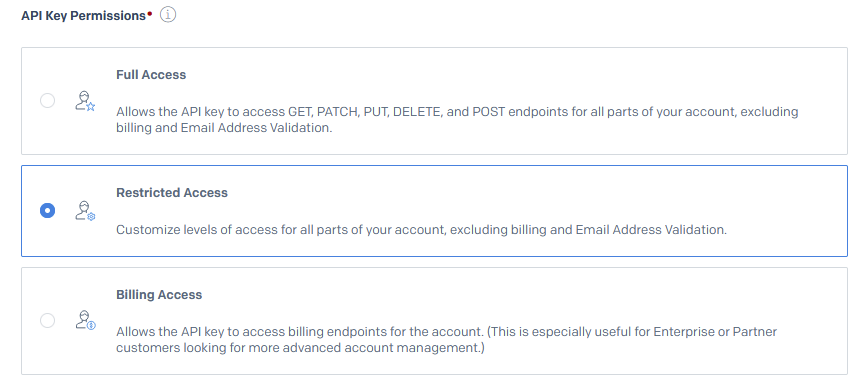

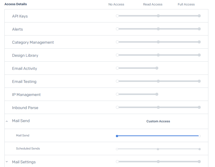

@Einsteinium@MagJ@Skylnex bonjour, j'avoue avoir été un peu fainéant, et avoir créé de nouvelles clés sans avoir effacé les anciennes. Ce n'est pas très propre, ... mais ça ne pose aucun soucis. Par ailleurs, j'ai pu mettre en œuvre relativement facilement la solution de notification par mail basée sur le service sendgrid.com. Ce n'est pas la configuration du docker qui est compliquée (très bien expliquée là https://github.com/acmesh-official/acme.sh/wiki/notify ) C'est la configuration du compte sendgrid.com qui est un peu "pénible" car ils demandent pas mal d'infos (bon on rentre ce qu'on veut, d'accord) , et ensuite ils poussent fortement à utiliser la double authentification pour l'accès à son compte sendgrid.com (basée sur l'application Authy). En ce qui concerne la génération de l'API sendgrid.com, on peut restreindre au maximum les droits sur cet API pour n'utiliser que ce dont on a besoin, à savoir l'envoi de mail. Au niveau de l'API, on choisit "restricted access" Puis on choisit uniquement "Mail Send" Cdt Bruno78
