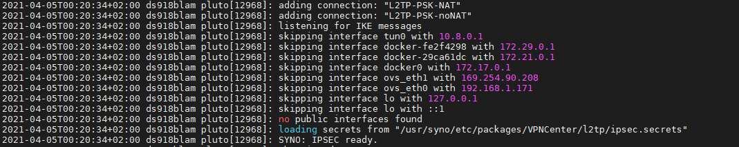

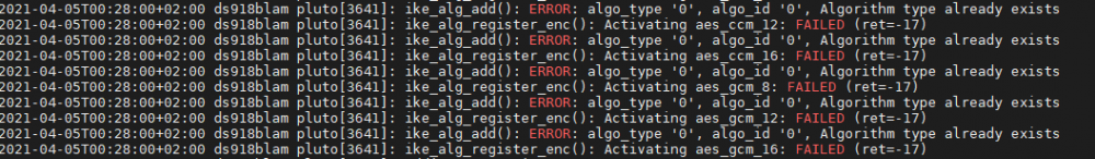

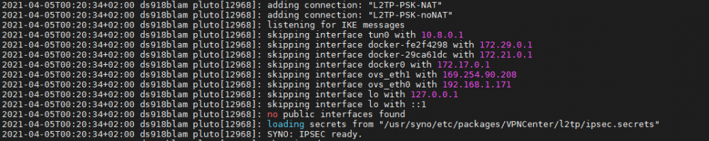

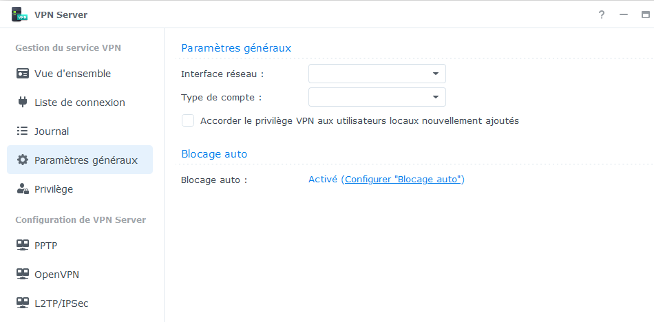

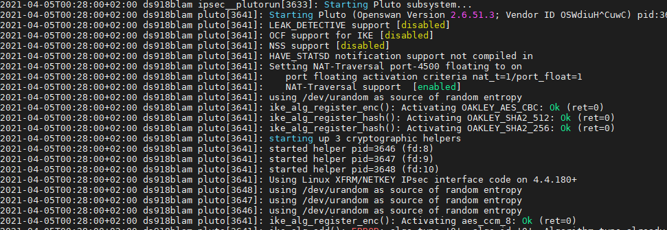

@.Shad. j'ai trouvé un palliatif, mais pas d'explication pour le moment. arrêt du docker PIHole suppression complète de tout ce qui concerne le réseau docker macvlan Depuis le paquet VPN : maintenant on peut configurer une interface dans l'onglet "Paramètres Généraux" la première valeur qui apparait furtivement : bridgemacvlan .... tiens tiens ! mais en dessous dans la liste on peut enfin sélectionner l'interface principale du NAS Dés lors, on redémarre le serveur l2tp, et dans le log auth.log les ports sont bien mappés sur l'interface du NAS. La connexion l2tp/ipsec est de suite établie sans problème. On peut alors reconfigurer notre réseau docker macvlan, puis relancer le docker PiHole. Il est "amusant" de constater qu'alors, dans les paramètres généraux, le champ "interface réseau" est redevenu vierge ..... En résumé, il a fallu configurer le l2tp/ipsec AVANT le réseau docker macvlan. Je vais chercher un peu pour voir si il y a des articles sur le sujet. Cdt, bruno78
@.Shad. OK je regarde ce que je peux faire de plus.
@.Shad., bonjour, tu as raison, il s'agit bien de l'interface virtuelle du sous réseau macvlan, et pas du Pihole lui-même. aucun changement en autorisant les ports L2TP uniquement sur l'interface eth0 (les interfaces disponibles dans le pare-feu sont global, LAN1, LAN2, PPPoE, VPN) Par contre, j'ai remarqué que dans l'interface de gestion du serveur VPN, onglet "Paramètres Généraux", le champ Interface Réseau est vide, et il est impossible d'y rentrer une quelconque valeur. Mais je ne suis pas sûr de ce qi devrait y figurer ?? bruno78
Bonjour, j'ai un problème sur lequel je butte depuis plusieurs jours ... Pour des raisons qui n'ont rien à voir avec le VPN, j'ai du entièrement ré-initialiser mon NAS. En ce qui concerne le VPN, redémarrage sans problème du serveur Openvpn. Par contre, impossible d'établir une connexion L2TP, quelle que soit l'origine (Win10, Android, Ubuntu ....). Après de multiples traces infructueuses, je finis par aller voir le log /var/log/auth.log. ... Et là ... Ça part plutôt bien : Ensuite ça se gâte ... (mais je ne sais pas si 'est normal ou pas .... mais je n'aime pas les ERROR ... Ça poursuit quand même : a priori tout va bien Et ça termine en apothéose : => il attribue les ports 500 et 4500 à l'interface macvlan utilisée pour le docker PiHole !!! ???? Ce qui est confirmé par un netstat : Et donc si pour le test je mets disable le link "bridgemacvlan", du coup il me dit qu'il n'y a plus d'interface publique : A ce stade, j'ai épuisé les idées .... et si ça se trouve l'erreur doit être grosse comme une maison, .... mais je ne vois pas .... Merci de votre aide. bruno78
