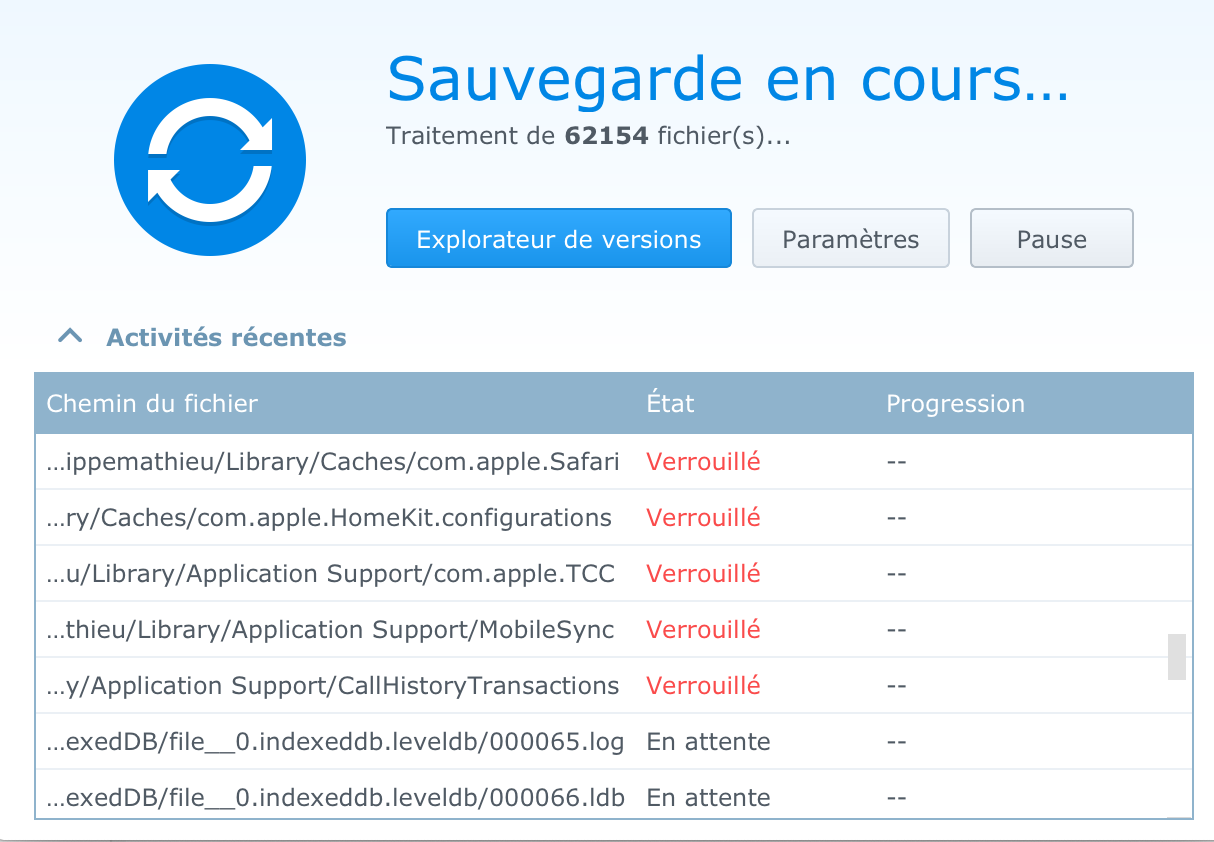

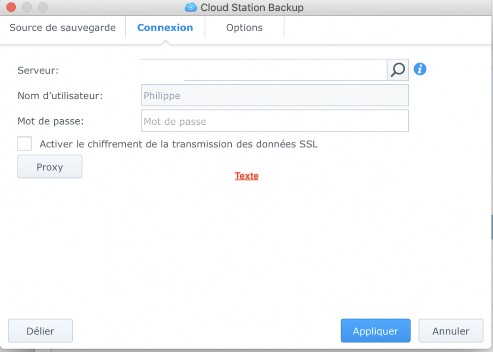

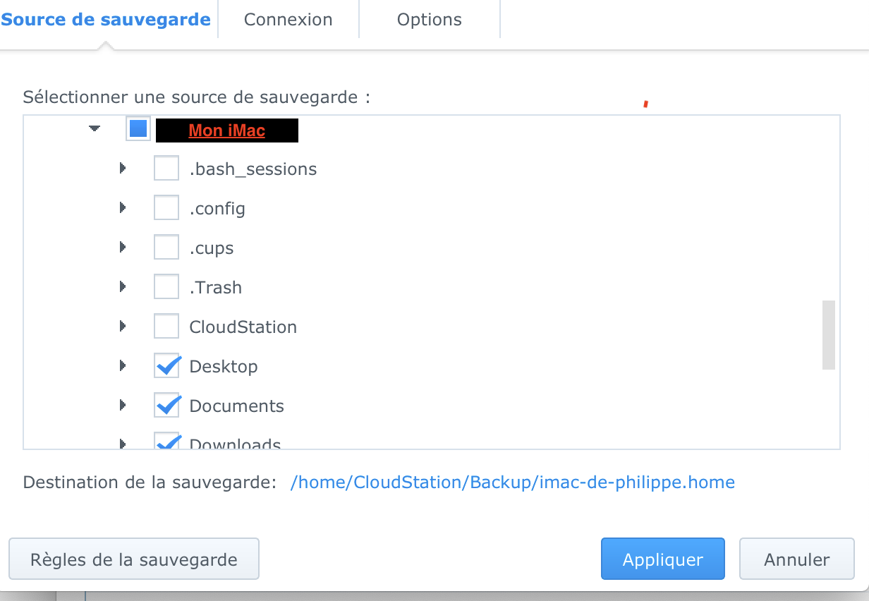

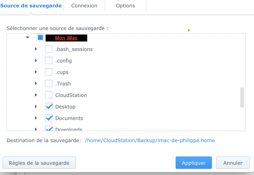

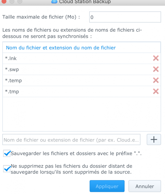

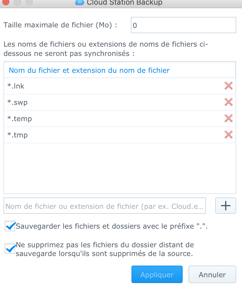

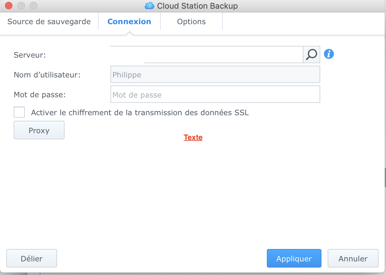

Bonjour, Les pros du forum sont mon dernier recours.😢 Le contexte : DS416play qui fonctionnait avec 2 PC Windows sans problème de mise en oeuvre ou de synchronisation. J'ai remplacé un PC par un iMac et j'ai galéré pour chaque étape : connexion au NAS, synchronisation avec Cloud Station Drive et maintenant Cloud Station Backup. Autant l'iMac a pu se synchroniser en quelques heures avec le Drive, autant la sauvegarde est en cours depuis plusieurs jours et le nombre de fichiers traités yoyote entre 64000 et 60000. Je n'ai aucun message d'erreurs apparent mais la sauvegarde n'avance pas. Je précise que le disque est réglé pour ne pas se mettre en veille. J'ai dû merder quelque part mais j'ignore où ! Je vous assène quelques impressions écrans en espérant qu'elles vous aideront à diagnostiquer l'origine de ce dysfonctionnement. Il y a bien des fichiers notés comme verrouillés, mais est-cela qui bloque ? L'explorateur de version semble figé. -

Hum...je crains de devoir tester le remplacement du disque plus tôt que prévu. Ce matin j'avais des notifications Evénements système : Bad sector was found on disk[1]. Une anomalie de lecture (erreur UNC) a été détectée sur le disque 1 sur DS416play connecté à NAS_XXX Bad sector was found on disk[1]. Par ailleurs j'ai initié une sauvegarde il y a plusieurs jours et elle n'en finit pas ! Pour info, hier au soir j'étais au traitement de 64000 fichiers restants et ce matin seulement à 54000. Quand j'observe la fenêtre de sauvegarde, je m'aperçois que le chiffre des fichiers traités, au lieu de baisser régulièrement, remonte parfois. Entre le début de ce texte et maintenant, le chiffre est remonté de 54000 fichiers restant à traiter à ...55000 ??? Questions : 1 Ce traitement de sauvegarde particulièrement long et au comportement curieux est-il dû à des secteurs défectueux ou à un mauvais paramétrage de la sauvegarde ? 2 Je n'ai pas besoin de 4 disques : si j'enlève le disque 1 sans le remplacer, le NAS va-t-il fonctionner sans perdre de données ? Merci pour vos avis. -
