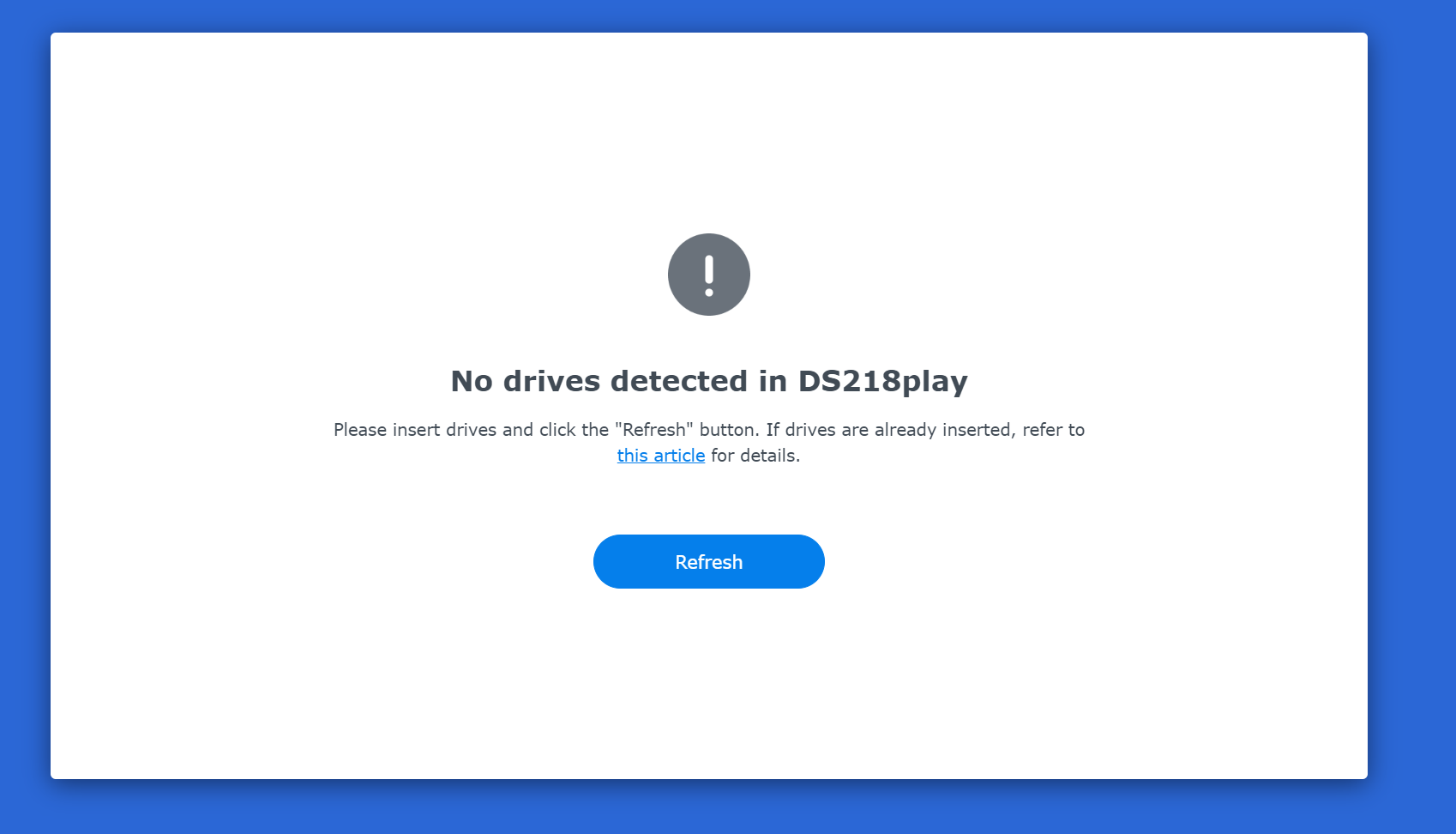

Bonjour, C'est de nouveau moi. J'essaye de comprendre si mes disques durs sont morts ou non, mais finalement j'arrive à les lire avec mon PC sous linux, donc j'ai du mal a comprendre pourquoi mon NAS ne les voit pas... J'ai essayé avec un autre disque dur 3.5", il n'est pas non plus détecté. J'ai un autre disque dur, 2.5" cette fois, qui lui est bien détecté et sur lequel j'ai réussi a installer DSM. A un moment l'un des disques dur d'origine a été détecté (la LED c'est allumée), mais en allant sur http://find.synology.com/, il était indiqué comme "Not installed" et en essayant d'aller plus loin il me remettait un message d'erreur "aucun disque installé". J'ai un peu la flemme de racheter deux disques dur alors que je sens qu'en les formatant en NTFS ou Fat32 ils vont pouvoir marcher dans mon PC sans souci… Est-ce que vous auriez des idées ? Je ne trouve pas grand chose sur les tutos Syno... Merci d'avance -

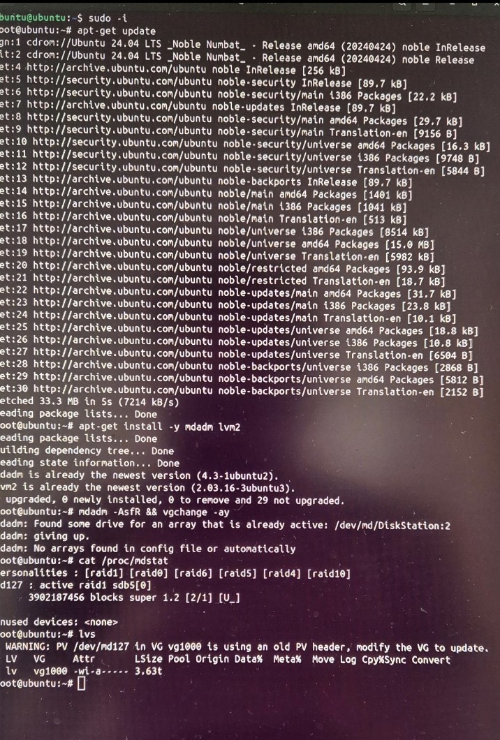

C'est good, j'ai réussi à monter l'un des disques et à tout lire, je suis en train de faire une sauvegarde. Si jamais quelqu'un d'autre a le même problème, voici les commandes qui m'ont permis de monter le disque, puis d'ouvrir le dossier : sudo mkdir /mnt/nasdisk puis sudo mount /dev/vg1000/lv /mnt/nasdisk puis cd /mnt/nasdisk et enfin pour ouvrir le dossier : nautilus . Merci infiniment pour votre aide -

Yes, je ferai différemment la prochaine fois. Je suis en train de suivre le tuto de synology et j'en suis à l'étape 11, mais là je n'ai pas les compétences pour savoir comment poursuivre. Voici ce que j'ai dans mon prompt pour le moment : Est-ce que tout se passe comme prévu pour le moment ? Quelle prochaine commande dois-je taper ? Merci d'avance -

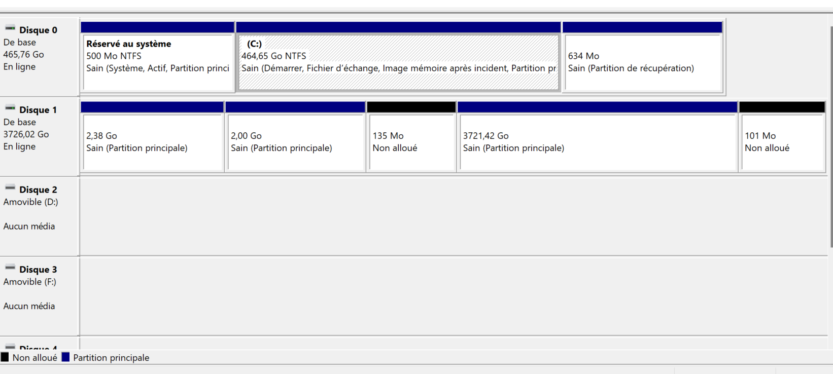

Bon bah j'ai pu redémarrer le PC sur mon SSD, aucune idée de pourquoi il était plus détecté pendant quelques heures... Et dans le gestionnaire des disques de windows, je voids bien mon disque dur (l'un des deux de 4To qui vient du NAS), avec des partitions saines Mais je ne le vois pas dans la liste des disque dans Mon PC (j'imagine que c'est normal vu que c'est un formatage spécial) -

Salut, merci pour ta réponse, J'ai essayé en local, ça me dit qu'il n'y a pas de drive 😞 J'ai réessayé après avoir retiré les HDD puis remis, rien n'y fait... Par ailleurs, quand je l'allume avec un seul disque dedans, les deux LED DISK restent éteintes, j'en conclus qu'il faut toujours deux disques ? Que se passe-t-il si je mets un autre disque, vide ou déja plein, est-ce que les deux disques vont se syncroniser et je vais perdre les données de l'un ou de l'autre, ou des deux ? (si les données des deux disques ne sont pas les mêmes) Comment ça marche en USB, j'ai branché le NAS direct sur mon PC en USB mais je ne le vois pas dans les périphériques, il y a uine manip a faire ? Si je retire un HDD et que je le mets directement dans mon PC, c'est censé l'ouvrir ou bien tous les fichiers seront crypté ou que sais-je ? Merci encore Edit : j'ai remis les deux HDD dans leurs emplacements d'origine mais maintenant les deux led restent éteintes... -

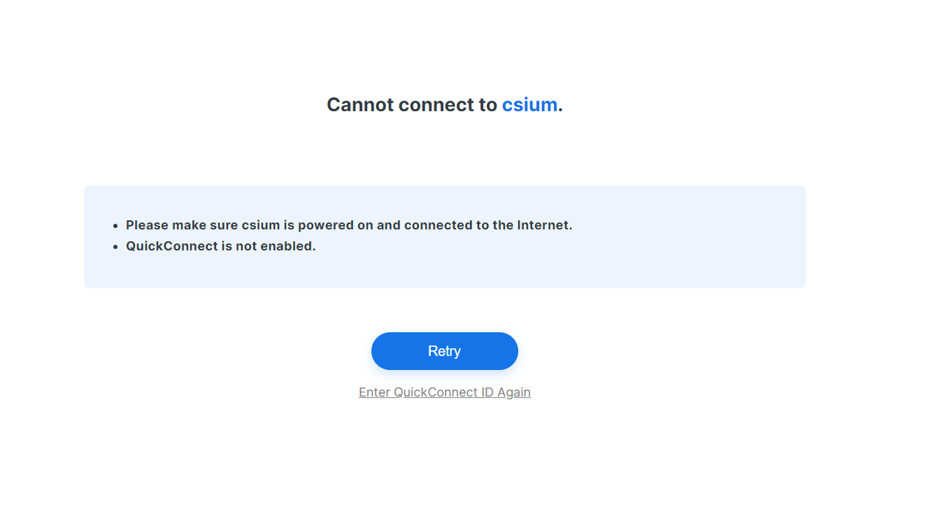

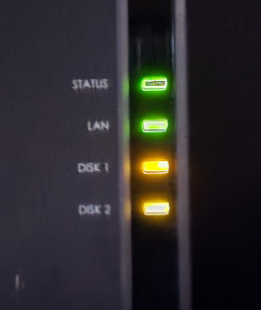

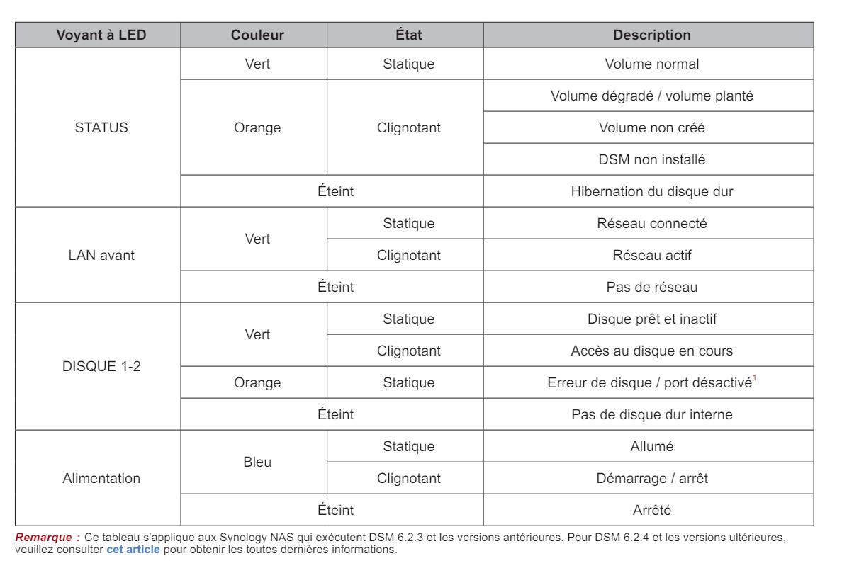

Bonjour, Tout d'abord je vous prie de m'excuser si ce n'est pas le bon endroit pour poster mais je n'ai pas trouvé de forum pour l'aide général ou les problèmes rencontrés. Depuis 3 jours je ne peux plus me connecter à mon DS218, j'ai ce message : Avant hier il faisait des bip réguliers, après l'avoir débranché rebranché, toujours impossible de m'y connecter. Je l'ai débranché 24h, ai retirer toute la poussière, et je l'ai rebranché ce soir. voici l'état des LED : STATUS : Vert clignotante LAN : Ver clignotante DISK1 : Orange fixe DISK2 : Orange fixe Voici une photo de mes LED : Sauf que selon le tableau de LED du manuel du DS218Play, la LED Status n'a pas de clignotement vert... Source : https://global.download.synology.com/download/Document/Hardware/HIG/DiskStation/18-year/DS218play/fre/Syno_HIG_DS218play_fre.pdf Je stresse un peu car j'ai absolument toute ma vie dans ce NAS ou deux disques de 4To sont montés en Raid 1. Pourriez vous m'aider à retrouver la connexion ? (Evidemment j'ai bien internet et le NAS est branché en ethernet sur la Box...). Est-ce que c'est mort ? Est-ce que je peux débrancher l'un des disques et le mettre dans mon PC pour récupérer les données ? Merci d'avance -
