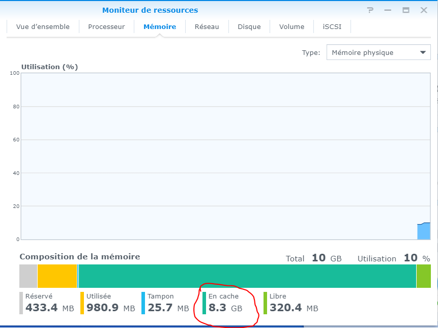

  13. Bonjour, Désolé si la réponse semble évidente pour certains mais je suis complètement novice dans le domaine du NAS. J'ai bien Evidemment cherché avant de poster mais je n'ai pas trouvé la réponse. Dans le moniteur, je vois que le cache mémoire occupe une grosse partie. Je ne sais pas si cela est lié au problème de lecture rencontré lors d'un encodage vidéo sur Plex. Lecture en direct pas de problème mais dès qu'un encodage est nécessaire ça rame à mort. Savez-vous s'il est possible de vider le cache mémoire qui occupe 8.3Gb sur les 10 disponibles ? Merci par avance.

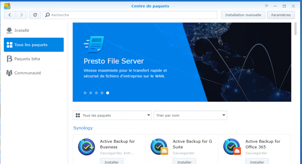

  16. Bonjour, J'ai essayé mais il y a un truc que je ne comprends pas 😞😞😞 J'ai suivi toute le procédure d'installation à la lettre mais je ne vois pas ce satané Onglet "autres sources" dans le centre des paquets . PS: je débute avec le NAS. http://sam.web.free.fr/blog/?p=2682&page=2

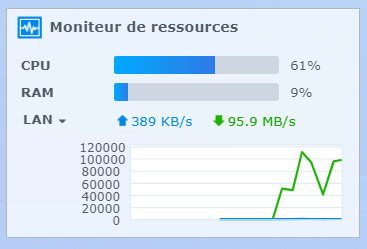

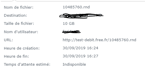

  17. Bonjour Evotk, Merci pour ta réponse. J'ai fait le test avec ton lien et le débit est constant il oscille entre 90 et 105 mbs. Donc le problème ne vient pas d'orange ni de DS. Il reste donc le Host ou Uptobox ...
