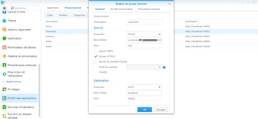

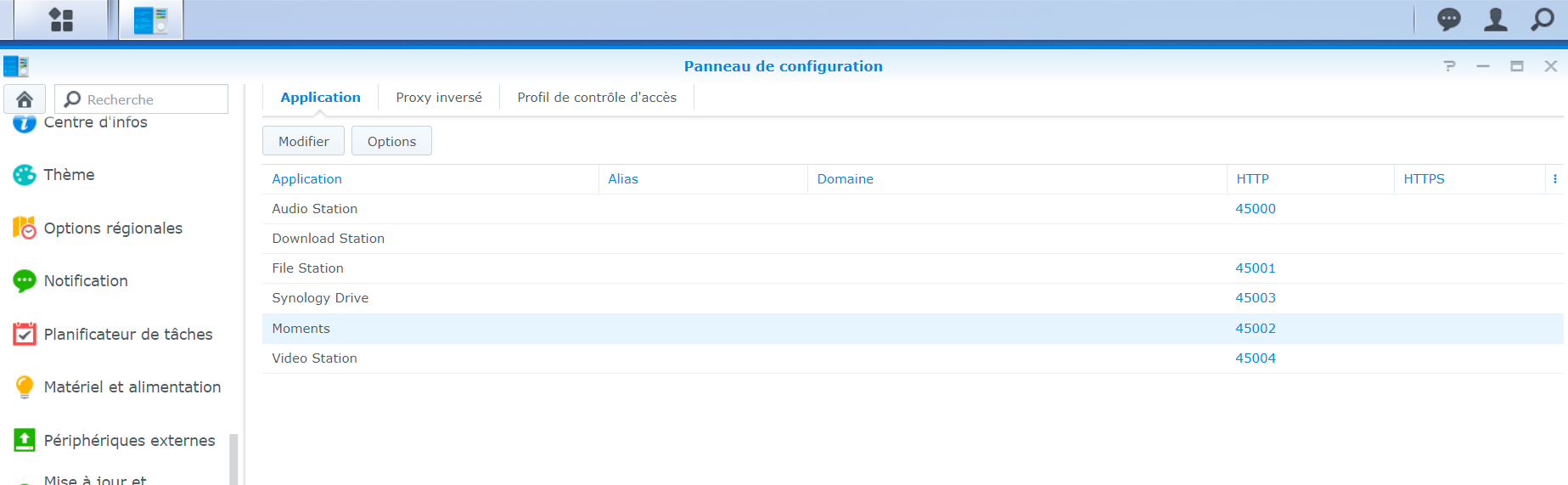

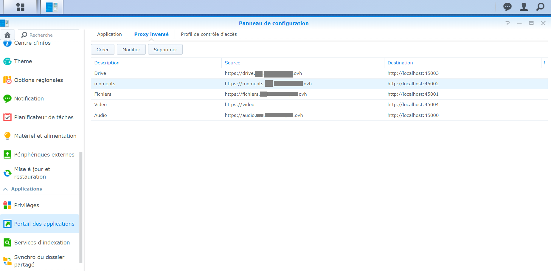

Bonsoir à tous 😉, Alors, comme indiqué dans ma présentation, après avoir suivi le tuto de Zeus"Débuter avec un NAS Synology", puis le tuto de @unPixel Pourquoi-et-comment-utiliser-un-nom-de-domaine ..... me voici ici! J'ai hâte que tout soit fini mais j'essaye de ne pas brûler les étapes 😅, dans touts les cas je suis toujours aussi blonde et je découvre un monde qui m'est totalement étranger , alors ne m'en voulez pas pour mes questions. Après avoir parcouru 14 pages de réponses sur ce tuto de "reverse proxy" j'abandonne pour trouver MA réponse toute seule, je me rends compte que je ne comprends pas le langage commun et surtout je me rends bien compte que les problèmes sont spécifiques à chaque installation et quelle misère pour vous .... tout est vraiment très personnel au niveau des demandes. Mes questions vont malgré tout rester simples 😀 enfin d'après tout ce que j'ai pu lire .... Alors, concernant la partie "V. Configuration du portail des applications de DSM": "Ports HTTP définits": "Après cette étape, si on tape IP_locale_du_NAS:45000, on ouvre directement Audio Station" ==> ça fonctionne "Définir le reverse proxy à proprement parler, à savoir faire correspondre les différents sous-domaines avec les différentes applications" tous renseignés comme ça "Après cette étape, quand on tape https://music.ndd.fr, on est bien redirigé vers audio station, mais avec un avertissement de sécurité du navigateur comme quoi la connexion n'est pas sûre:" voilà par contre ce que j'obtiens .... Alors du coup je n'ose pas passer à l'étape: "VI. Obtention du certificat SSL pour le domaine et ses sous-domaines" Bref avant d'aller plus loin j'imagine que j'ai du faire un erreur quelque part mais où? j'ai recommencé plusieurs fois les étapes avec le même résultat 😓 Merci d'avance pour votre aide ...

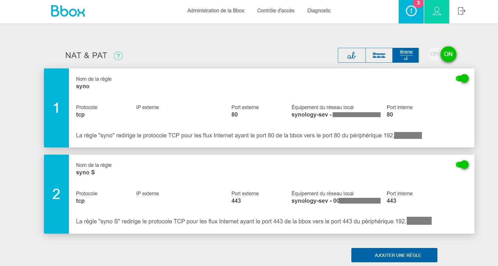

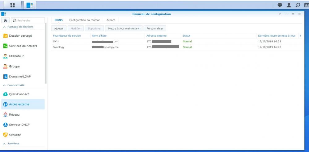

Bonsoir et merci @unPixel pour la réponse rapide, j'espère que les vues d'écran suivantes seront plus parlantes edit: désolée je pensais que les images seraient en vignette 😓

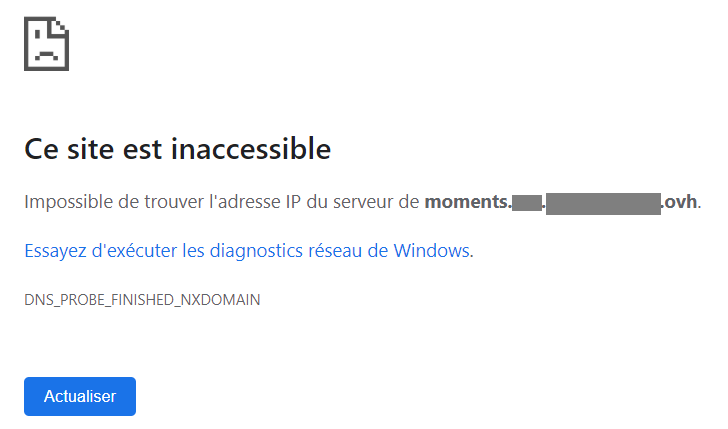

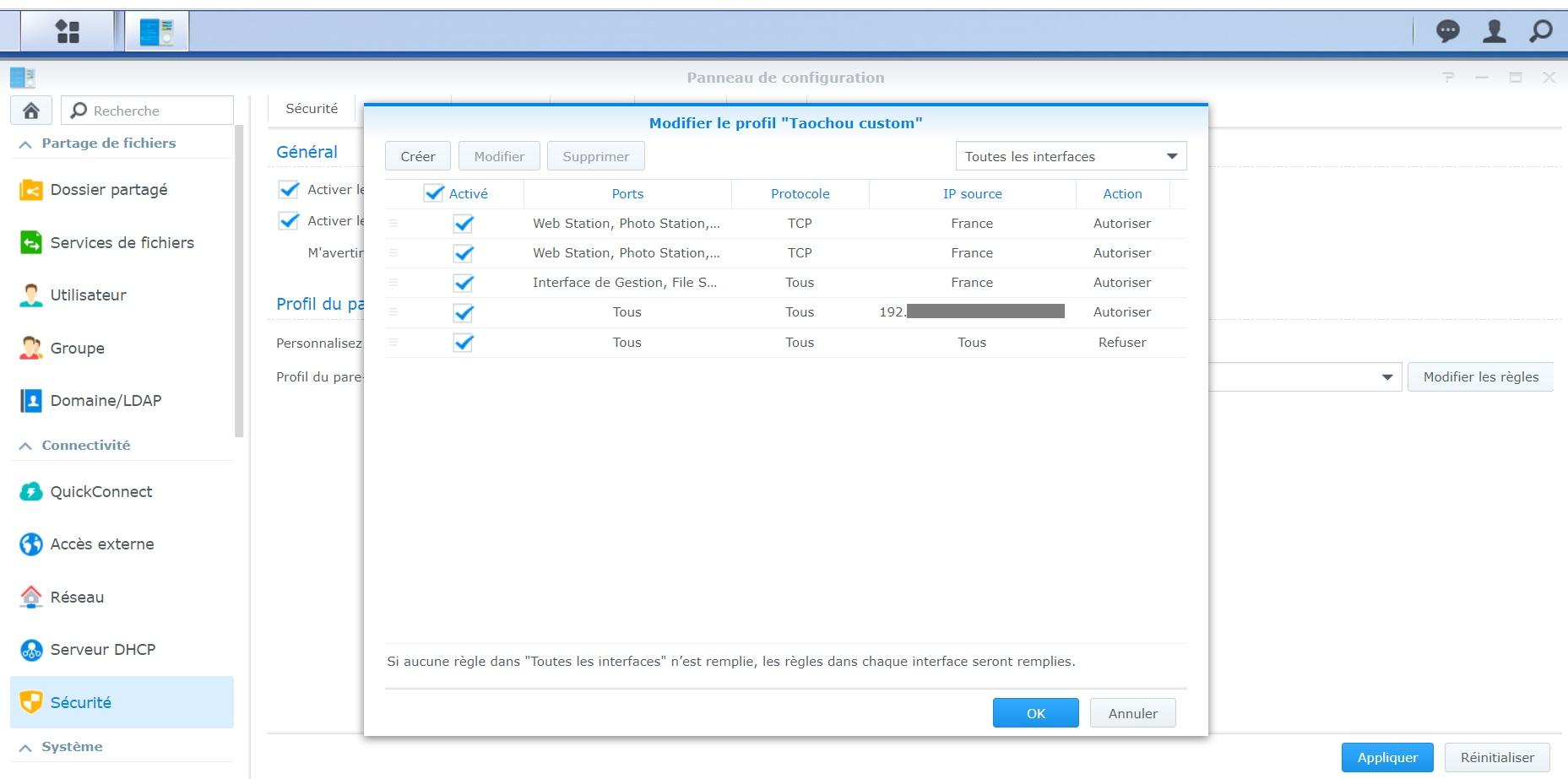

Bonsoir, je vais avoir l’air très blonde (c’est vraiment le cas!) .... d’abord je remercie @unPixel pour ce super Tuto que j’ai réussi à suivre après de nombreuses reprises suite à de mauvaises saisies de ma part! Merci pour sa simplicité et sa compréhensibilité 😅 merci aussi pour le Tuto « bien débuter avec son NAS » toujours en possession de mon Synology ds218j ... entre les cours, les partiels et le mémoire j’avance pas à pas 😣 j’ai suivi ce Tuto avec succès je pense: nom de domaine créé chez OVH, DDNS ok sur syno, ports rediriges sur la bbox et pare-feu ouvert en 80 et 443 ... tout fonctionne en wifi local mais dès que je retourne en 4g plus rien en dehors du cache! qu'est-ce que j’ai oublié? qu’elle manip je fais mal? j'utilise pour l’instant les appli suivantes: DSfinder, Drive, et Moments .... comment partager mes données en mode « Cloud » pour que mes documents type mémoire se synchronisent ou au moins que j’y ai accès hors wifi? Qu’ai-je oublié de mettre à jour? ou bien que dois-je régler dans les applis ? merci d’avance pour vos infos 😉 je rappelle que je suis totalement newbie, totalement anesthésiée par mes cours, et que j’ai déjà suivi les Tutos de @Fenrirpour sécuriser, j’avance trop doucement et du coup je reviens vers vous pour aller Plus rapidement de l’avant!
si vous avez des conseils concernant les parties "soulignées" je vous en remercie par avance 😉
