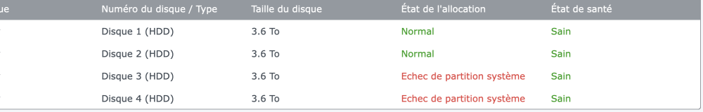

  4. En fait, après différents tests, un seul disque est défectueux: disque 3. j’aimerai simplement remplacer le 3 et réparer les datas. Impossible en raison de ce blocage en lecture seule
  5. Bonjour Je suis le propriétaire dun NAS DS418play avec 4 disques de 4To. depuis la semaine dernière, le NAS Bip et est passé en lecture seule. Après analyse, un disque est mort. Un Nouveau arrive. Je ne peux pas utiliser la fonction hyperbackup pour sauvegarder mon NAS pour supprimer le volume ... Avez vous une idée des actions à faire ? Pour info, j'ai commandé un nouveau disque pour remplacer le defectueux... Le Synology ne peut pas fonctionner normalement sur 3 disques? Merci Regy

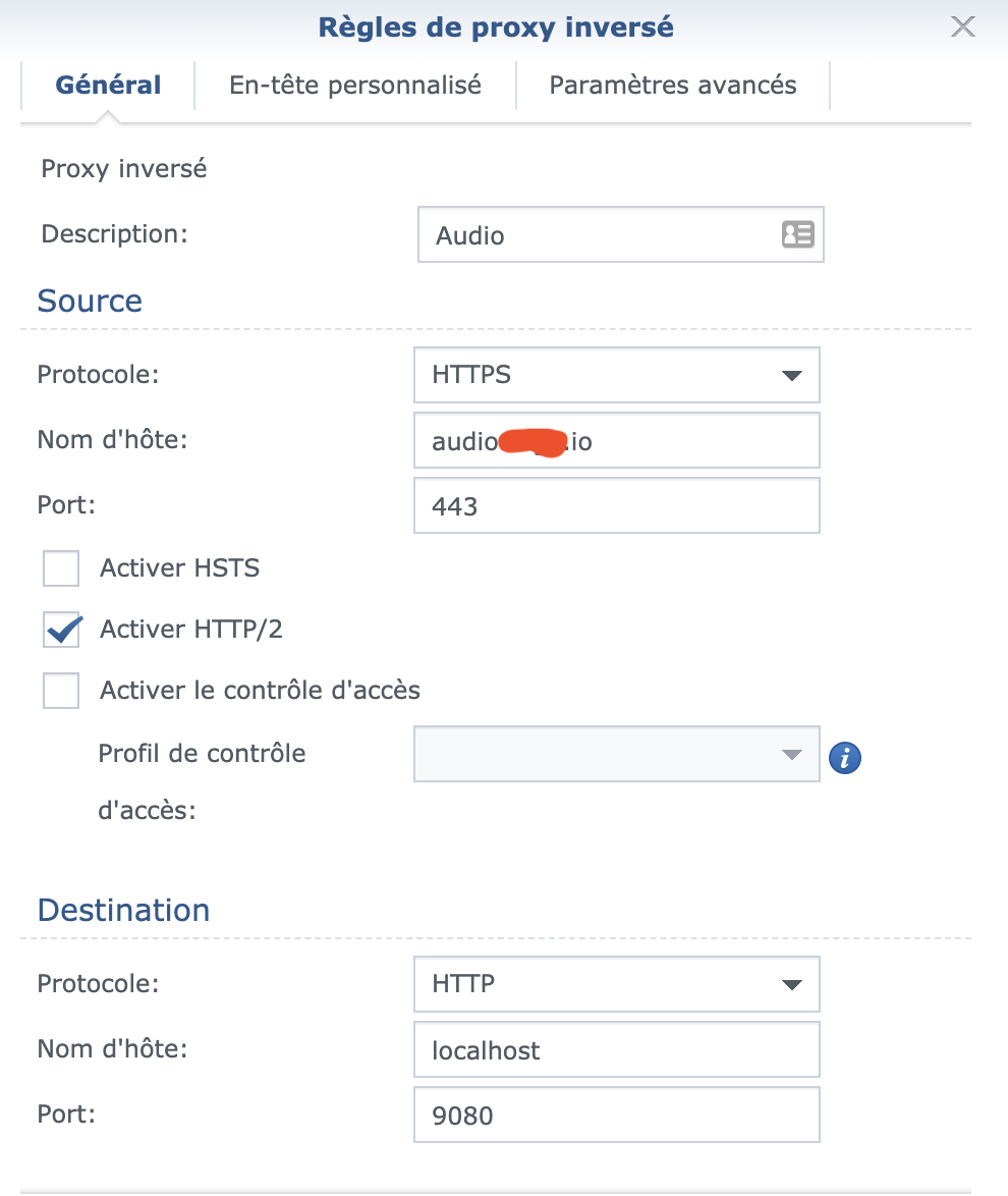

  9. Et bien, halleluya! ça fonctionne. Je ne te cache pas que j'ai du mal à cerner ce qui a fait basculer au bon fonctionnement. La méthode certainement 😉 Dans tous les cas, un grand merci. J'ai une dernière question. J'avais mis un .htaccess lors de la configuration du reverse proxy. RewriteEngine On RewriteCond %{HTTPS} off RewriteRule (.*) https://%{HTTP_HOST}%{REQUEST_URI} J'ai évidemment décoché la case: Réseau/Paramètres de DSM : Décocher "Rediriger automatiquement les connexions HTTP vers HTTPS sur le bureau DSM" sinon cela casse le processus de reverse proxy. Mes redirections ne fonctionnent plus. J'ai l'impression que le .htaccess n'est plus utilisé. une idée? seul synok.noel.io est bien redirigé mais pas les autres. @oracle7 Je tiens sincèrement à te remercier pour ton aide et accompagnement pour résoudre ce problème de loopback. j'ai réabordé plein de concepts que j'avais pratiqué durant mes études. Un grand merci 👏👏👏

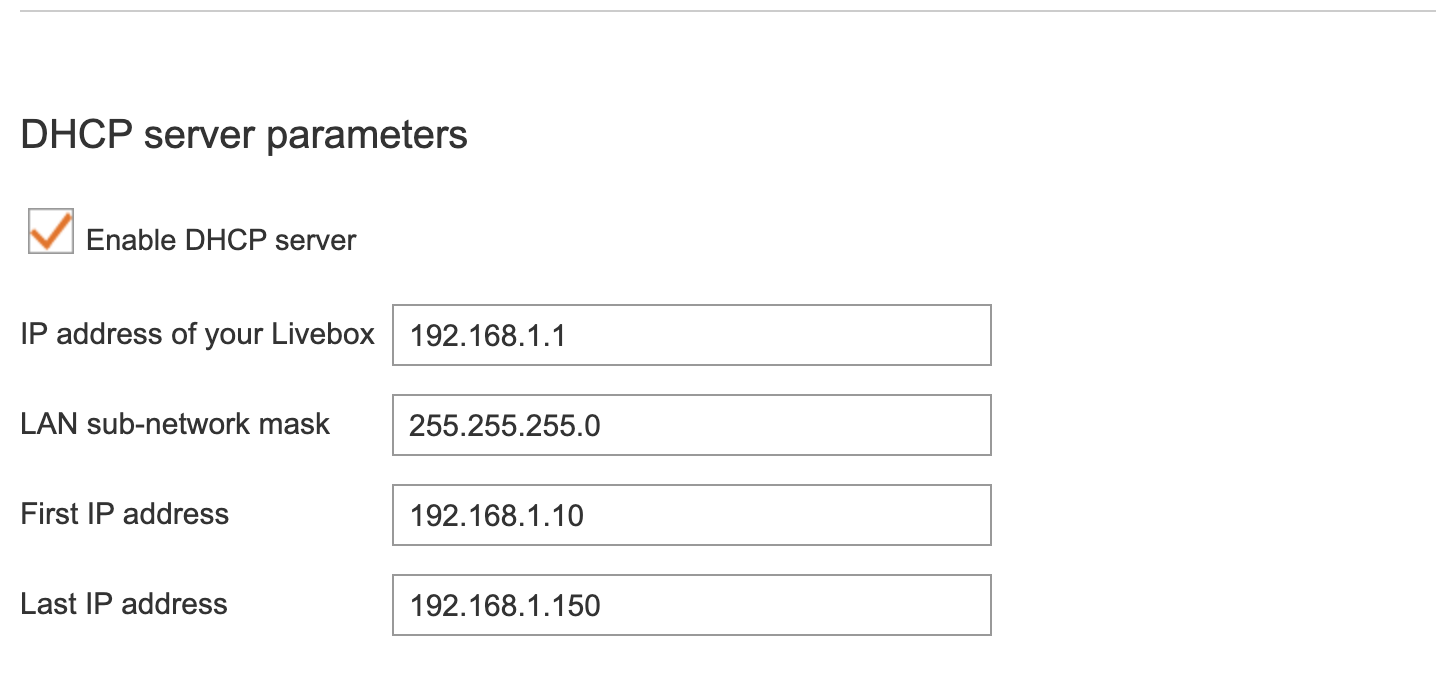

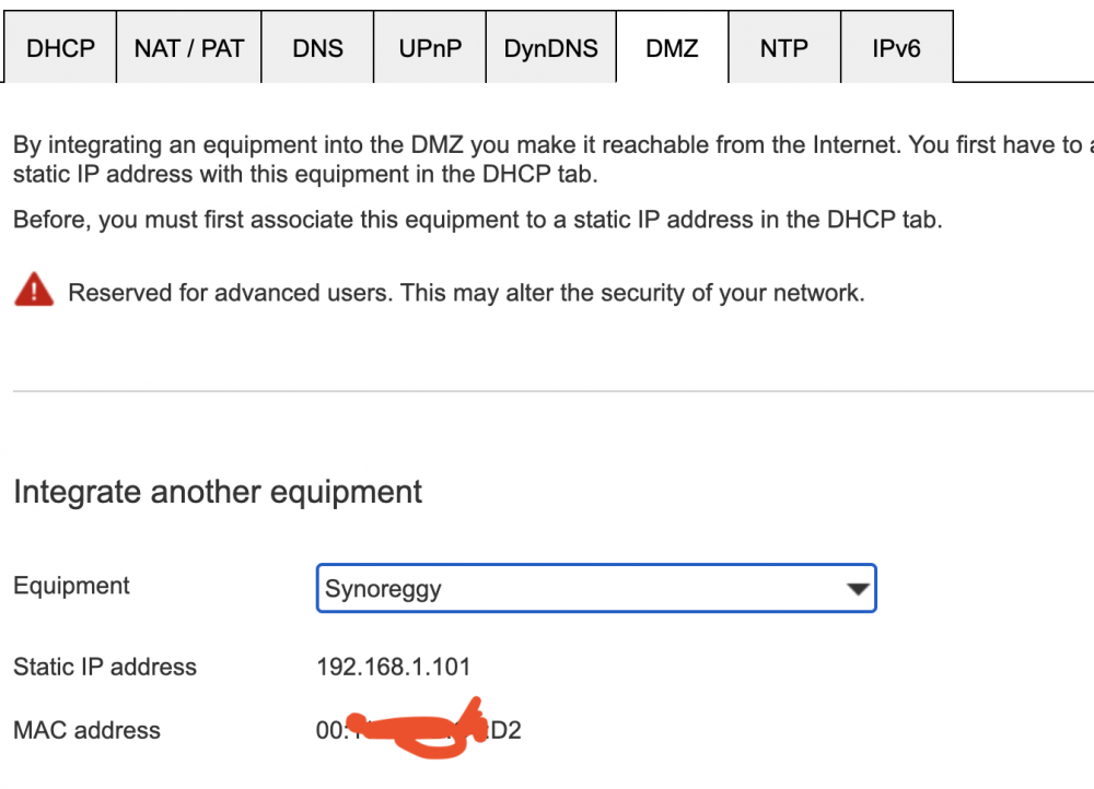

  11. @oracle7 Voici le déroulé Livebox : DHCP actif : Attribuer un bail statique au NAS. --> OK NAT/PAT : Rediriger les ports 80, 443 et 5000 vers les respectivement les mêmes ports sur le NAS. --> OK Supprimer tout dans la DMZ. --> OK Rebooter la Livebox. --> OK Sur le PC : Dans une fenêtre de CMB en mode admin taper "ipconfig /flushdns" pour vider le cache. --> OK Dans l'adaptateur réseau (propriétés protocole IPv4) : en DNS préféré --> forcer le DNS Serveur sur l'@IP du NAS, dans DNS auxiliaire --> mettre 80.67.169.12 ou 1.1.1.1, créer un 3 ème DNS avec 192.168.1.1 (Livebox) pour le cas où aucun des deus serveurs DNS précédents ne répondraient. --> OK NOTA : cette configuration est à faire sur tous tes périphériques de ton réseau local (càd forcer le serveur DNS à utiliser sur l'@IP du NAS). Normalement ne devrait - il pas détecter tout seul les serveurs DNS disponibles ? NAS partie DSM : Désactiver le serveur DHCP du NAS. --> OK Désactiver provisoirement le pare-feu du NAS. --> OK Depuis l'extérieur, dans un navigateur Web avec cache vidé : taper l'URL http://<@IP Externe>:5000 --> tu dois atteindre le NAS. --> OK Accès externe : On est bien d'accord que ton DDNS est défini sur ce domaine : "synok.noel.io" et qu'il pointe bien vers ton @IP Externe (i.e. @IP Livebox). Je part sur cette hypothèse pour la suite. --> Je confirme (cf. captures) On vérifie que ton DDNS pointe bien chez toi, en passant la commande "ping synok.noel.io" depuis ton PC . La réponse doit être ton @IP Externe. --> OK (IP externe) Depuis l'extérieur, dans un navigateur Web : taper l'URL http://synok.noel.io:5000 --> tu dois atteindre le NAS. --> OK Si tout est OK alors tu peux réactiver le pare-feu du NAS et au passage ouvrir/autoriser les ports 80, 443, 5000 et 5001 dans le pare-feu du NAS. Pour les ports 5000 et 5001 je suppose qu'ils n'ont pas été modifiés dans Accès externe/Avancé et ton nom d'hôte est bien "synok.noel.io". --> Je me suis arrêté là. Je n'avais pas activé le pare feu. Est - il possible de m'envoyer une capture d'écran d'une config parefeu ? 2ème question : Portails des applications/Applications : Pour les applications, je te conseille de renseigner les ports HTTP standards. --> Quels sont les ports standards pour (Audio, Drive, Video, Moments, Photo, Download Station, &DSM)? 3ème question: --> à qui correspond l'IP 172.16.0.0 dans la liste des IP Source?

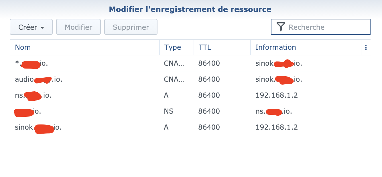

  12. Salut Après quelques tests, voici le résultat: nslookup audio.synok.noel.io ➜ ~ nslookup audio.synok.noel.io 192.168.1.2 Server: 192.168.1.2 Address: 192.168.1.2#53 audio.synok.noel.io canonical name = synok.noel.io. Name: synok.noel.io Address: 192.168.1.2 nslookup audio.noel.io ➜ ~ nslookup audio.noel.io 192.168.1.2 Server: 192.168.1.2 Address: 192.168.1.2#53 audio.noel.io canonical name = synok.noel.io. Name: synok.noel.io Address: 192.168.1.2 En résumé, il y a bien une prise en compte des domaines. Néanmoins, quand je passe sur l'execution de l'url audio.noel.io:5000 ou 5001 ou audio.synok.noel.io:5000 ou 5001 même résultat dans le navigateur. test avec https://audio.synok.noel.io:5001 Ce site est inaccessible audio.synok.noel.io a mis trop de temps à répondre. Voici quelques conseils : Vérifier la connexion Vérifier le proxy et le pare-feu ERR_CONNECTION_TIMED_OUT test avec https://audio.noel.io:5001 Ce site est inaccessible audio.noel.io a mis trop de temps à répondre. Voici quelques conseils : Vérifier la connexion Vérifier le proxy et le pare-feu ERR_CONNECTION_TIMED_OUT test avec https://audio.noel.io Cette page ne fonctionne pas audio.synok.noel.io n'a envoyé aucune donnée. ERR_EMPTY_RESPONSE test avec https://audio.synok.noel.io Cette page ne fonctionne pas audio.noel.io n'a envoyé aucune donnée. ERR_EMPTY_RESPONSE test réalisé systématiquement depuis mon réseau local. --> quand je modifie mon reverse proxy et que je test depuis la 4G. ça fonctionne. Si je redirige vers le port 5000, cela ne me retourne au endpoint du DSM et non de l'audio. concernant le DHCP, j'ai fai un test ... mon ordi récupère systématiquement le serveur DNS de la box (alors que celui aa été désactivé et rebooté) D'ailleurs mon NAS perd son IP Fixe e pointe vers un 164.X.X.X Mazette, j'ai désactivé et revenu à la situation précédente avec le DHCP de ma box. Regis
  13. Salut @oracle7 J'ai refait le test en utilisant le bon port. Résultat du NSLOOKUP ➜ ~ nslookup -type=soa audio.synok.noel.io Server: 192.168.1.1 Address: 192.168.1.1#53 Non-authoritative answer: audio.synok.noel.io canonical name = synok.noel.io. Authoritative answers can be found from: noel.io origin = dns200.anycast.me mail addr = tech.ovh.net serial = 2020122001 refresh = 86400 retry = 3600 expire = 3600000 minimum = 300 Via mon navigateur traditionnel Ce site est inaccessible audio.synok.noel.io a mis trop de temps à répondre. Voici quelques conseils : Vérifier la connexion Vérifier le proxy et le pare-feu ERR_CONNECTION_TIMED_OUT --> J'ai suis donc revenu à la situation d'avant en supprimant le CNAME audio.synko.noel.io Avant d'activer mon DHCP Sur le NAS et désactivé celui de la BOX. Voici la configuration envisagée: Qu'en penses - tu ? Merci Regis
  14. @oracle7 Salut, J'ai bien modifié les IPs dans la section "Résolution" de DNS Server sans mettre tous les oeufs dans le même panier 💪 J'ai fait le test pour audio.synok.noel.io ... En local : Ce site est inaccessible audio.synok.noel.io a mis trop de temps à répondre. Voici quelques conseils : Vérifier la connexion Vérifier le proxy et le pare-feu ERR_CONNECTION_TIMED_OUT ➜ ~ nslookup -type=soa audio.synok.noel.io Server: 192.168.1.1 Address: 192.168.1.1#53 Non-authoritative answer: audio.synok.noel.io canonical name = synok.noel.io. Authoritative answers can be found from: noel.io origin = dns200.anycast.me mail addr = tech.ovh.net serial = 2020121902 refresh = 86400 retry = 3600 expire = 3600000 minimum = 300 En externe Host Name or IP Address: audio.synok.noel.io Time: 2020-12-19 21:35:33 +0000 Start DNS Lookup Host: audio.synok.noel.io audio.synok.noel.io. 1m21s IN CNAME sinok.noel.io. synok.noel.io. 1M IN A 90.34.24.120 audio.synok.noel.io. 5M IN CNAME synok.noel.io. synok.noel.io. 1M IN AAAA 64:ff9b::5a2d:1878 audio.synok.noel.io. 5M IN CNAME synok.noel.io. En fait, ce qui me chagrine, c'est quand je fais le test en local avec nslookup, il ne prend pas mon DNS 192.168.1.2 Pour comprendre : pourquoi le port 8801? Merci Regis

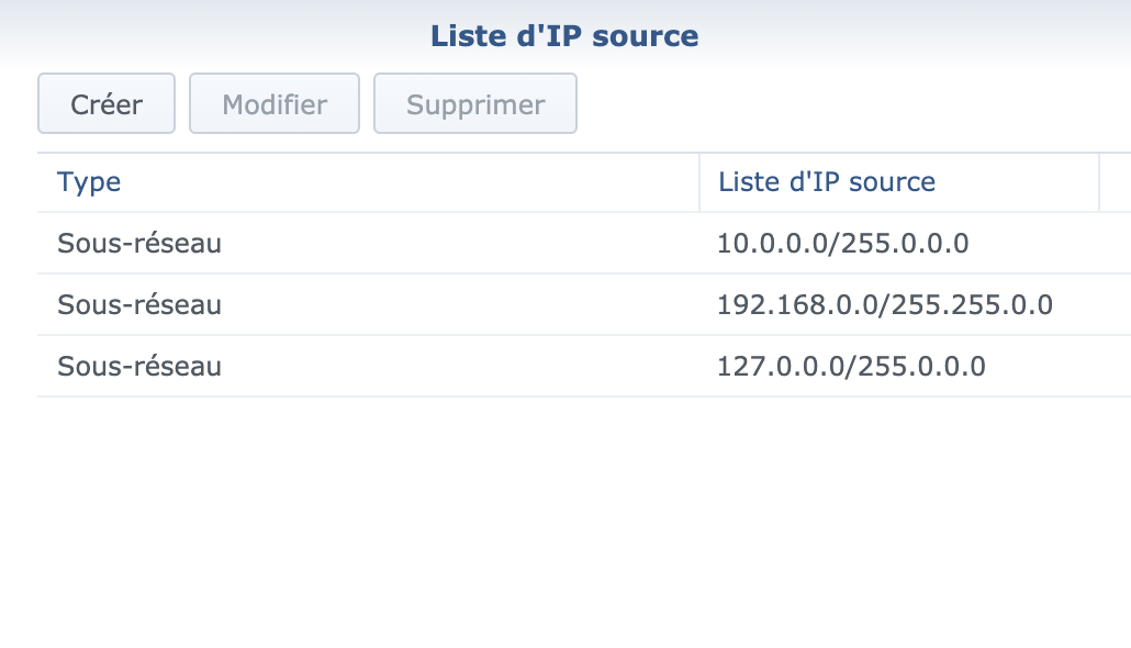

  15. @oracle7 Bien sûr 🙂 Problème: Je n'arrive pas à résoudre en local mes dns tel que audio.noel.io. Alors que lorsque je suis en 4G, ça fonctionne 😉 Après configuration du DNS Server, j'arrive à résoudre mon nom de domaine audio.noel.io si et seulement si je viens à ajouter moi même dans ma config WIFI l'IP du DNS: 192.168.1.2. Par défaut, mes machines trouvent seulement 192.168.1.1 (IP de ma BOX) Voici ma configuration du DNS SErver Ces IPs sont identiques dans la partie Résolution du DNS Server. Mon serveur n'utilises pas de DHCP. J'utilise celui de la BOX. Voici ma config réseau sur mon NAS: Sur ce post, il y a la config de ma BOX:

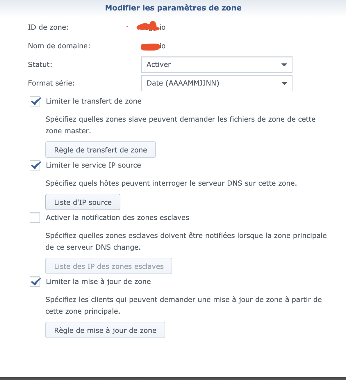

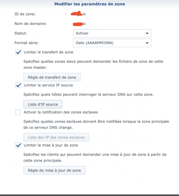

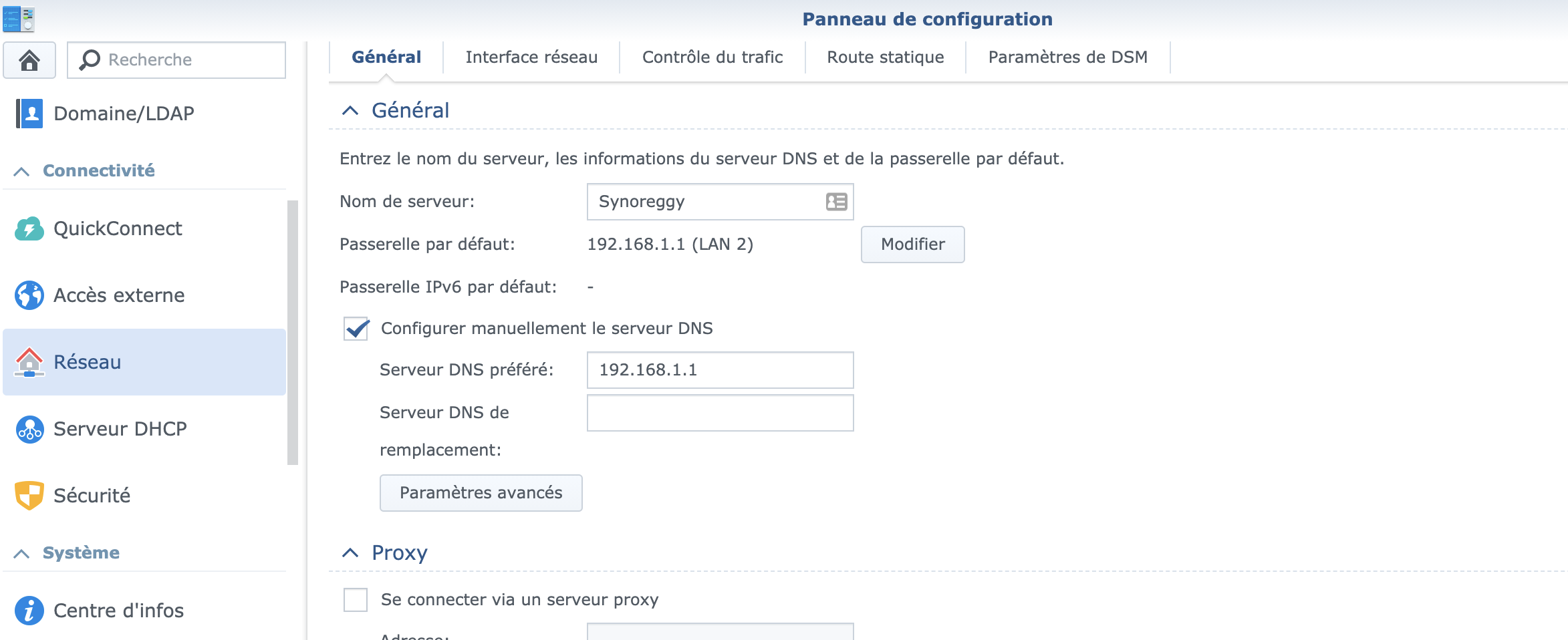

  16. Salut ça ne marche pas 😞 J'ai effectué un test en décochant "limiter par IP". même résultat. Peut être dois je rebooter à chaque fois Dans Réseau / Général / Passerelle par defaut : il y a 192.168.1.1. Normal? Dans Réseau / Général / Configuration Manullement de mn serveur DNS préféré. --> Paramètre avancés, faut il changer qqchse? merci

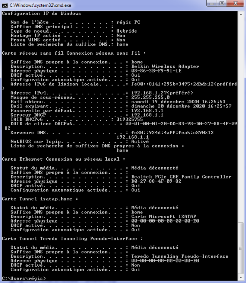

  17. Salut Ce que je voulais dire est que j'ai réalisé un ipconfig /flushdns. Et après cette opération, j'ai réalisé un ipconfig /all pour afficher les résultats et les partager 😉 Donc, cela ne prend pas en compte le serveur DNS 192.168.1.2. il reste sur celui de la box. Régis
  18. @oracle7 Salut Je viens de faire la manip sur un PC Windows. un Ipconfig /all après l'opération affiche cela: Sur mon MAC, j'ai vidé mon cache avec cette commande sudo dscacheutil -flushcache; sudo killall -HUP mDNSResponder même constat. 192.168.1.1 😞
  19. @oracle7 Bonjour --> Je travaillais sur un test de ce sous domaine. En effet, c'est inutile. Je l'ai supprimé. --> Je n'ai pas activé le DHCP du NAS. J'utilise celui de la box (suite à notre échange ultérieur) J'utilise ces IPs en redicteurs : 80.67.169.12, 80.67.169.40. --> C'est parce que mon cable RJ45 est banché sur le port correspondant au LAN2. --> La capture n'était pas à jour. J'avais bien mis 192.168.1.2 En fait mes devices dont mon PC, quand je ne précise pas le serveur DNS, il ajoute automatiquement 192.168.1.1 et non celle de mon NAS 😞 Merci
  20. @oracle7 Merci 1. J'ai modifié mon IP Statique 192.168.1.2 (au niveau de ma box). Dorénavant, je ne suis plus en 101. Merci J'ai modifié ma configuration DNS Server en conséquence 2. J'ai bien réduit ma plage pour être en 192.168.1.X 😉 3. & 4. Comme tu le précises, mon DNS local n'est pas pris en compte. Cela se confirme avec mon NSLookup. J'ai rebooté box ... Par contre, si j'ajoute au niveau de ma configuration WIFI de mon PC , le serveur DNS 192.168.1.2. ça marche! Comment je peux éviter d'aller sur tous mes devices (TV et mobile pour ajouter ce DNS)? Merci Reggy

  22. Bonjour Je n'utilise jamais le nom de domaine noel.io pour mon NAS. Côté OVH, j'ai créé DynHost : synok.noel.io. Ensuite, j'ai fait des video.noel.io CNAME synok.noel.io Ensuite, j'ai configuré des sous domaines par lequel j'ai accès à me services. (pour ça, j'ai utilisé le reverse proxy du DSM): et ça marche. - video.noel.io - photo.noel.io - drive.noel.io Pour accéder au DSM, j'utilise synok.noel.io Par exemple : Je n'utilise jamais video.synok.noel.io Merci

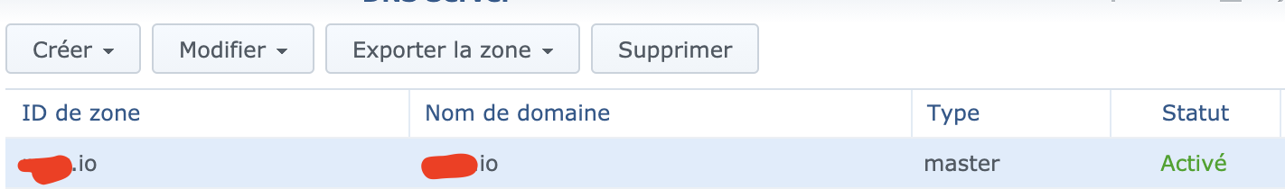

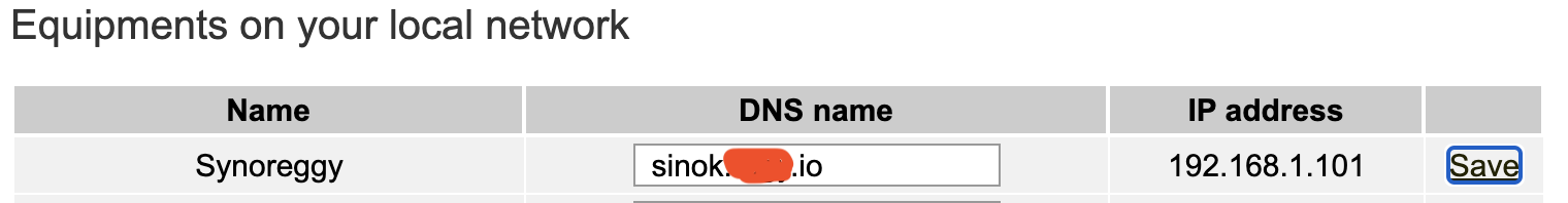

  24. Salut Merci pour ta réponse. Désolé pour le délai ... J'ai trainé à m'y remettre. J'ai fait les modifications au niveau de la config DNS sur DNS Server. toujours cette erreur : ERR_EMPTY_RESPONSE Voici le partage de ma config. Considérons que le point d'entrer de mon NAS est sinok.noel.io L'IP de mon NAS est 192.168.1.101 L'IP de Ma box est 192.168.1.1 J'ai loupé uun truc dans la conf (cf. capture)? merci de votre aide
  25. @oracle7 merci pour ton message. Sur tes conseils, j'ai fait un sanity check pour éradiquer d'éventuel IPV6 activé 💪 Après, J'ai fait quelques essais... en me basant sur le tuto : sans réussite. Dans le tuto, il permet de créer des domaines pour des objets locaux dans un habitat. lampe.dns.fr --> une IP a tv.dns.fr --> une IP B est ce possible pour faire la configuration suivante ? (l'objectif est pour pointer sur des apps de mon synology) Configuration souhaitée: exemple - nom de domaine public acquis noel.io - accès à Video Station : video.noel.io - accès à PhotoStation : photo.noel.io - accès à DSM : nas.noel.io - accès au drive : drive.noel.io - accès à moments : moments.noel.io - ... IP Passerelle de ma box / DHCP Box: 192.168.1.1 IP Privé du NAS : 192.168.1.109 Mon objectif : - résoudre mon sur mon réseau domestique quand je suis connecté en WIFI : video.noel.io - Quand je suis sur un réseau externe : ça marche ^^ Pour paramétrer: - Quelle configuration zone master dois - je faire pour rendre accessible audio.noel.io, nas.noel.io et video.noel.io? par exemple (une zone master pour les 3, 1 par nom de domaine) - Suis - je obligé d'activer le DHCP du NAS? ou si je pointe sur le DHCP de la box, ça peut le faire? Merci de votre aide, Question Bonus ? Est - ce que la livebox5 règle le problème?
