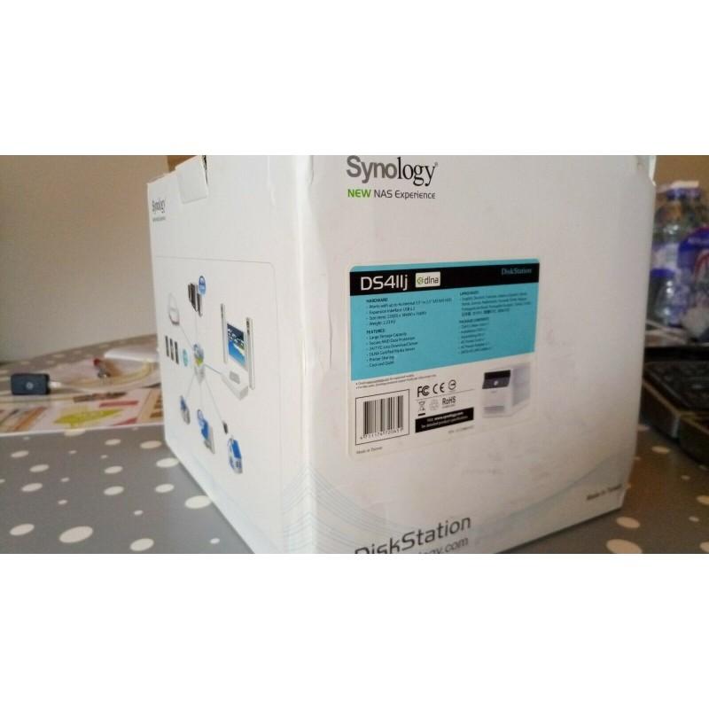

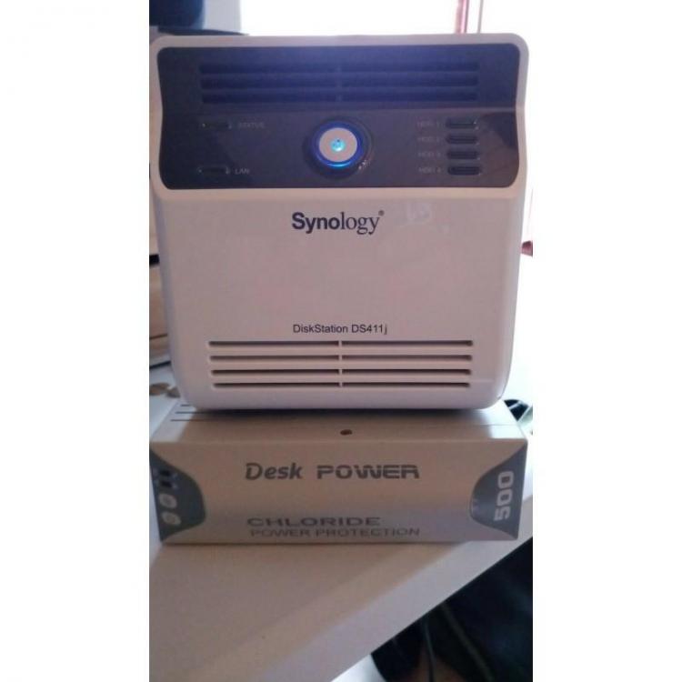

- Modèle : DS411J - Facture : Non - Date d'acquisition : 01/04/2019 - Pourquoi vous vous en séparez : Changer pour un DS418J - Avec ou sans disque : Avec - Si oui, quel disque dur : 4 Disques dur de 500Go Seagate - Prix souhaités : 219 € - Frais de livraison : Compris dans le prix ( Boite origine fournie) - Pays de livraison : France - Garantie : Non - Avec ==> onduleur desk power Chloride 500 avec batterie neuve
