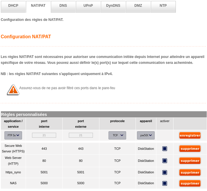

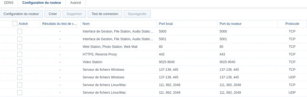

  1. Merci pour votre réponse @Mic13710. Il n'y a aucune IP bloquée dans cette liste. En effet, j'avais vidé la liste de l'onglet "Configuration du routeur", mais elle est revenue malgré tout. ==> C'est fait. OK, je comprends. C'est juste que je ne vois pas les fichiers de mon ordi via File Station, et j'espérais que cette règle le permette (sans succès, c'est vrai). Mais c'est un autre problème. En effet ! Vous parlez bien de la règle NAT/PAT ? Je supprime cette règle illico. Merci ! C'est aussi ce que j'essaie de mettre en place, mais je ne vois pas où on dépose le certificat chez le "client". Je creuse aussi cette solution. Y a du boulot :) Merci pour votre aide, Thierry
  2. J'ajoute que le NAS est branché en RJ45 directement sur la box (Livebox FTTH v2 Sagem). J'aimerais juste savoir si vous voyez quelles erreurs j'ai faites qui m'empêchent de me connecter ?? Merci d'avance pour votre aide et vos conseils 🙂 ------------ Thierry DS214 Play - 2 HDD 4To en SHR - Pas d'onduleur

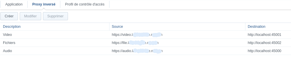

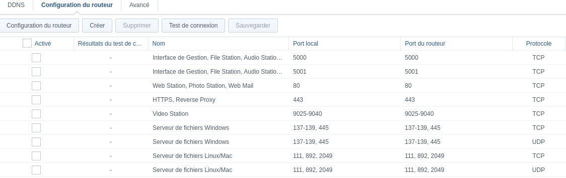

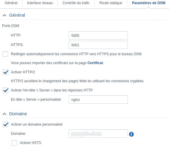

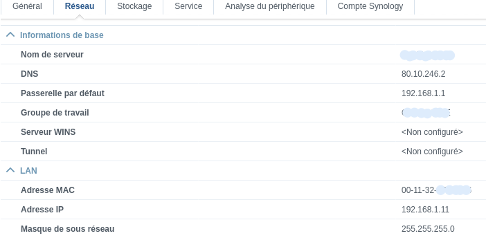

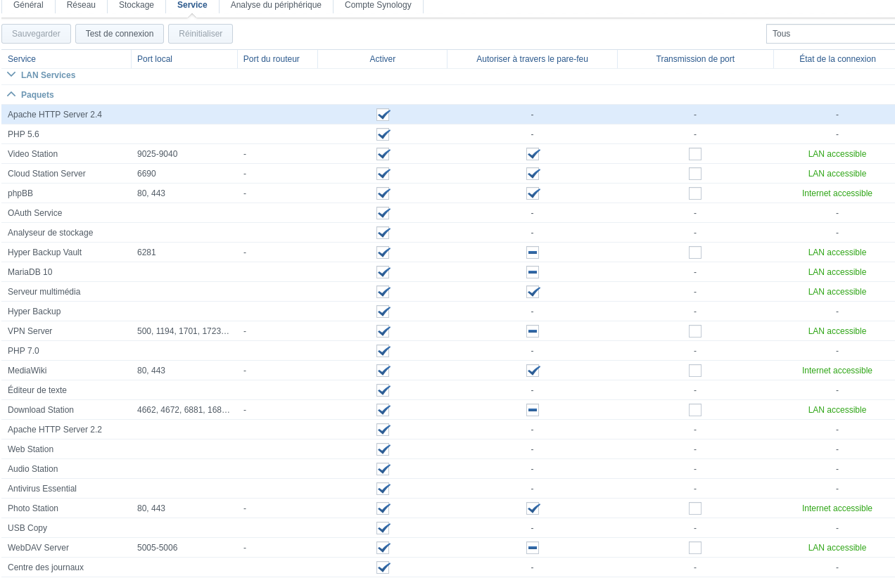

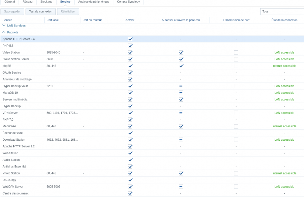

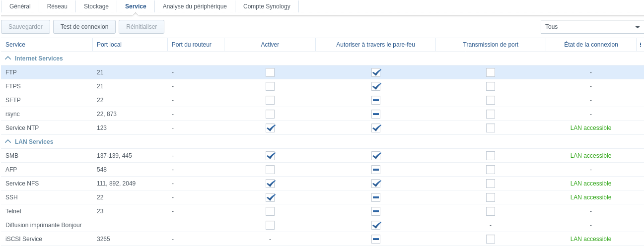

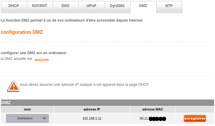

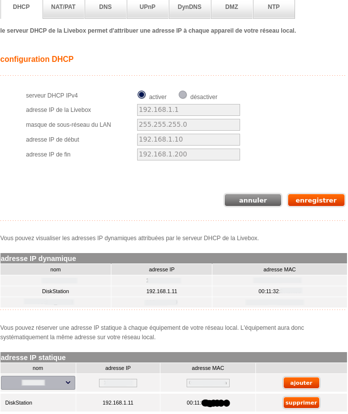

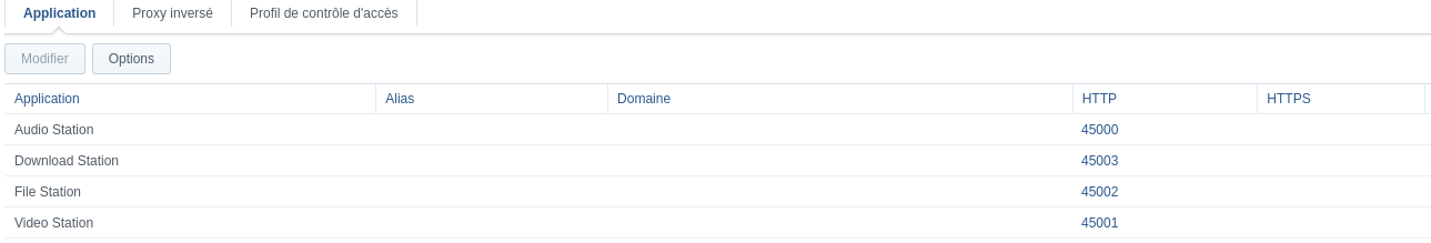

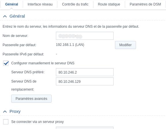

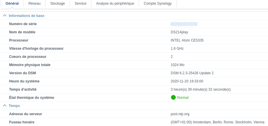

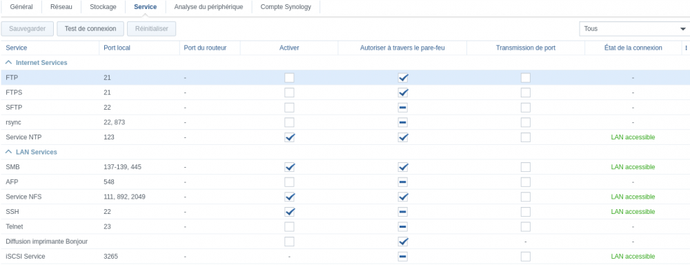

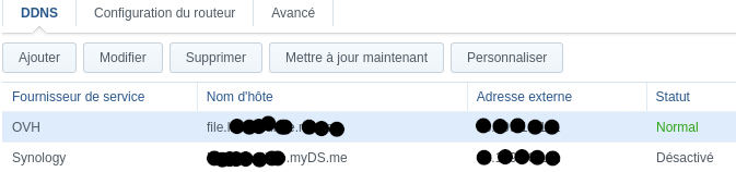

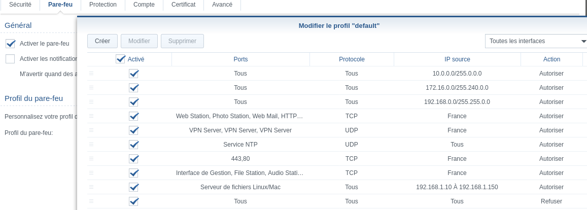

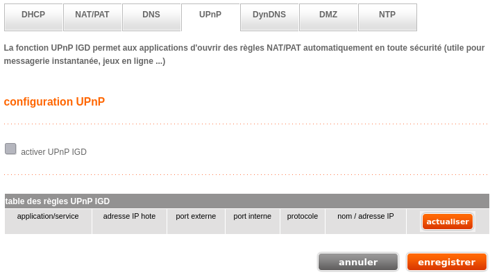

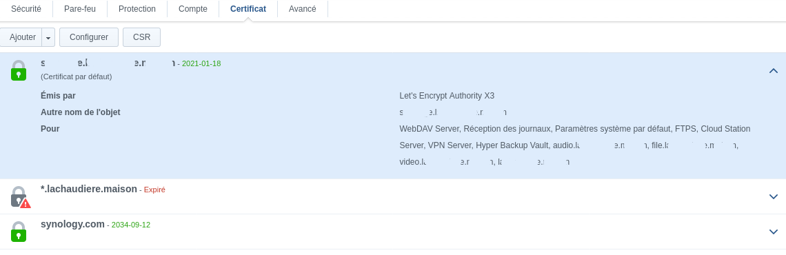

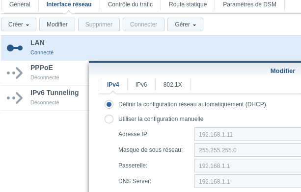

  3. Bonjour à tous, Malgré de longs moments passés à lire les différentes discussions, je me résous à vous présenter ici mon souci. Au début et comme beaucoup je suppose, j 'ai commencé avec Quickconnect qui était très pratique. Mais la lecture du tuto de @Fenrir m'a convaincu de quitter ce système pour plus d'autonomie et de sécurité. J'ai donc aussi fait l'acquisition d'un ndd et suivi le tuto de @Kawamashi. Merci à eux pour cette aide précieuse ! Par contre depuis, je ne trouve pas le moyen d'accéder à mon NAS depuis un ordi hors réseau local. Pour éviter de mal présenter l'état de mon NAS et de ma box, je vous présente ci-dessous les copies d'écran de ce qui me paraît important, coté box et coté NAS... j'espère avoir flouté tout ce qui devait l'être ! Donc pour commencer, le NAS : Et maintenant la box :

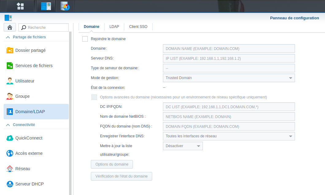

  4. Bonjour à toutes et tous, J'ai sans doute mal cherché, mais je ne trouve pas d'information à propos de cette partie dans les tutos. Doit-elle être renseignée si on a un domaine ou bien seulement si on utilise LDAP ? Merci d'avance ;-) Thierry017 DS214 Play – 2 Seagate ST4000VN008 (4To) en SHR - DSM 6.2.3-25426 Update 2 – Pas d’onduleur
