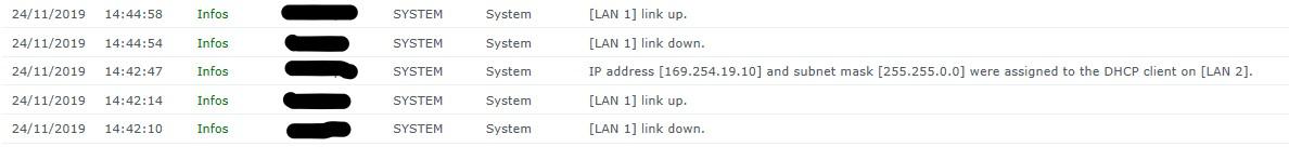

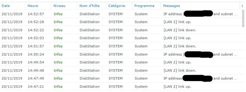

J"ai changé les adresses IP du LAN 1 et 2. Cela m'a logiquement déconnecté de l'interface, j'ai pus me reconnecter avec la nouvelle adresse IP. Seulement en cours d'utilisation je me suis retrouvé déconnecté et cela m'a remis les anciennes adresses IP. J'ai remis les nouvelles adresses IP et j'ai fait un A/R du NAS. au démarrage je me suis retrouvé avec les anciennes adresses IP. Du coup je suis allé sur le paramétrage de la BBOX et j'ai inscrit en dur les adresses MAC des 2 cartes réseau avec les nouvelles adresses IP (pour rappel seul le LAN 1 est connecté) Au démarrage j'ai bien le LAN 1 avec la bonne adresse, mais le LAN 2 à toujours l'ancienne adresse. ne sachant plus quoi faire, je me dit "aller au branche un câble sur le LAN 2 et sur la BBOX". Nouveau redémarrage. connection OK, j'ai bien les 2 nouvelles adresses IP sur les LAN 1 et 2, mais maintenant j'ai les 2 LANS qui se déconnectent Si quelqu'un a une idée avant que je fasse un NASicide 🙂 je suis preneur Edit : En faisant une recherche sur le net, j'ai trouvé des informations sur mon problème qui pourrais supposer que cela viendrait de ma BBOX. J'ai donc récupérer un switch qui fonctionne sans problème, j'ai branché le NAS et mon ordinateur sur le switch, je me connecte avec une autre adresse IP sans problème sur le NAS… et 2 mn après déconnection/reconnection du LAN 1. Edit 2 (00:30 25/11/19) :: Vu que le LAN 2 continue a m'envoyer des messages comme quoi j'ai une adresse IP attribué, j'ai vu sur le net que l'adresse 164.254;... pouvais être attribué quand un matériel était en attente d'une adresse IP. Je me suis dit qu'il fallais que je trouve le moyen de désactivé le LAN 2. En IPV4 on a pas cette option, mais en IPV6 oui (l'option était d'ailleurs en "auto". j'ai donc mis en désactivé pour l'IPV6 et mis une adresse en dur pour l'IPV4. Malheureusement le LAN 1 continue de faire des déconnection/reconnection et force est de constater que l'adresse mis sur l'IPV4 à sauté et est paramétrer en DHCP et l'iPV6 en auto sur le<LAN 2 Edit 3 (02:12 25/11/19) : De nouveau réinitialisation de l'OS du NAS. -

L'installation a été effectuée, et j'ai encore des erreurs de lan Ce que je ne comprends pas c'est pourquoi le DCHP assigne une adresse IP sur le LAN 2 qui est inutilisé ! j'avais le même message quand je branchais le câble sur le sinology sur le LAN 2 (les déconnections du ports ainsi que l'adresse assigné sur le port 1 via le DHCP). -

Salut, merci de ta réponse. C'est la led orange (celle qui est tout en haut du boitier) qui clignote quand il y a le Reset du NAS. mais quand j'ai la perte de réseau aucune led ne se déclenche. Quand on lis la notice cela indique : - Volume dégradé / volume planté - Volume non créé - DSM non installé Les disques sont sains (SMART complet effectué sur mes 4 disques durs) En fait le BIP se déclenche quand le NAS se réinitialise (un peu comme au démarrage du NAS). Je vais peut être faire un essai en retirer la barette mémoire que j'ai rajouter il y a quelques mois (bien que celle-ci est correctement détecté et j'ai bien 6 Go). Ce dysfonctionnement à l'air rare, je n'arrive pas a trouver des informations pertinentes sur le sujet. Je viens de voir qu'en plus il n'est pas possible de commander une carte mère seule... -

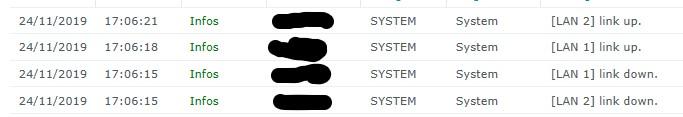

Bon je viens d'avoir un BIP après 5 heures de connexion sur le port 1 de la carte réseau. Je perds le réseau. -

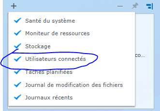

Merci de ton retour. Oui j'avais fait un test SMART long. Pour les utilisateurs, j'ai ajouté l'option : J'ai refait une installation, mai en laissant le nom "admin" de base (j'ai changé le mot de passe bien sûr). j'ai modifier la vitesse des ventilateurs (c'était configuré sur "calme" et j'ai mis sur "frais" Le NAS ne c'est pas encore réinitialiser, mais par contre il a biper a plusieurs reprises, et comme cette fois je suis toujours dessus j'ai pus voir les logs et je constate que mon port Ethernet se déconnecte et reconnecte à plusieurs reprise : Je vais faire un test en le mettant sur le port 1 pour voir.
