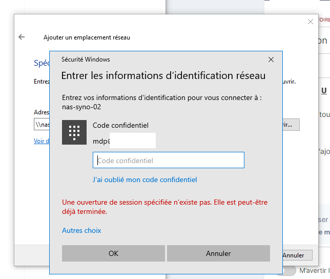

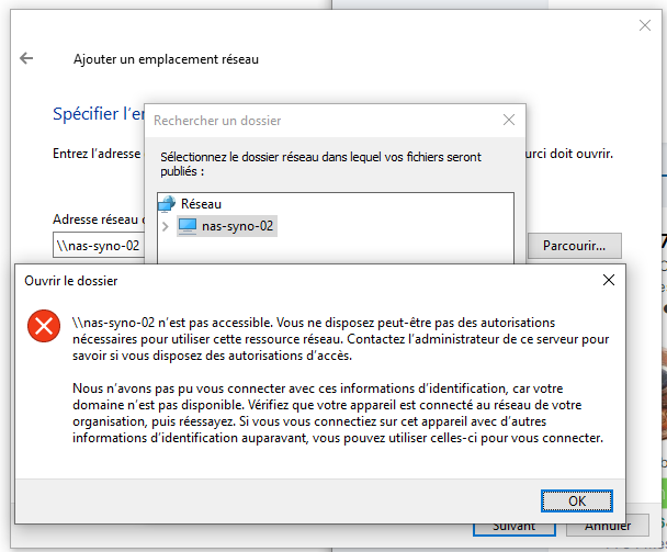

Désolé d'avoir mis du temps à vous répondre, j'ai tout essayé sans succès. Et puis j'en ai parlé à un informaticien, qui m' a dit de mettre "\nomdunas\username" dans la fenetre, et cela fonctionne! !! Autant en lecteur réseau qu'en emplacement réseau merci à tous de votre aide -

En effet, c'est ce qu'on est tenté de croire quand on voit le titre de la fenêtre, pourtant j'ai bien fait connecter un lecteur réseau. J'ai essayé plusieurs fois car je trouvais cela surprenant aussi... -

Merci pour ta réponse Jeff! J'ai essayé et je tombe sur le même écran... Il semble qu'il demande mon mot de passe Windows, et quand je le rentre, j'ai un autre message d'erreur (mais je n'ai pas l'occasion de rentrer mon mdp synology !) : -
Connexion explorateur windows (10)
ctrl-alt-del a posté un sujet dans Installation, Démarrage et Configuration
Bonjour à tous, J'essaie d'ajouter mon disque synology DS216+II comme "emplacement réseau" dans mon windows, afin de manipuler les fichiers plus facilement. Lorsque je tente de me connecter, il me met par défaut mon username windows. Si je le change ("autres choix"), pour mettre admin cela ne fonctionne pas non plus (mauvais mot de passe, comme s'il restait sur le username initial). Existe-t-il un moyen de court-circuiter cet "écran"? Une commande manuelle? Merci beaucoup pour votre aide! -
