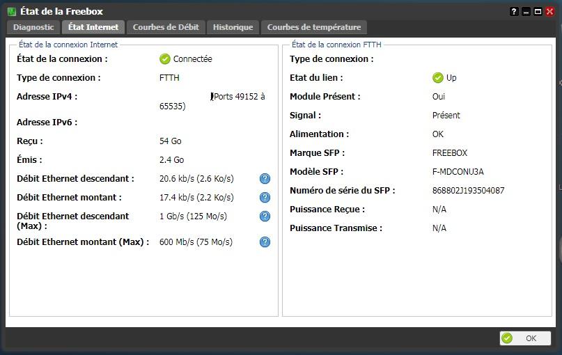

  9. La sécurité/la vulnérabilité depuis internet. N'étant pas un maître en administration, si mon/mes pare-feu ne const pas correctement réglés, je suis en principe plus exposé que si mon IP change toutes les semaines. Force est de constater que tu as raison, et pourtant je crois que Shad l'avais évoqué avant (j'avais oublié 😞 ). J'ai repris un print screen du test de débit lorsqu'ils m'ont raccordé en octobre dernier, et c'est bien la même adresse IP qu'aujourd'hui... 😩
  10. Slt EVOTk, Merci j'ai changé ça. Tu as sans doute raison mais encore une fois je ne veux pas d'IP fixe. Je vais contacter le support Free et leur demander s'il est possible d'avoir un full stack sans être en IP fixe. Mais je me dis que le jour où mon bail va se renouveler, je ne serais sans doute plus en full stack sur la nouvelle IP publique... Merci à tous pour vos contributions.

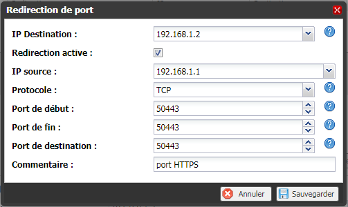

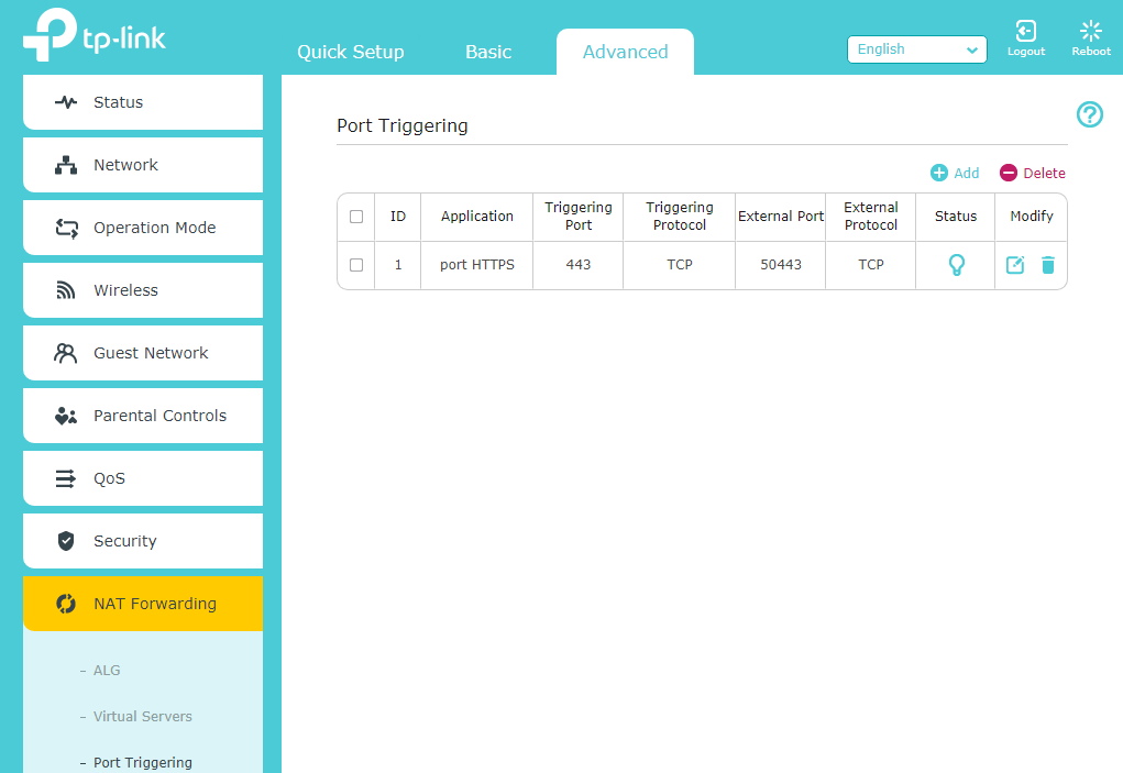

  11. @Shad : Merci pour le lien avec le tuto que j'ai suivi avec attention. J'ai effectué quelques modifications sur mon NAS en suivant les recommandations. Heureusement pour moi j'avais déjà réglé bcp de paramètres comme il le fallait. La partie pare-feu est très intéressante. S'il existe d'autres tuto recommandés sur le forum qui expliquent plus en détail comment mieux maîtriser la configuration de son pare-feu Synology je suis preneur ! :) Donc si je reprends les éléments de tes réponses, cela voudrait dire que si je me retrouve avec une plage de ports attribué de manière arbitraire par mon FAI dû à un partage d'IP (prenons ma situation actuelle histoire de me faciliter un peu la compréhension si déjà) Free m'attribue les ports 49152 à 65535. Rien ne m'empêche donc de décider arbitrairement que mon port HTTP sera sur le numéro 50080 et mon HTTPS sur le 50443. (tu remarqueras la petite référence aux numéros originaux histoire d'avoir un moyen mnémotechnique de les retenir ! 😉 ) ? Est ce que ma redirection est proprement faite ainsi ? (nb: je rappelle que 192.168.1.1 est l'IP de ma freebox et 192.168.1.2 est l'IP de mon routeur TPLINK, sur la première couche de mon réseau local😞 Dans ce cas, comment me suggères-tu de procéder depuis la Freebox jusqu'au NAS, sachant que sur le NAS j'aimerais garder les appellations de ports originales pour ne pas chambouler tous les paramétrages du boitier ? Tu peux utiliser l'exemple pour le port HTTPS (En d'autres mots, comment dois-je configurer les règles sur mon NAS pour faire suivre le port 50443 sur HTTPS ?) Merci pour ton aide. Merci aussi à Jeff777 et Maxou56 !

  13. Maxou56, tu n'as pas compris ma question. J'ai bien compris que les plages originales sont partagées entre plusieurs abonnés. Simplement si je ne bénéficie pas des ports 80 et 443, je bénéficie forcément de leurs équivalents qui portent donc d'autres numéros. Comment les connaitre ? Jeff777, ah parce que tu penses qu'on peut demander un full stack sans être en IP fixe ? ok donc faudra que je demande au support Free pour ça. Concernant le virtual host il me semble avoir installé apache et easyPHP pour la BDD en local. Mais de toutes façons sans ces 2 appli wordpress ne pourrait pas fonctionner en local. est-ce que tu parle d'une autre virtual host ? Car je trouve bien ma console d'administration sur le port dédié au DSM et je peux me logger en remote. Mais tjs pas de wordpress... :/
  14. Maxou56, Merci je comprends mieux désormais l'incidence "locale" que peut avoir ce partage d'IP en amont... Ça n'arrange pas mes affaires moi qui souhaite en apprendre plus sur le fonctionnement général d'une telle installation si Free vient changer les règles. :/
  15. Jeff777, Sois le bienvenu dans la discussion. Je prends tous les conseils qu'on peu me donner pour me permettre de mieux comprendre le fonctionnement de mon installation. J'ai ceci, je pense qu'effectivement je ne suis pas en full stack. Mais comment connaitre l'équivalent des ports 80 et 443 (ainsi que tous les autres habituellement dédiés à des services fixes) si free ne m'attribue que les ports à partir de 49152 ?
