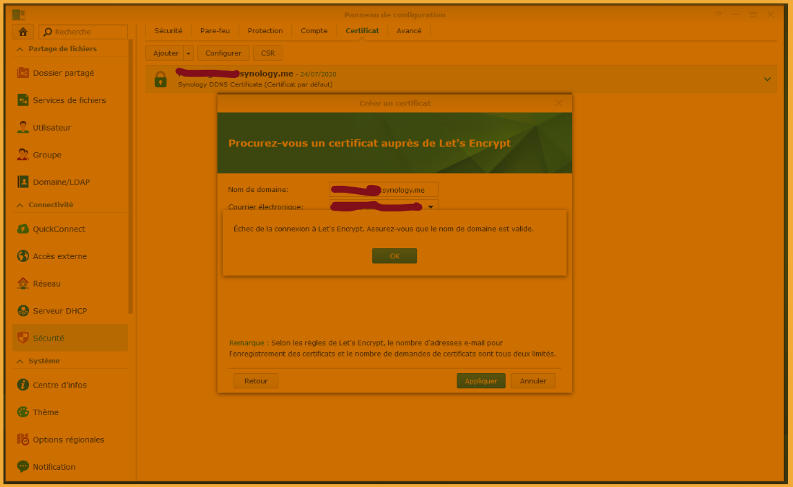

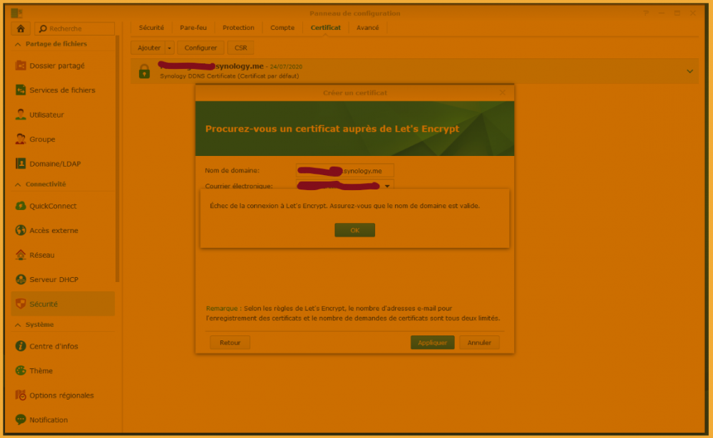

@PiwiLAbruti Ok très clair. Merci, mais si je peux distribuer le DNS à utiliser par défaut à tous mes clients locaux je trouve ça sympa. Hello @Jeff777, Je ne sais pas pourquoi mais j'ai un message d'erreur lors de la créatiuon de mon certificat, je l'avais fait sans problème pour ndd.synology.me mais là ca bloque ... J'ai bien els ports 80 et 443 ouverts sur le NAS et la Box. As tu une idée ?
