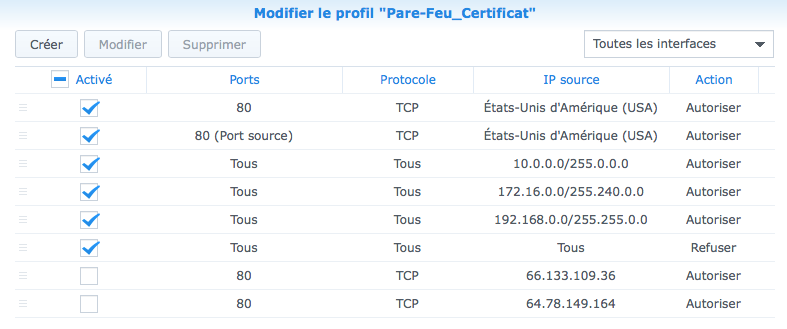

C'est bon, je viens de trouver d'où venait le problème... C'est le pare-feu du NAS. Voici la config, quand ça ne marchait pas : Il n'y avait que le minima (inspiré du tutuo de Fenrir), auquel j'avais ajouté les deux lignes du bas pour la création du certificat de LE. Ces deux lignes étaient bien entendu activées et remontées en tête pour la création du certificat, puis à l'issue de cette étape, décochées et redescendues en dessous la dernière ligne "refuser tout" (capture d'écran ci-dessus) Et voici la config que je viens de mettre en place : J'ai remonté et activé la ligne 443,80 / TCP / France,Martinique (que j'ai récupéré du tuto de Kawamashi). Et là, ça fonctionne. ☺️ Bonjour PPJP, je viens de voir ta réponse, effectivement, le souci venait bien du blocage du port 443 par le pare-feu du NAS. Mais du coup, la nouvelle config est-elle trop "ouverte" ? Est-ce qu'on peut restreindre un peu ? PS: et comme ça fonctionne sans avoir changer quoi que ce soit sur mes appareils mobiles, je reste perplexe sur le sujet des autorités à installer. Je ne comprends pas en fait... -

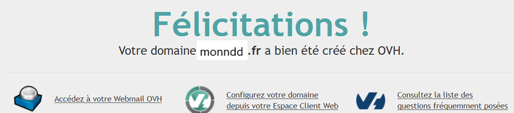

Bonjour Jeff777, Bien vu pour les copies d'écran. Merci. Je viens de regarder mon compte OVH. Effectivement, il y a une deuxième redirection vers l'IP de leur serveur Webmail. Je pensais qu'il ne fallait pas toucher au réglage par défaut initial et simplement ajouter mes propres besoins. Ben vu les circonstances, et comme je n'utilise pas ce service chez eux, je l'ai supprimé... Après vérification sur "whatsmydns.net" il n'y a dorénavant que l'IP de mon domaine. Je viens de faire les essais suivants : 1/ Sur navigateur connecté en wifi sur ma BBox: http://sousdomaine.monndd.fr => erreur 500 http://monndd.fr => erreur 500 https://sousdomaine.monndd.fr => OK (accès au NAS pour l'application concernée) https://monndd.fr => erreur 500 2/Sur navigateur connecté via 4G : Les 4 essais ci-dessus n'aboutissent à rien de rien... (ça rame un certain temps, puis le serveur ne répondait plus) Sur le site d'OVH, ils associent l'erreur 500 à une mauvais configuration du site du client (le contraire m'aurait étonné !) Mais ils précisent également que les sources d'erreurs peuvent être liées à ".htaccess", aux permissions/droits ou une erreur de script. C'est une piste de recherche... Titi-73 -

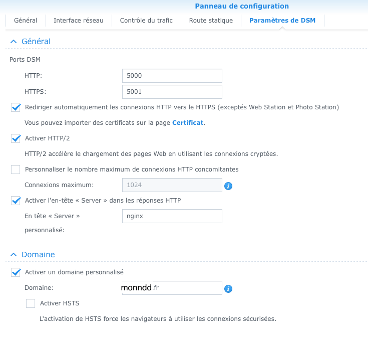

Jeff777, J'ai refait des copies d'écran (c'est plus parlant...) Accès externe > Avancé Réseau > Paramètre de DSM Quant au portail des applications, j'ai fait exactement la même chose que Kawamashi. Bonjour PPJP, Merci de t'intéresser encore à mon problème. 🙂 Non, je n'ai pas installé le paquet Web Station. Parce que je ne l'avais lu dans aucun tuto, tout simplement... (du moins pour le B.A. BA de l'installation, config, etc.) Et je n'en suis pas à créer mon propre site Web pour le moment... Est-ce que je dois le mettre malgré tout ? Titi-73 -

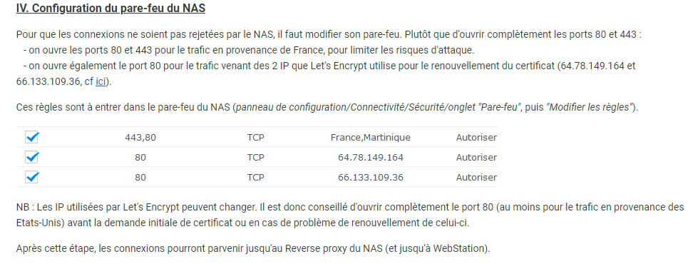

Bonjour, Merci PPJP et Jeff777 pour votre aide. OK pour les ports "de destination". Pour le port 443 utilisé par LE, j'ai un doute quand même. Selon le tuto de Kawamashi (extrait ci-dessous): Il semble que le port 443 ne soit pas nécessairement à ouvrir en dehors de la France pour LE... Et pour le 80, il faut effectivement être plus ouvert pour la création ou le renouvellement de certificat. Je vais remédier à tout ça au prochain essai. Mais j'ai l'impression qu'il y a d'autres soucis à régler avant de s'occuper du certificat en question. La suite est assez détaillée, avec copie d'écran, pour vous faciliter la compréhension. Côté OVH et nom de domaine : J'ai refait des essais ce matin en partage de connection 4G de mon tel pour être sûr d'accéder depuis l'extérieur. Et pour chaque essai, je vidais préalablement l'historique du navigateur pour éviter tout rechargement d'une page mémorisée. 1/ avec http://ndd.fr j'arrive sur la page d'accueil d'OVH... 2/ avec https://ndd.fr il y a "échec de la connexion sécurisée" (logique a priori tant que je n'ai pas de certificat) 3/ avec http://sousdomaine.ndd.r il y a échec de connexion après un loooong moment J'ai vérifié sur mon compte, voici les infos : Nom de domaine Sous domaine (idem pour les 6 que j'ai déclarés) Redirection Pour le temps personnalisé de 60 secondes, c'était un essai au cas où le réglage par défaut aurait été la cause, mais ça ne change rien. Et pour l'IP fixe, j'ai re-vérifié une éventuelle erreur de saisie... Je ne parle pas des autres configurations (non modifiées) qui sont certainement nécessaires au fonctionnement d'OVH. Côté propagation : A part 1 ou 2 serveurs, tout est OK à chaque fois. Voilà, désolé si c'est un peu long... C'est peut-être une broutille, ce que j'espère à la limite... mais quand on découvre un peu le tout en même temps, ça déroute un peu quand même. Merci à vous et bonne journée ! Titi-73 -
