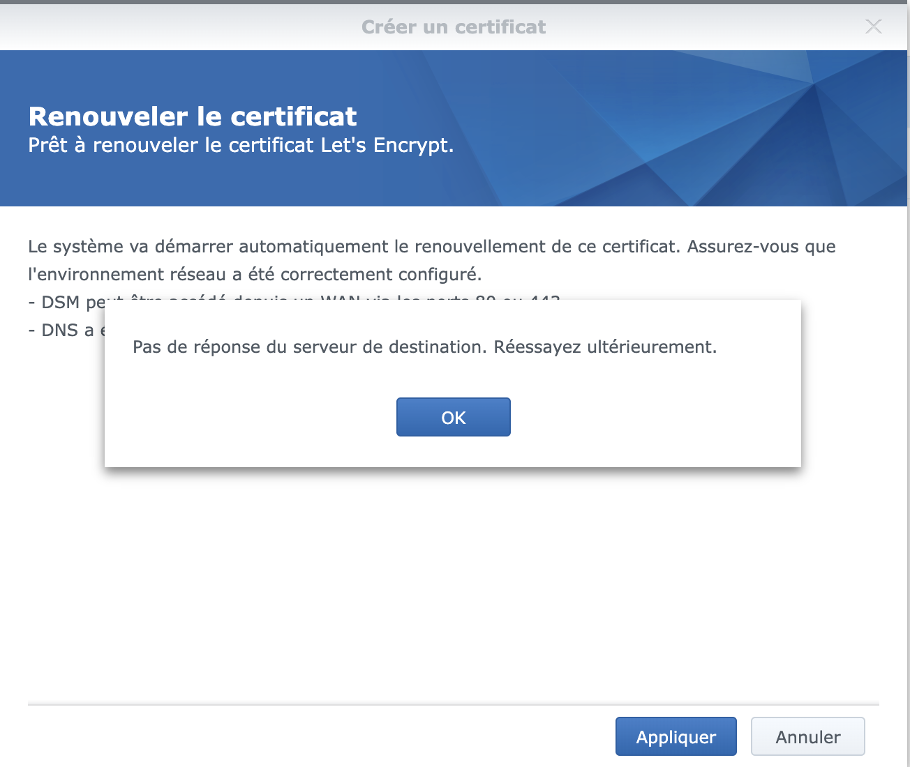

C'est toujours pareil... Je cherche des heures une solution sans rien trouver, et juste après avoir posté je trouve... Il suffisait de faire la MAJ vers DSM 7.0 pour pouvoir renouveler le certificat. Donc a fonctionné de suite avec cette MAJ et un reboot du NAS. Des fois que ça puisse aider quelqu'un d'autre... Merci !! -
Bonjour à tous, J'ai un DS218 dont le certificat de sécurité a expiré. J'ai essayé de faire un clic droit dessus, et de cliquer sur "renouveler" mais l'on me renvoie le message "pas de réponse du serveur de destination". Je joins une capture d'écran. Je n'avais pas installé ce certificat moi-même à l'origine, c'est un membre du forum super sympas qui m'avait assisté sur toute la mise en route. Du coup si quelqu'un à une solution "simple" ou bien détaillée ce serait top. J'ai cherché en ligne mais je n'ai rien trouvé de probant, sauf peut-être de supprimer le certificat et d'en créer un nouveau, mais ça me semble risqué... Merci d'avance ! Bonne journée.

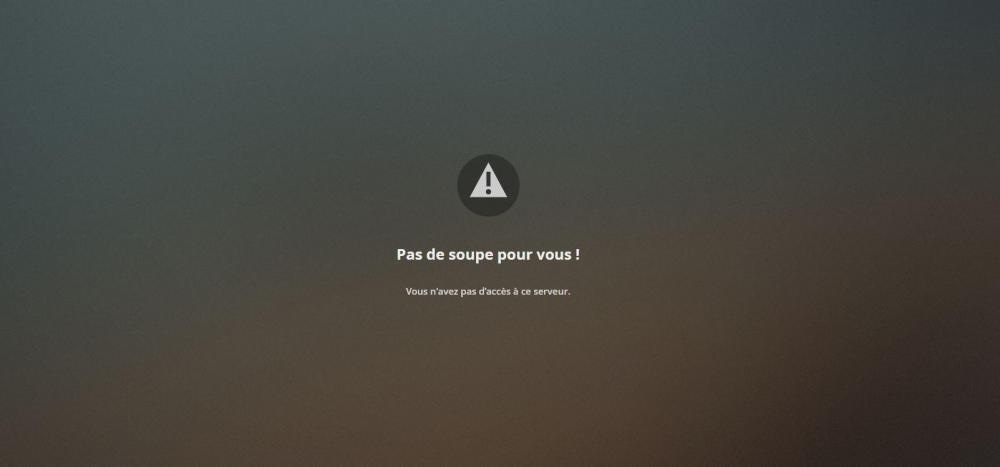

Je suis arrivé à détecter le nom du NAS ! 🙂 Au lieu de passer par https//IPDUNAS:32400. Par contre, j'ai ce message maintenant : Je pense qu'il s'agit d'un problème de certificats, non ? -
Bonsoir tout le monde, Je poste tellement que j'ai presque honte de déranger à nouveau du monde 😅 Je vous retrace rapidement le contexte : j'ai acheté un DS218+ il y a 3 jours. Je n'ai strictement rien paramétré, et je l'ai branché comme ça. Plex fonctionnait très bien. Puis, j'ai eu envi de faire deux-trois truc avec (sécurisation, accès distant etc.). Je viens de le faire ce soir avec l'aide de plusieurs membres du forum (surtout Daffy44 que je remercie encore). Tout est ok sur mon NAS maintenant. Côté box : les ports routés vers le NAS sont : 80 web 443 ssl 5001 DSM 6690 Drive (client) 5006 webdav http Côté NAS j'ai mis Un NDD + Certificat SSL (avec désactivation de QuickConnect). Webdav avec SSL La seule chose qui ne fonctionne plus du coup c'est Plex dont le serveur n'est plus trouvé. Quelqu'un pourrait me faire ce qu'il faudrait faire ? J'imagine qu'il y a des ports à ouvrir quelque part ? Et tout un tas de réglages à refaire ? Je l'ai désinstallé et réinstallé coté NAS mais rien n'y fait. Merci d'avance à vous.
