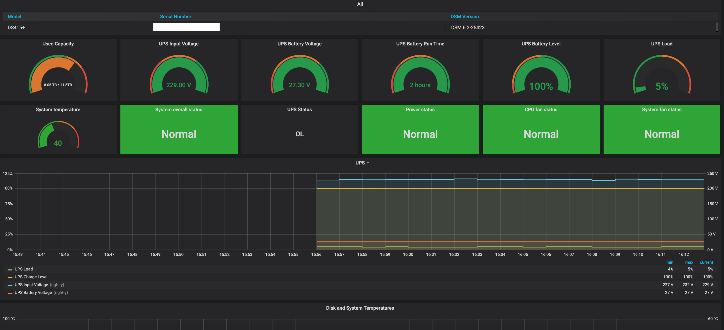

  3. Bonjour à tous, J'ai enfin décidé de m'inscrire afin d'essayer d'apporter une pierre à l'édifice: J'ai enfin pu rajouter les données de l'UPS en faisant un mix des dashboards de Yann Bizeul et de https://github.com/chvvkumar/Monitoring ; (testé avec deux UPS APC) J'ai simplement modifié le fichier telegraf.conf au niveau du #UPS Status, et j'ai rajouté ".0" à l'oid. J'ai ensuite recopié les graphs du Json de chvvkumar que j'ai rajouté au tableau de Yann Bizeul. # UPS Status [[inputs.snmp.field]] name = "upsModel" oid = "SYNOLOGY-UPS-MIB::upsDeviceModel.0" [[inputs.snmp.field]] name = "upsStatus" oid = "SYNOLOGY-UPS-MIB::upsInfoStatus.0" [[inputs.snmp.field]] name = "upsLoad" oid = "SYNOLOGY-UPS-MIB::upsInfoLoadValue.0" [[inputs.snmp.field]] name = "upsBatteryCharge" oid = "SYNOLOGY-UPS-MIB::upsBatteryChargeValue.0" [[inputs.snmp.field]] name = "upsBatteryChargeLow" oid = "SYNOLOGY-UPS-MIB::upsBatteryChargeLow.0" [[inputs.snmp.field]] name = "upsBatteryChargeWarning" oid = "SYNOLOGY-UPS-MIB::upsBatteryChargeWarning.0" [[inputs.snmp.field]] name = "upsBatteryVoltage" oid = "SYNOLOGY-UPS-MIB::upsBatteryVoltageValue.0" [[inputs.snmp.field]] name = "upsBatteryRuntime" oid = "SYNOLOGY-UPS-MIB::upsBatteryRuntimeValue.0" [[inputs.snmp.field]] name = "upsInputVoltage" oid = "SYNOLOGY-UPS-MIB::upsInputVoltageValue.0" En esperant que ça puisse aider quelques personnes.
