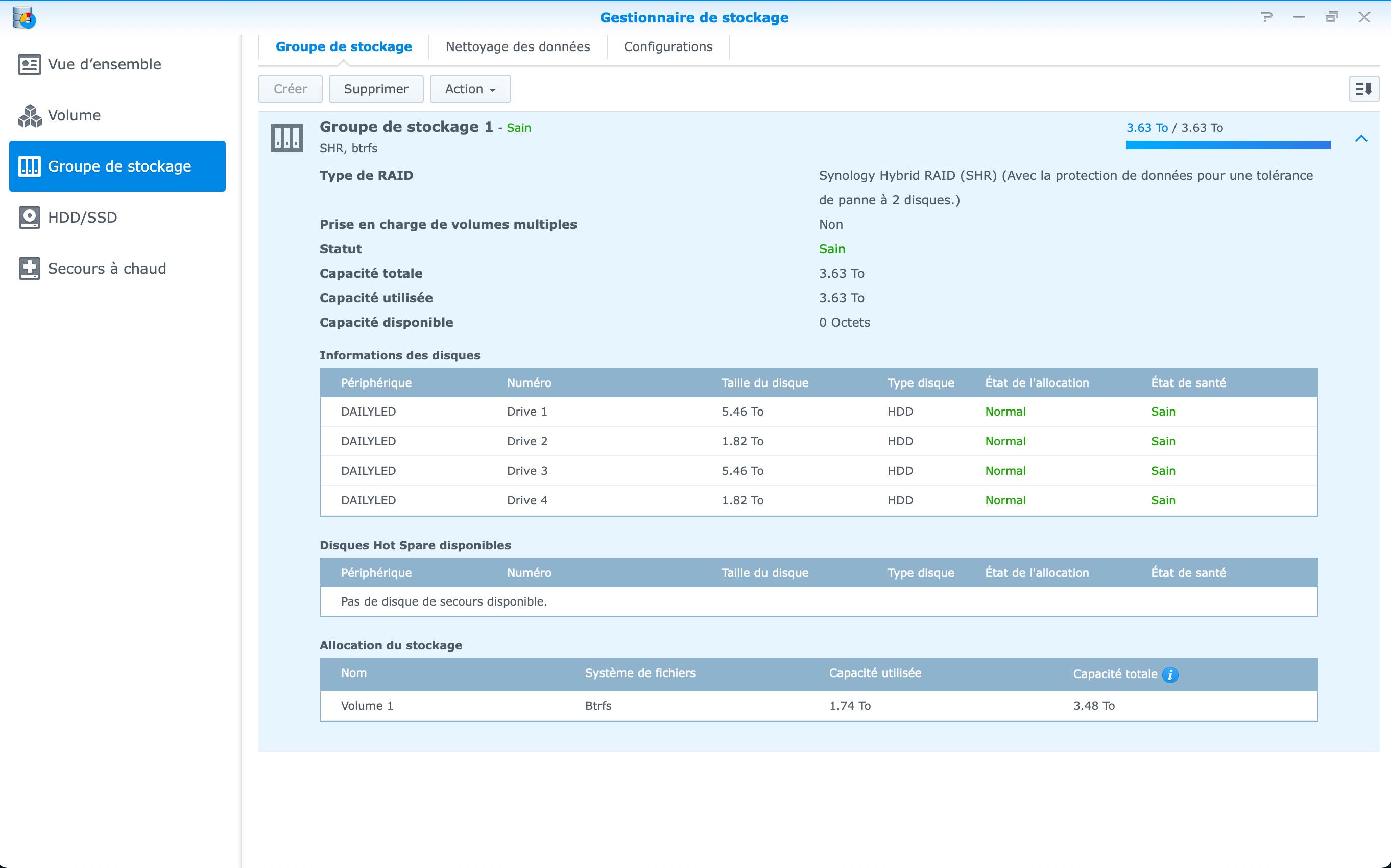

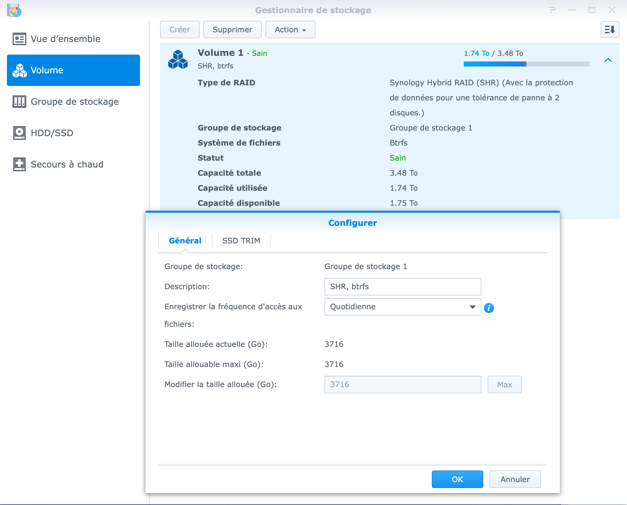

    4

  1. Bonjour, Merci pour vos réponses ! En effet, je suis en SHR2 😕 Je ne me rappelais plus que la tolérance de panne à 2 disques correspondait à SHR2. Toutes les interface du DSM indiquaientt SHR... ça serait bien que ça soit précisé explicitement SHR2 pour éviter ce genre d'incompréhension. Il me reste donc 2 options : racheter 2 autres disques de 6To faire un backup puis une réinstallation en SHR (tolérance de panne à 1 disque)
