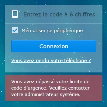

  1. Merci Oracle7 ! Bon sang, mais c'est bien-sûr, j'avais activé l'authentification en 2 étapes, mais j'avais oublié que c'est par l'intermédiaire de l'appli mobile "Google Authenticator" que cela fonctionne (appli dont je ne me sert jamais par ailleurs). Cette appli fonctionne, et m'a procuré le code 6 chiffres recherché. Miracle, ça marche ! 👍 Cordiales salutations, Didier
  2. Bonjour à tous, Il y a différentes façons de se trouver bien bête devant le message ci-joint. Alors que je souhaitais me connecter à mon NAS, je visualise cette fenêtre (que croyais une spécialité de Windows !) qui me demande de contacter l'administrateur. C'est certainement très drôle comme blague, mais si je me téléphone à moi-même, je vais avoir quoi comme réponse à ma question ? Il y a une explication que je dois donner, c'est que n'ayant précédemment trouvé nulle-part le code 6 chiffre demandé pour me connecter, j'ai cliqué sur l'option "téléphone perdu" afin d'obtenir un code 8 chiffres "d'urgence". Cela avait fonctionné jusqu'à présent, mais je ne savais pas que le nombre de connexion par ce mode était limité. Deux questions : - Comment sortir de cette impasse ? - Comment obtenir ce code 6 chiffres qui permet l'accès normal ? Je dispose d'un identifiant et d'un mots de passe, mais je n'ai jamais eu le code 6 chiffres. Merci de votre aide, Didier
