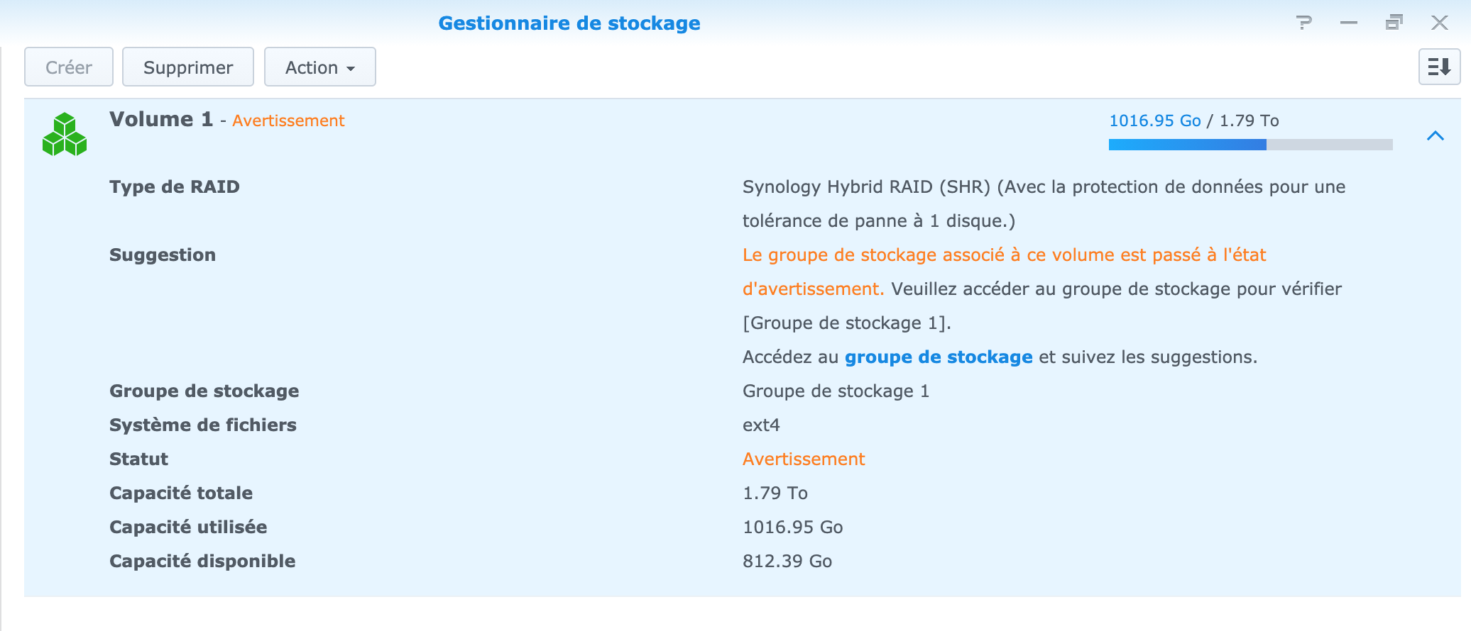

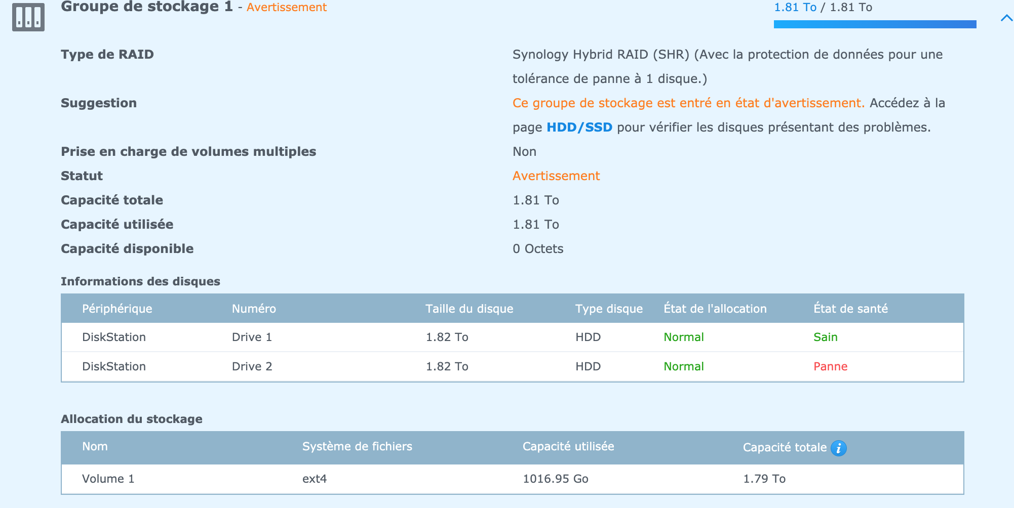

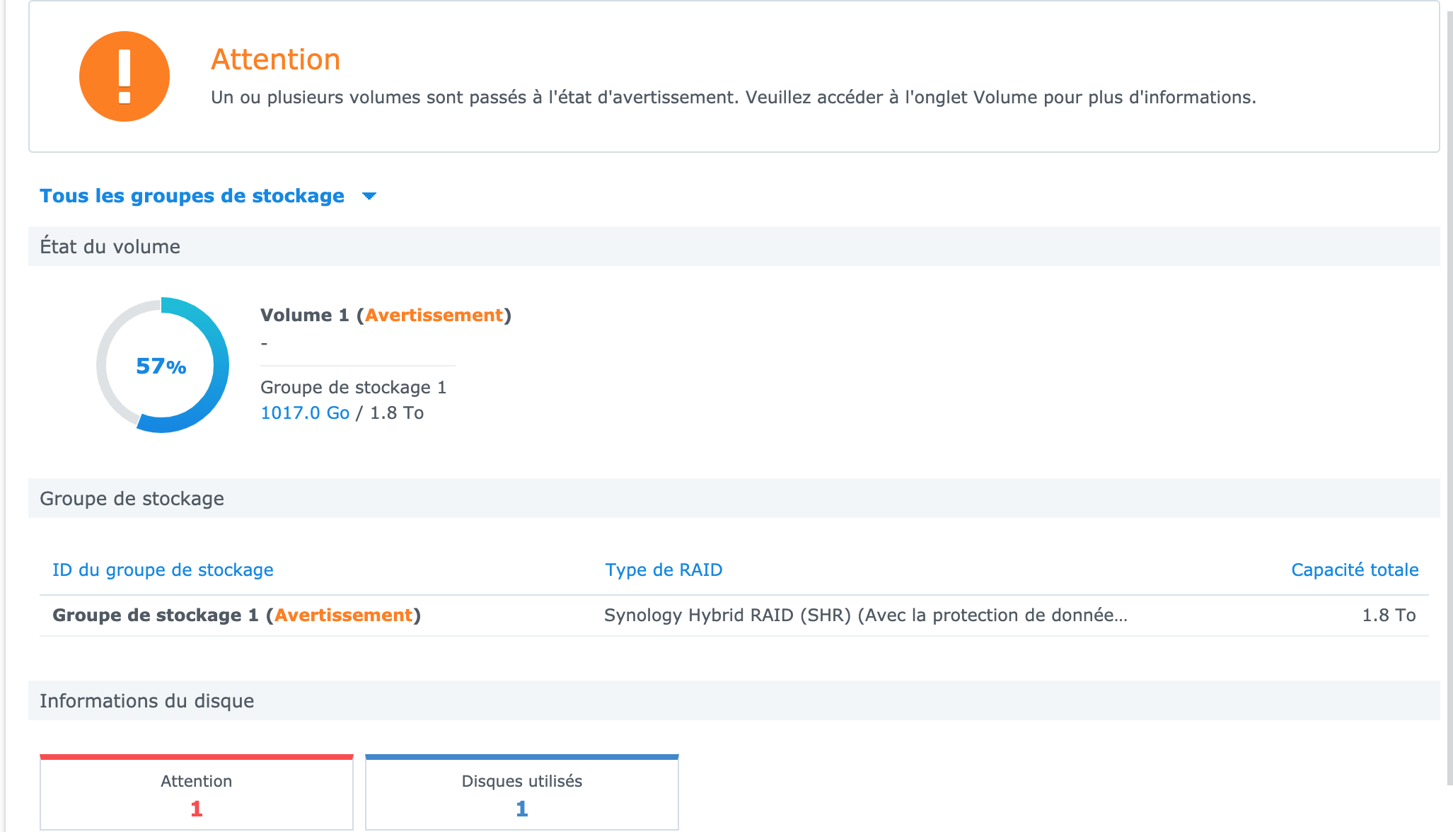

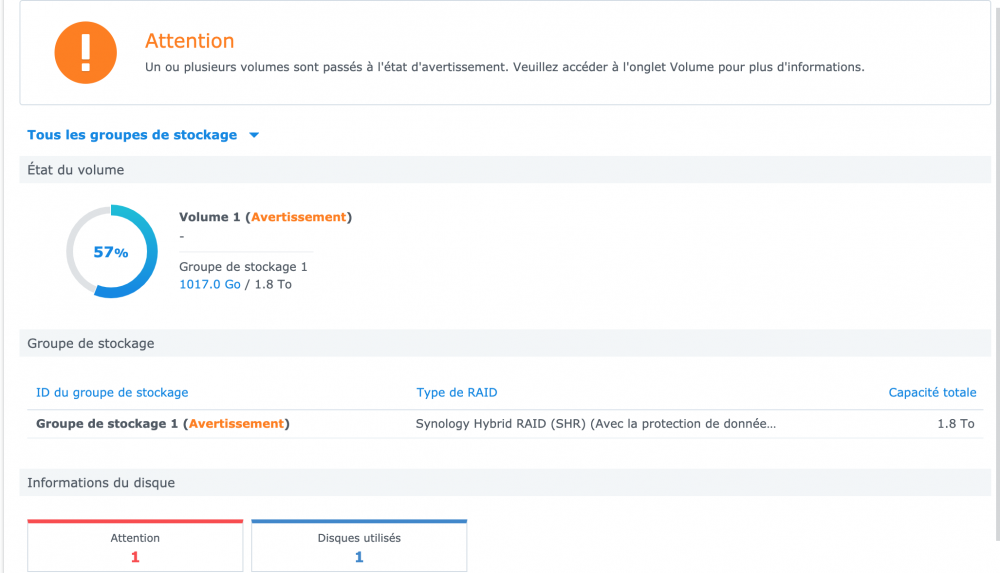

Hier soir j'ai remarqué que le voyant d'un des disques clignotait orange. En me connectant j'ai vu que la partition système était en échec sur le disque 2. J'ai cliqué sur le lien pour réparer et tout est rentré dans l'ordre. Cet après-midi le même problème est réapparu.

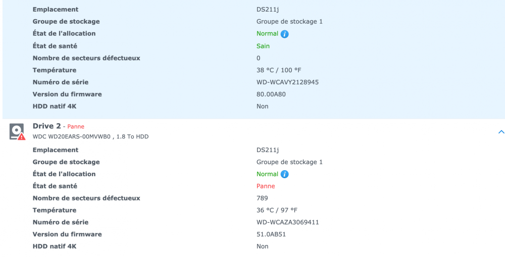

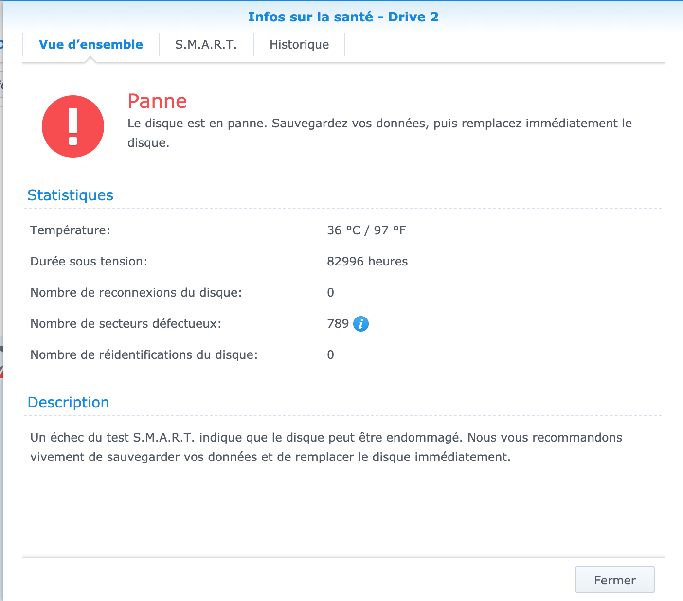

J'ai lancé un test de santé sur le disque 2, et le test m'indique que le disque est en panne. Je pense donc que je suis bon pour le changer, mais je suppose que je dois changer les deux disques si je veux garder la configuration en RAID?
Je vous mets en pièces jointes les informations affichées par le gestionnaire de stockage.

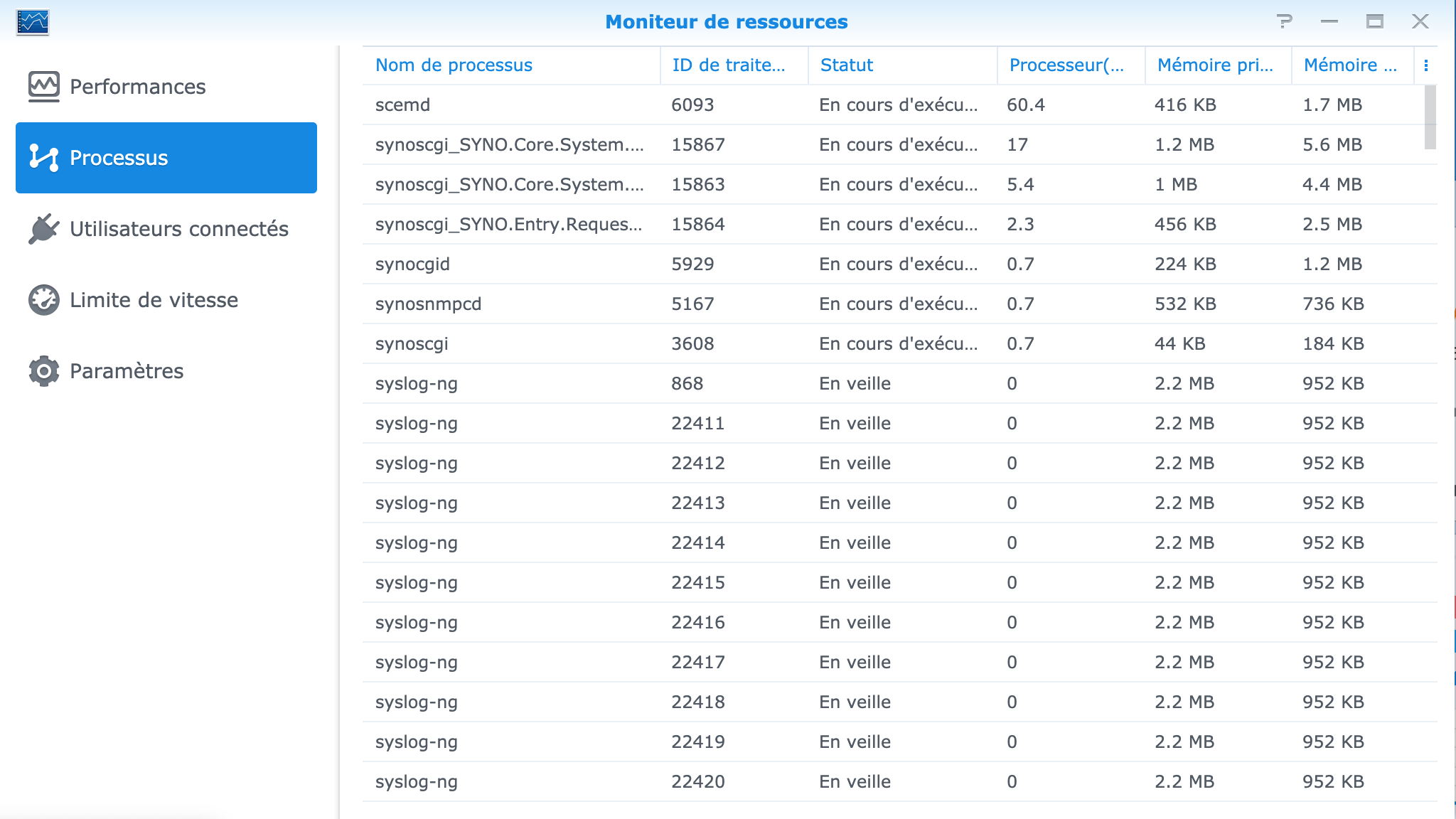

Petite question supplémentaire: je trouve le NAS très lent et je remarque que le CPU est quasi toujours dans le rouge et à 99%, pourtant je n'ai quasi rien d'installer dessus à part le serveur multi média. Est-ce que ceci est dû à l'âge du NAS? Je me pose en fait la question de remplacer les deux disques seulement ou de remplacer l'entièreté par un Synology DS220J.
