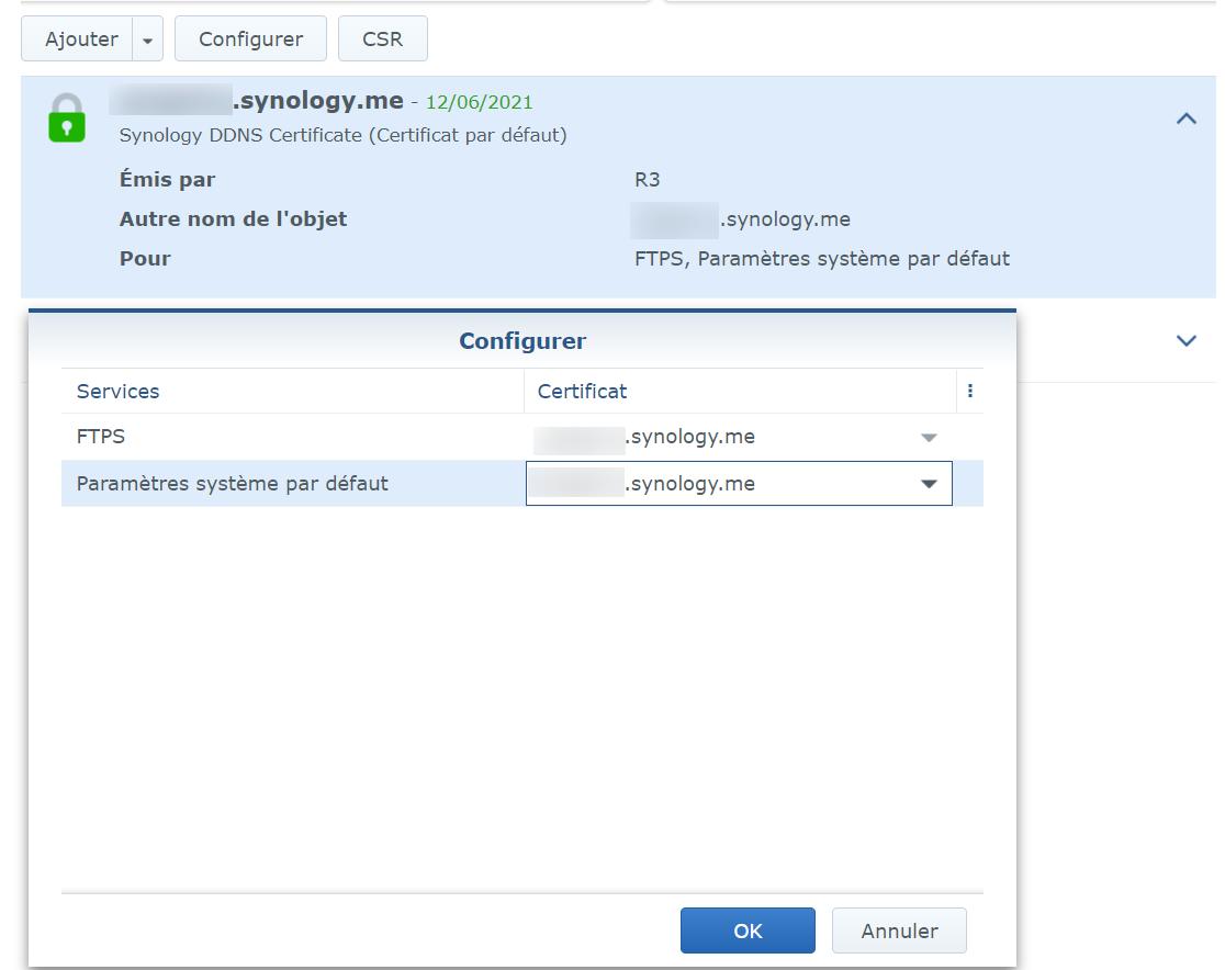

  10. Merci de ton aide. Alors bizarrement, tout est revenu à la normal il y a une heure. Cependant, j'ai l'alerte de sécurité due au certificat non certifié. Est-ce normal? Dans le doute, voici les infos: 1- c'est une freebox, pas de switch ni de routeurs intercalés 2- L'IP est fixe 3- J'ai une redirection de ports organisée comme ceci: -> IP de la BOX:1574 -> IP du NAS:7415 (https) Le certificat est celui fourni par Synology créé avec let's encrypt si mes souvenir sont bons. Je fais super attention à ça parce que je suis en train de passer une formation diplômante en cyber-sécurité et quand on fait des challenges de type CTF pour ceux qui connaissent, la moindre ip qui traine est les mecs tentent des attaques (rien de méchant mais bon...)
  11. Le certificat à l'air ok, d'autant que je l'ai renouvelé. je mets un screen shot en PJ mais a priori, pas de soucis...
  12. Bonjour, Ayant dû reprendre un peu mon installation électrique, j'ai débranché le NAS. Je pensais que l'IP resterait fixe comme paramétrée dans la box mais j'ai dû tout refaire. A présent, je parviens bien à me connecter via l'IP publique mais lorsque je veux faire de même en local, j'ai un message de chrome: "Pour bénéficier du niveau de sécurité le plus élevé de Chrome, activez la protection renforcée" Le lien sensé renvoyer vers l'activation ne fonctionne pas et si je fais clic droit pour ouvrir dans un nouvel onglet, le lien est le suivant: chrome-error://chromewebdata/# J'ai donc fais de même avec Firefox. J'ai aussi une alerte de sécurité mais je peux mettre une exception et me connecter tout de même. Pour ce qui est de windows à présent: J'ai la même alerte et cela m'ouvre une fenêtre de chrome identique à la première décrite... Je ne peux donc pas accéder à mes fichier via l'explorer. Je précise au passage que j'ai un certificat synology actif et renouvelé. Comment puis-je retrouver cet accès en local à votre avis?
